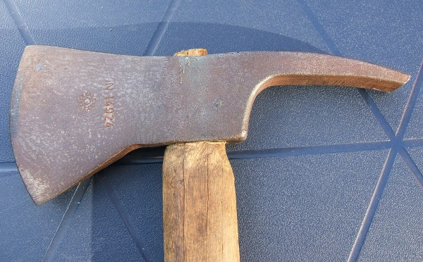

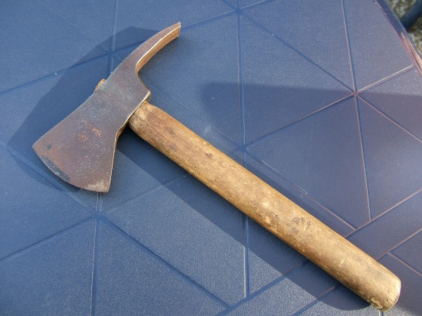

Hallo
Mal wieder eine Neuerwerbung aus Stralsund. Diesmal leider keinerlei Informationen.
Kennt jemand den gezeigten Stempel? Ähnliche Beile? Bin für jede Auskunft dankbar.
Gruß Frank

und die zahl darueber ist die DIN. 14xxx ist eigentlich immer feuerwehr. 14924 ist feuerwehrbeil undd die dazugehoerige beiltasche.
Jeep, CDP, scheint aber eine ältere zu sein,
in der Form habe ich sie nicht mehr kennengelernt.
EDIT: Die Schmiedemarke meine ich!
Die Marke von Carl Daniel Peddinghaus stellt das Zahnrad einer Winde da.
(Nur mal so am Rande ;) )
