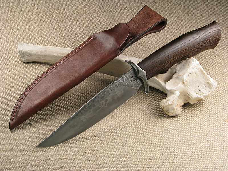

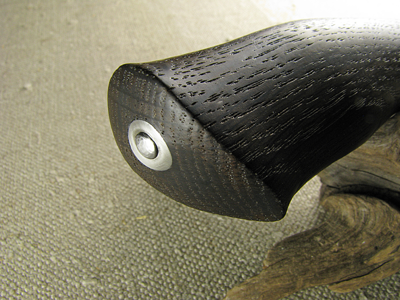

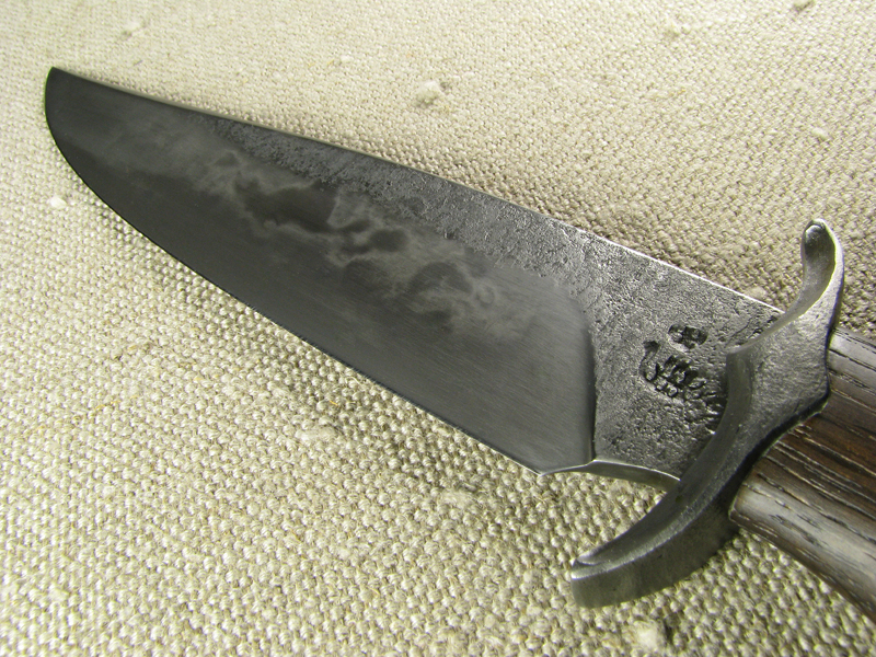

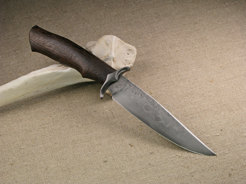

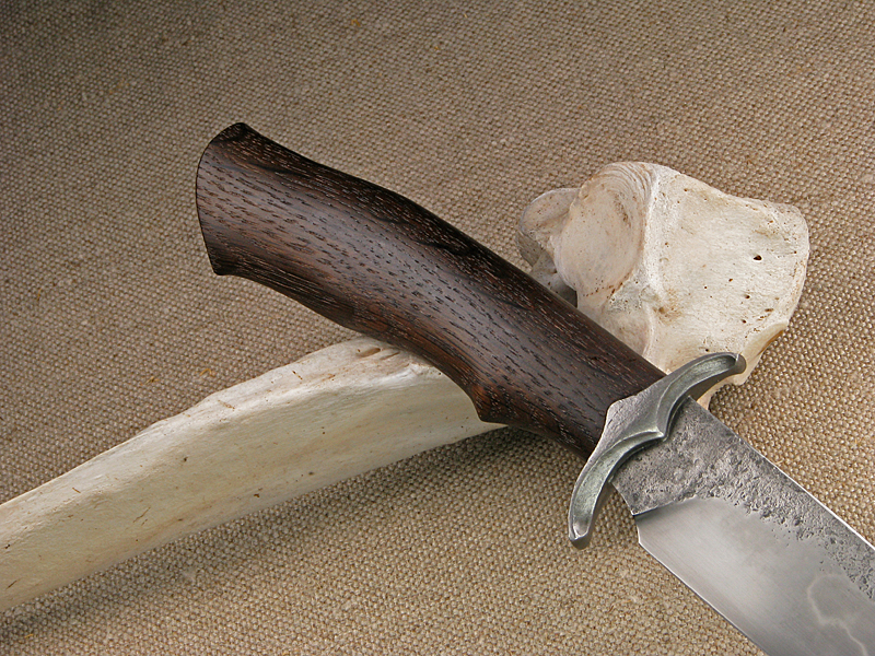

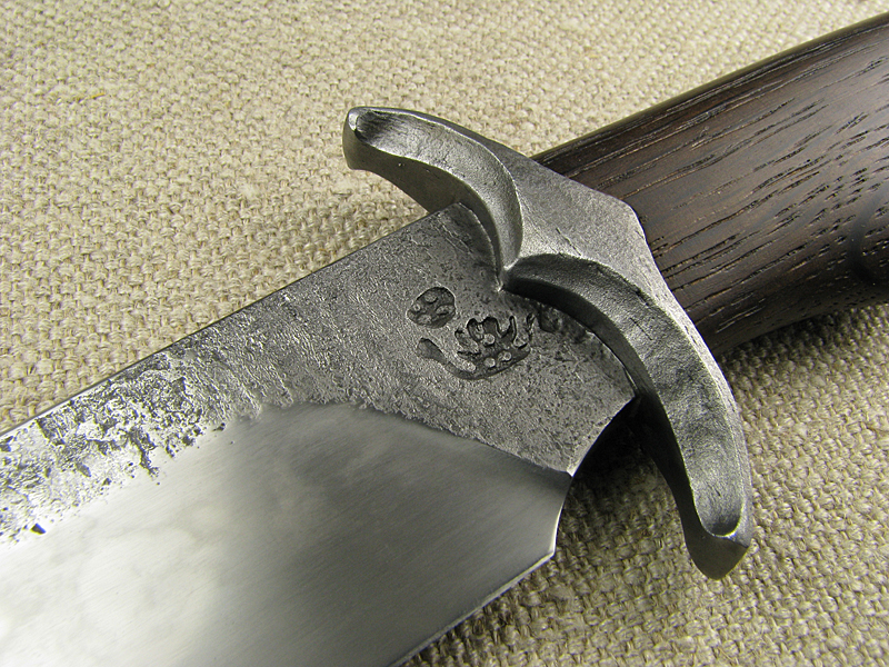

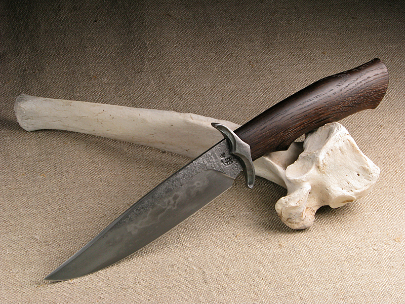

hallo zusammen,
mit idealfigur und -gewicht präsentiert sich dieser puristische, durchtrainierte fighter.
extra light und ohne ballast gebaut konstatiert ihm die waage echte 152g,
trotzdem ist er hart UND zäh, auch seine innere balance könnte nicht ausgeglichener sein... sie pendelt sich an der vorderkante des pariers ein.
ein paar ansagen aus der persönlichen setcard:
1.2833 (100V1)
geschmiedet und mit hamon gehärtet
HRC 59
puddeleisen
räuchereiche
größe 28cm,
davon klinge 15cm
3,3-2,0mm
und ja- er wird nächstes wochenende in olching im ring, ähh... meinem ausstellungstisch antreten.
wir seh´n uns?
gerhard (personal trainer)
