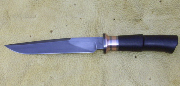

Klinge aus W4 geschmiedet und selektiv gehärtet. Durchgehender Erl vernietet.
Montage Stahl-Kupfer Mokume.
Griff Palisander.
Danke für`s schauen.
Grüße Uli

servus Uli,
sehr schönes teil, sieht sehr elegant aus.
das mokume hab ich ja schon gesehen. passt sehr gut dazu.
maße, scheide, ....... ?
grüsse ,..
Hallo Uli,
das ist ja wiedermal ein Starkes Teil, die die Formen sind sehr Harmonisch und der Griff erinnert einwenig an Bambus, wegen der abstufung, einfach Klasse :super:
Was ist eigentlich W4, hab ich bis jetzt noch nicht gehört.
Schöne Grüße, David

Sieht wirklich gut aus, aber geiz doch nicht so mit Angaben :D
Länge, Klingenstärke/breite, Preis ?
PS: ein kleines bischen erinnert mich das an ein Randall #1
W4 ist ein Wälzlagerstahl; 1.3505.
Maße gebe ich morgen rein.
Preis 1200 Euro mit noch zu bauender Scheide.
Freut mich das er Euch gefällt.
Grüße Uli
Hallo Uli,
Die Härtelinie ist ja hervorragend! :super:
Wie kriegst Du die so sauber hin?
Ich dachte eigentlich das Stähle mit relativ hohem Legierungsanteil nicht recht dazu taugen.

Günther schrieb:
Hallo Uli,
Ich habe nur den gehärteten Teil der Klinge auf Härtetemperatur gebracht, der Rest war kühler.
Daher der ausgeprägte Unterschied.
Grüße Uli
JA, das ist ja ein Wahnsinnsteil. Elegant und schön, dabei tauglich. Und Wälzlagerstähle gehören ja ohnehin zu meinen Favoriten bei den Stählen für Messer. Übrigens, wirklich der W4, also der mit Mangan?
Ja es ist der 100 CrMn6. Ich bin auch ganz zufrieden.

@ Murat in Schafheim werde ich nicht sein aber in Solingen.
Klingenlänge 175mm
Gesamtlänge 310mm
Klingenstärke 4mm
Klingenhöhe 28,5mm
Grüße Uli
