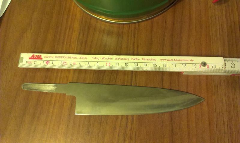

Servus,
neulich wurde ich von einer alten Schulfreundin gefragt, ob ich für Ihren Mann, zu Weihnachten, ein Messer machen könne, mit dem er seine gefangenen Fische filetieren kann. Da ich kein Angler bin und auch nicht oft Fisch verarbeite, war erst einmal Brainstorming angesagt. Ich habe mir viele Videos angesehen und habe selbst einen flexiblen Ausbeiner von Swibo, der mir aber nicht sonderlich zugesagt hat. Schließlich entschied ich mich für ein Petty mit 15cm Klingenlänge.
attachment.php
Heute habe ich die Klinge gehärtet und angelassen. Danach habe ich sie gleich grob geschärft, um sie zu testen. Ich habe auch ein kleines Video gemacht, bei dem von einem Stück Baustahl Späne abnehme (einhändig gar nicht so einfach) und danach versuche Papier zu schneiden.
[Video folgt, da ich nur eins einfügen darf]
Nachdem die Klinge für gut befunden war, habe ich den richtigen Anschliff angebracht und sie für einen weiteren Test geschärft. Testobjekte waren zwei frische Forellen. Ich habe in meinem ganzen leben vielleicht fünf Fische filetiert und mein ganzes Filetier-Fachwissen stammt von YouTube. Wenn es also etwas unbeholfen aussieht, liegt es garantiert nicht an der Klinge. Außerdem gibt es nur einen Behelfgriff, der mir mittendrin davon geflogen ist. Aber seht selbst.
Über Eure Meinung würde ich mich freuen.
Viele Grüße
Christian
Hallo Christian,
ich hätte das Messer ja für wesentlich zu breit gehalten...............aber wie man sieht gelingt es dir sehr gut die Filets zu lösen.Schärfe scheint eine entscheidende Rolle zu spielen ;)
Nun mach mal noch einen gewohnt schönen Griff dran und ich bin begeistert.
Gruß Carsten
Servus,
die breite Klinge stört eigentlich überhaupt nicht. Wenn man sieht, wie die Japaner ihre Fische mit einem riesigen Deba zerteilen, schaut das Petty eher mickrig aus. Durch die gute Schärfe kann man (wenn man es kann) die Klinge einfach an der Mittelgräte durch den Fisch drücken. Dabei ist der Schnitt sehr sauber.
Beim Griff bin ich mir noch nicht ganz schlüssig. Ich hab aber noch ein paar feine Hölzer, evt. Olive, mal schauen. Ich poste ein paar Bilder, sobald ich etwas weiter bin.

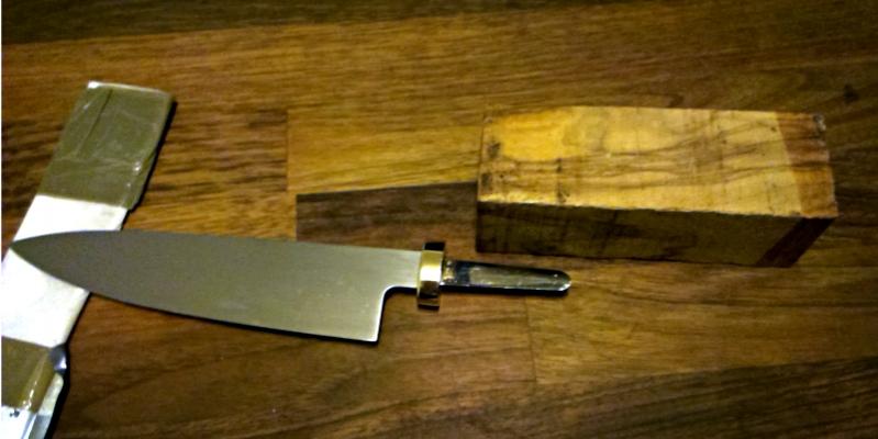

Servus,
ich denke der Griff wird aus Olive gemacht. Die Klinge und die Kopfplatte sind fertig und verklebt und morgen ist das Holz fällig.
Im ersten Moment dachte ich auch das es optisch einem Deba sehr nahe kommt.
Leider sind die Forellen eher klein ausgefallen, da wirkt das Messer entsprechend groß.
Viele Grüße
Christian
