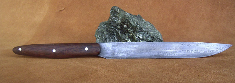

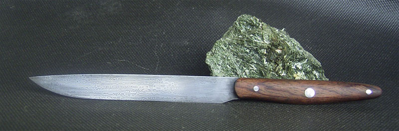

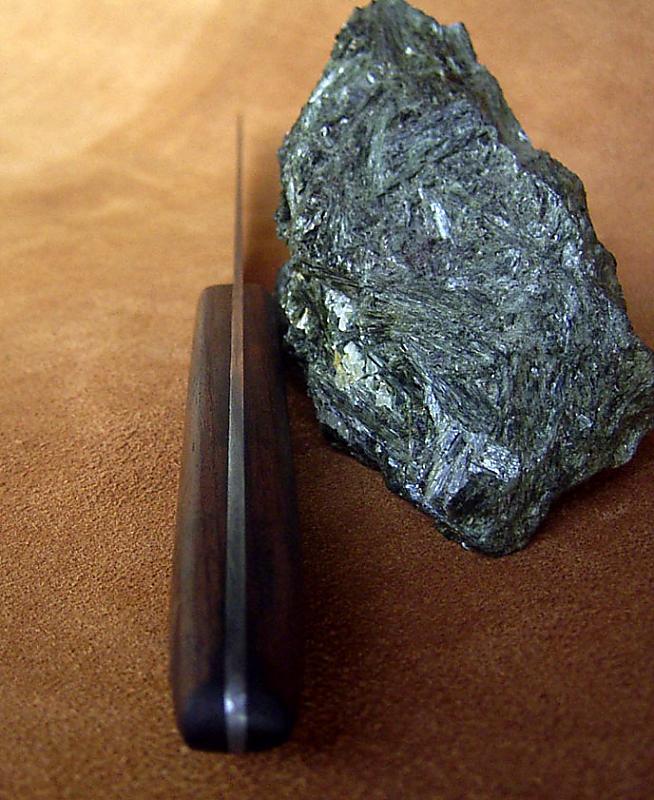

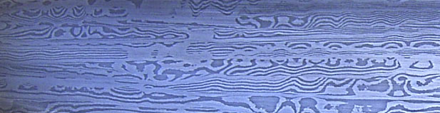

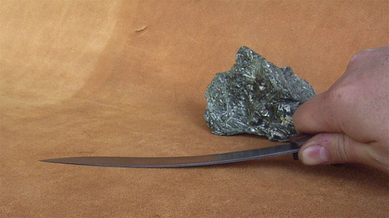

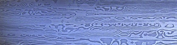

Heute hab ich mal ein Filiermesser zu präsentieren.
Die Klinge ist ein Patchworkdamast das Holz ist Bubinga und die Pins sind aus VA.
Klingenlänge 165mm
Klingenstärke: 1,7mm vorne 1,2mm Mitte und 1mm 2cm vor der Spitze.
Gesamtlänge 295mm
Grüsse
Roland

Mann Roman,
da wär ich gern ein Fisch:irre:
Tolle Arbeit! Sehr schick! und sieht sehr praxisorientiert aus!
Mfg. Wastl
.... immer schön an der Mittelgräte entlang.......
viel Spaß,
COPPI
P.S.
Wie verhält sich der Griff bei nassen/schleimigen Händen ? Würde mich interessieren wenn der neue Besitzer mal nach ein paar Kiementrägern mal etwas dazu posten könnte.
Sehr schönes, schlankes Messer. Wird bestimmt ausgezeichnet seine Arbeit verrichten und zum Wurst aufschneiden oder Fische filetieren genau die richtige Länge.

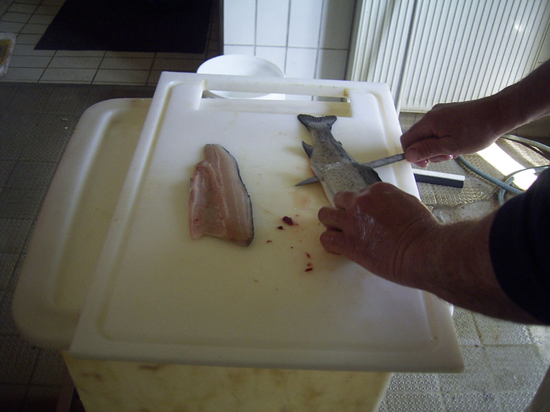

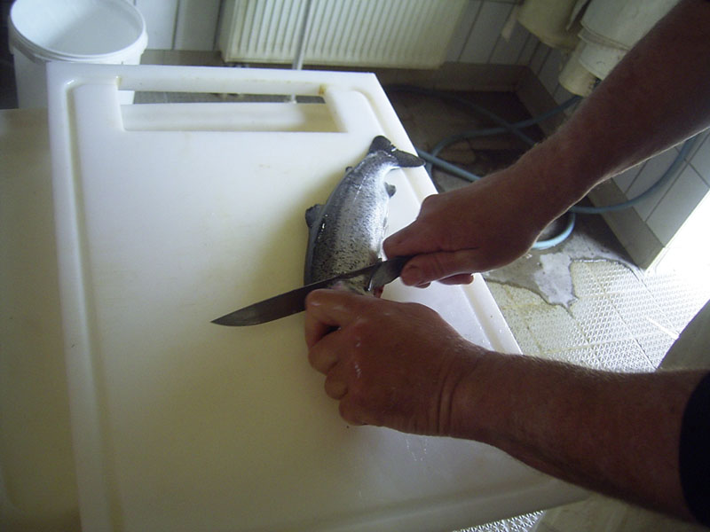

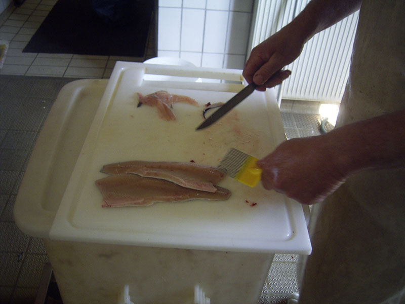

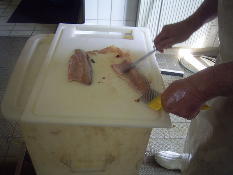

ich hab mir noch mal ne Meinung eingeholt. Wir haben hier ne Fischzucht vor Ort und der Herr liebt seinen Beruf. Wer kann also besser beruteilen ob so ein Messer was taugt als der der täglich damit arbeiten muss. War ja schliesslich mein erstes Filiermesser.
Seine Meinung dazu war wie Dr. Pille es geschrieben hat das es ein optimale Länge hat und was mir sehr wichtig war auch die richtige Geometrie. Das heist nicht zu flexibel aber auch nicht zu starr. Die Rundung der Spitze war für in perferkt um das austrennen der Bauchgräten gut händeln zu können.
Nur der Griff wäre im lieber aus Kunststoff gewesen wegen der besseren Reinigung und etwas größer. Ich hatte den Griff an meine Hand angepasst. Probleme mit glitschigen Händen hat es keine gegeben.
Von der Schärfe war er absolut hin und weg am liebsten hätte er es gleich behalten.
Ich hab gar nicht gewusst wie schnell man einen Fisch filetieren kann.
Grüsse Roland

Super, danke für die Fotos! Sehr interessant wenn ein Profi ans Werk geht. Interessanter "Grätenrechen".
