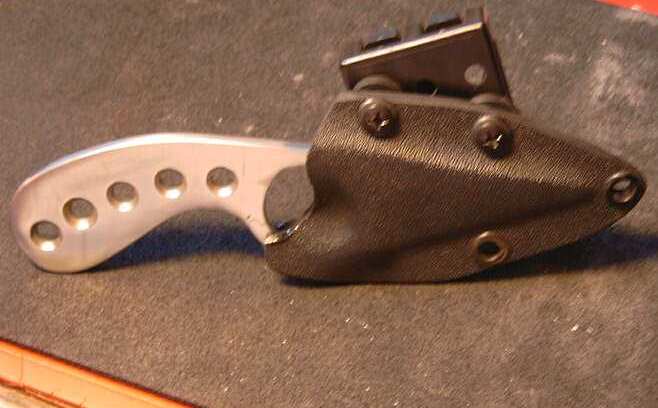

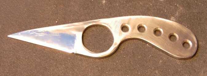

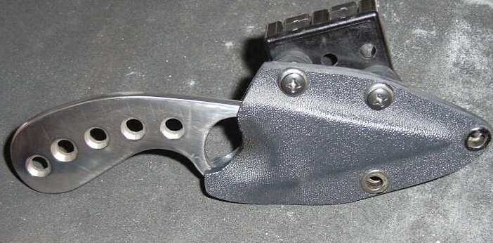

Ich war mal wieder in der Werkstatt
Das Ding hier ist zwar kaum vorzeigbar, aber es stammt ja auch noch aus den Zeiten, als ich weder die guten Feilen von Feinripp, noch den EB hatte.
Das Desgin ist rotzfrech abgekupfert beim La Griffe. Nur etwas besser an meine Hand angepasst.
Der Stahl ist 440A (ich weiß: igitt) und Claymore hat ihn für mich härten lassen. Griff 57 HRC, Schneide 59, Spitze 61
Das "Finish" ist erbärmlich, weil ich noch Feilriefen und andere Fehler in der Oberfläche gelassen habe und gleich mit 1000er Papier drüber bin
. Ungeduld pur...
Es kriegt aber noch bei Gelegenheit eine Nachbehandlung mit einer 600er Satinierung als Finish. Nur jetzt mußte es schnell fertig werden, da ich es auf einen Trip mitnehmen will.
Die Kydex ist sogar halbwegs was geworden, nur am Scheidenmund ist mir das Material ein Bisschen zu heiß geworden und glänzt nun leicht. Ich neige in letzter Zeit auch dazu, die Nieten krummzuklopfen. Muß mir wohl eine andere Lösung einfallen lassen als den Hammer.
Trotz des momentan etwas defizitären Zustandes wollte ich es Euch schonmal unter die Nase halten
