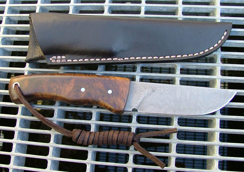

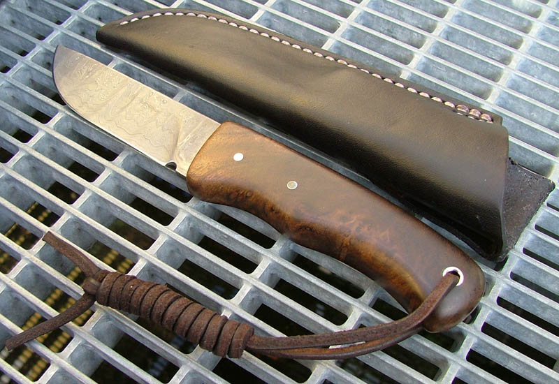

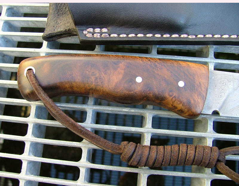

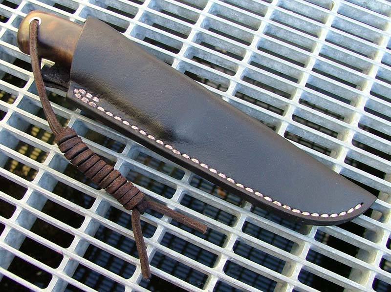

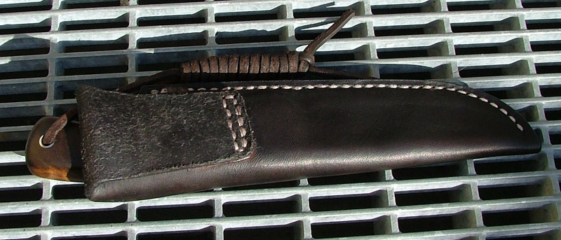

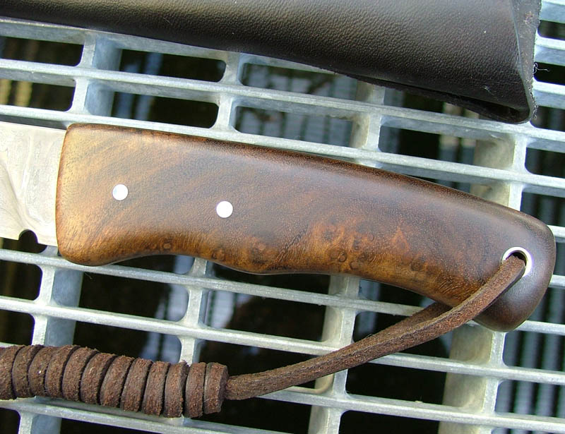

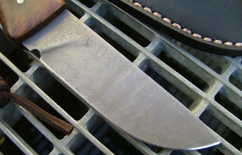

Habe die Ehre,
hab ein kleines Messerl gebastelt.
Länge 200, Klinge 90 mit einer Stärke von 3.
Griff aus stabilisiertem Imbuja.
Damstflach 1500 Lagen aus 75Ni8/1.3505/1.2510 wie immer von meinem Spezl Reinhard Sandner.
Scheide aus 3,5 starkem Rindsleder, dunkelbraun gefärbt, eigentlich wollte ich einen schwarzen Faden nehmen, als ich aber bei der Hälfte war beim nähen, wars mir auch wurscht :-(
gruß alex

Einfach nur Geil!
Wenn Dich mal Überlegungen plagen das finstere Teil entsorgen zu müssen.... Ich wüsste da jemanden!
Echt klasse
