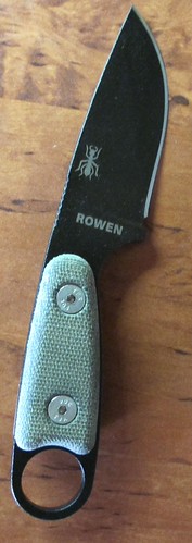

Mein Messer für solche Anforderungen: Das H.E.S.T. von EESE. Nach dem Umschleifen auf einen für mich passenden Winkel (für was einen niedrig legierten Stahl, wenn man dessen Vorteile nicht ausnützt) eines meiner absoluten Lieblings-EDCs. Einen guten Überblick über das Messer bekommst du auch hier.

Das IZULA und das H.E.S.T. find ich echt super, wo kann man das H.E.S.T. denn beziehen, hab bei google nur Händler aus dem Ausland gefunden gefunden.
Ich kann meine Vorredner nur unterstützen - ESEE Messer sind super und ich spreche hier aus Erfahrung. Mein Izula oder mein RC-3 gebe ich definitiv nicht mehr her.
Wenn Du noch etwas rostfreies, konvexes in Deine Überlegungen einbeziehen möchtest kann ich Dir das Fällkniven F1 auch wärmstens empfehlen. Ein super Messer, sehr scharf, sehr schnitthaltig, gut nachzuschärfen und super griffig. Habe selbst den großen Bruder, das A1 und bin seit Jahren sehr zufrieden damit. Vom Budget her liegt das F1 etwas über Deinem Limit - manchmal bekommt man es in der Bucht auch etwas günstiger. Wenn es ein Gebrauchtes sein darf, schau mal in der Rubrik Messerverkäufe nach.

Wenn du dich für ein Izula entscheidest, kannst du mal bei Forenmitglied Nestor anfragen, wass dich eine neue Scheide mit "KLEMMER" kostet. Auf den Bildern in seinem Verkaufsthread sind jedenfalls einige solcher Scheiden gezeigt.
Auch gäbe es noch die Möglichkeit des EsKaBar.
Izula Griff und Becker Necker Klinge.
Hoff du findest das Richtige.
Für das Izula empfehle ich zusätzlich die Griffschalen zu kaufen , dadurch wird es wesentlich Handlicher , inzwischen giebt es auch das Izula 2 , hat einen längeren Griff und es sind schon Griffschalen dabei , Klipp giebt es auch aber dann guckt das Izula auf alle Fälle aus der Tasche , hier kann man sich mal alle Esee Modelle anschauen , mit dem Shop hab ich auch gute Erfahrungen gemacht http://www.google.de/imgres?imgurl=...al&channel=s&ndsp=20&tbs=isch:1,ctr:countryDE

Das Izula-2 ist sagt mir total zu, ich denke das wirds wohl werden. ;)

Ich habe das UTE#2. Ich finde es klasse, aber der werksseitige Schneidwinkel in Verbindung mit der relativ dicken Klinge macht es nciht gerade zum Schneidteufel.
Ich habe bei meinem den Anschliff weiter nach oben gezogen und damit den Winkel etwas verkleinert. Jetzt schneidet es recht gut. Zum Opinel wäre das dann die robuste Ergänzung.
Die Originalscheide hat den "Nachteil", dass ein Gürtelclip aus Metall dran ist, der nur auf der rechten Seite montiert werden kann. Also praktisch für Rechtshänder, die es am Gürtel tragen wollen oder Linkshänder, die es in die vordere Tasche clippen wollen. Alle anderen :(:mad:.
Hier in diesem Thread noch einmal ein Bild im Vergleich u.a. mit einem Becker Necker und WM1.
