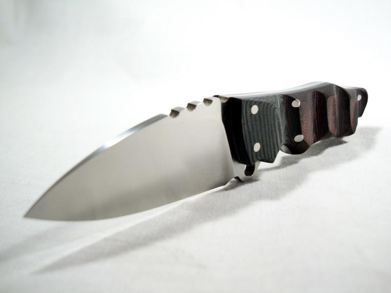

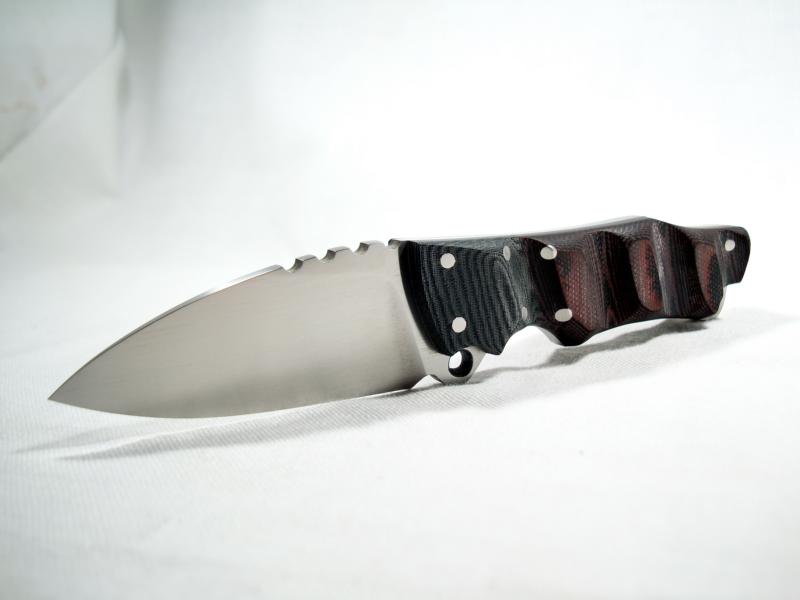

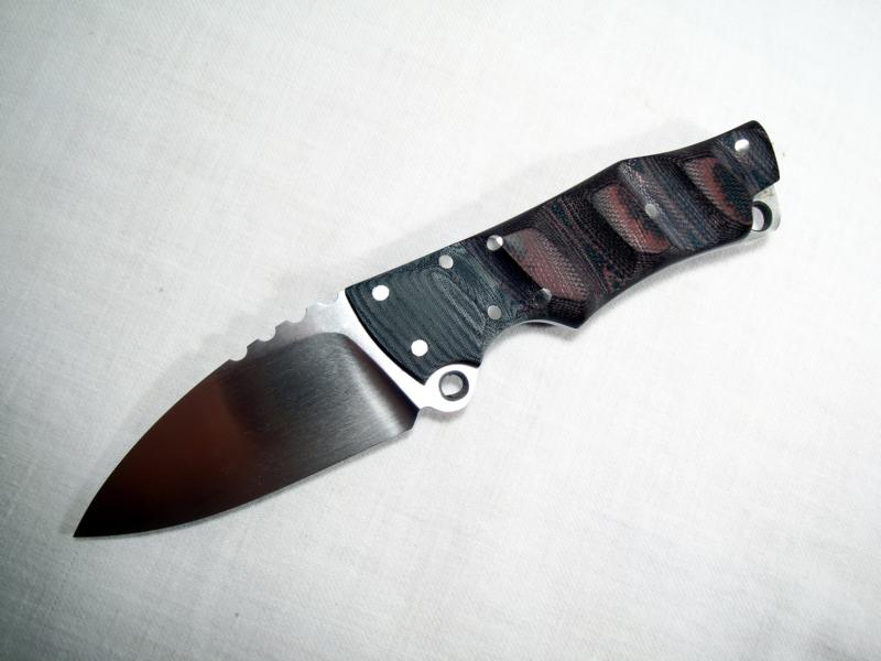

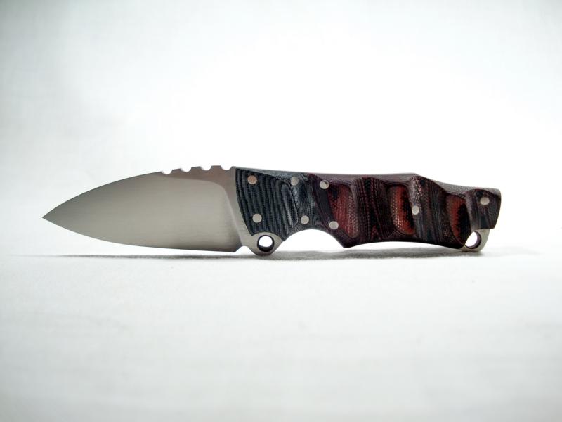

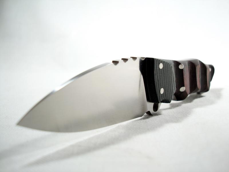

jaja,.... ich weiss der heilige Sonntag,...... ich mußte es aber doch heute fertig machen......:hehe::teuflisch
Länge 166mm
Klinge 75mm
Stärke 4mm
Stahl D2
Griff Micarta, G10, Titan Stifte
Kydex Scheide folgt......
Viel Spass.....:D

Sieht nach taktischem Schnitzer aus! Die Klingenform gefällt mir besonders!
Gruß, C.
Wahnsinn!!!
Ein absolut stimmiges Teil:
Klinge, Griff, Details...Perfekt...:super:

Kann mich Luke nur anschließen: Geniales Messer! Es sieht einfach mal wohltuend anders aus, tolle Kombination der einzelnen Elemente und auch leckere Zutaten. Immer weiter so! :super:

WAHNSINN!!!!
Wohl eines der schönsten die ich hier im Forum gesehen hab.
Die Griffgestaltung find ich besonders gelungen und passt super zu der Klingenform. Jetzt noch ne schöne Kydexscheide und jemand der es in Serie fertigt und ich bin einer der ersten Besitzer...:super::super:
Für mich persönlich materialtechnisch ein Traum - G-10 und D2 - auch die Form ist Top. Allerdings die etwas willkürlich wirkende Verteilung der Pins ist jetzt nicht so mein Ding. Außerdem finde ich es nicht so sinnvoll, im stärker exponierten Bolster-Bereich das schwächere (im Vergleich zu G-10) Micarta zu verwenden. Dann lieber eine durchgehende G-10-Schale oder alternativ richtige Stahlbolster.
Alles in allem ein sehr schönes Messer... :super:

Da kann ich mich auch nur anschliessen...
Wohl das beste Teil, dass ich hier bis dato gesehen habe...
Unglaublich..

Hallo Steffen,
ist ja mal wieder ein "Echter Kanuler". Deine Messer haben einen hohen Wiedererkennungsfaktor. Weil sie eben Stil haben! Das es wiedermal klasse geworden ist brauch ich nicht zu wiederholen. Mir gefällt es gut.
Das mit den tiefen Fräsungen am Griff machst du ja öfter so. Mir persönlich würden leichtere Kurven besser gefallen. Aber das ist reine Geschmacksache.
Auf jeden Fall schaue ich mir immer wieder gern deine Messer an.
Also Danke fürs zeigen.

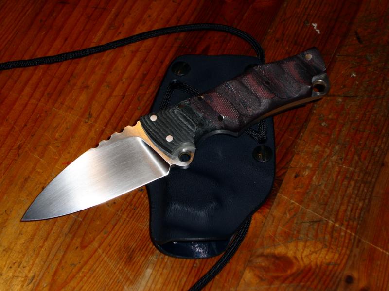

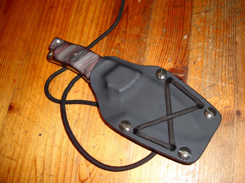

Danke, Danke Jungens..... freut mich ja zu hören.....:D:rolleyes:
nen Preis gibts vorerst nicht, Baby möchte vorerst noch bei Papa bleiben......:steirer:
Mittlerweile gabs auch Schärfe und ne Kydexscheide..... und für mich endlich Feierabend......!!!!
