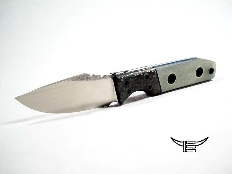

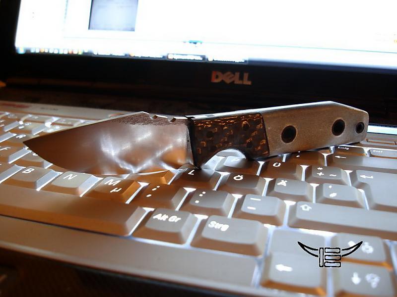

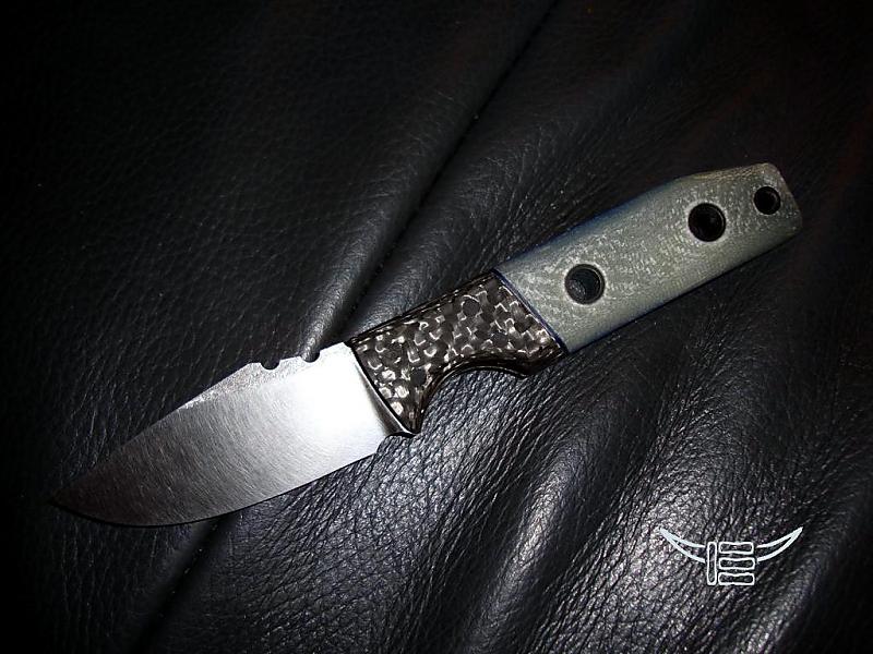

Hi,
hab diese Woche mal etwas neues versucht. Ich hatte noch von meinem Kanubau Glasfasergewebe rumliegen und noch etwas Epoxyd über, also was daraus machen? handgemachtes G10 ..... War zwar ne riesen Sauerei, aber gelohnt hat es sich meiner Meinung nach.
Ansonsten:
Stahl S30V
Länge 160mm
Klinge ca. 65mm
Höhe ca. 27mm
Breite 3mm
Griff : CFK Röhrchen mit Glasfasergewebe
attachment.php
attachment.php
attachment.php
attachment.php

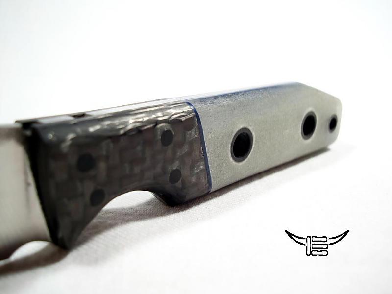

Hallo Steffen,
da bist du aber recht fleißig. Zeigst ein schönes Stück nach dem anderen. Wieder mal unverwechselbar. Ein echter "Kanuler". Scheust weder Dreck noch Müh um solche Messer zu bauen.
Allein die stark strukturierte Daumencouch scheint nicht wirklich bequem zu sein. Vielleicht täuscht das aber auf den Bildern? Ich finde sie etwas zu deutlich ausgefallen mit zu tiefen Bohrungen. Ansonsten aber sehr schön!!!
Gruß Ulli
Hi Ulli,
das mit der "Daumencouch" ist wirklich etwas grob geraten, die Tiefe ist ok, nur gehören die Dinger weiter zusammen, dann ists auch bequemer.
Es liegt aber sehr gut und sicher in der Hand......
Aber man muss eben alles mal ausprobieren und in der Praxis testen.....
