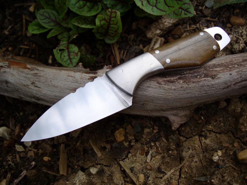

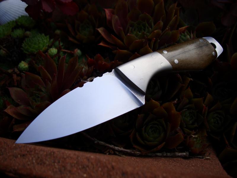

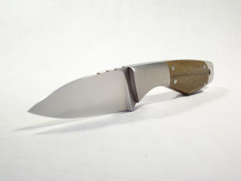

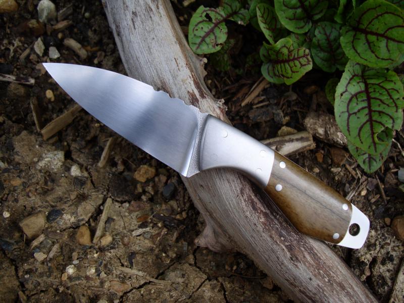

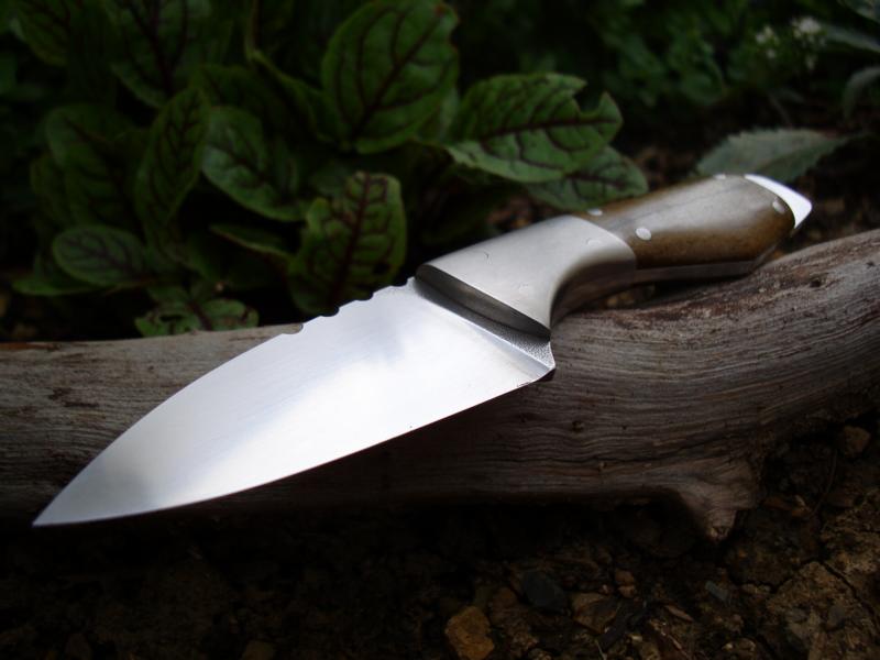

An diesem Messerchen hab ich mich mal an Titan Backen herangewagt. Leider sind mir die Stiftbohrungen für die Backen ein paar hundertstel zu groß geraten.......
und somit muss ich das kleine nun wohl selbst behalten und mich damit als EDC herumschlagen......:rolleyes:
Länge:175mm
Klinge:80mm
Stärke:3mm
Backen:Titan
Stifte:Titan
Griff:Giraffe
Stahl:SB1

Hättest Du bei den Stiften an den Backen nicht versuchen können, sie ein wenig breiter zu stauchen, oder hattest Du Angst, das saubere Finish zu beschädigen? Das könnte ich gut verstehen, denn solche Rettungsaktionen gehen bei mir leider relativ häufig schief...
Trotzdem, diese Lappalie würd mich persönlich jetzt relativ wenig stören, ein sehr sehr tolles Teil!
Schaut so aus, als würde es permanent unruhig herumvibrieren, wenn es gerade nichts zu schneiden hat ;-)
Die Linien gefallen mir sehr, die breite Klinge macht sich gut, der Kontrast zwischen Giraffe und Titan passt gut zum Stil!
mfg
Tct II
sieht doch ganz nett aus, das mit dem stauchen funktioniert musst dann halt wieder runterschleifen ( ich hatte schon das selbe Problem). Ich würde es aber so lassen denn es hat ja keine Funktionsbeeinträchtigung. Viel Spass an deinem neuen Messer.
gruss brady
hmmm das messer an sich gefällt mir gut, das nieten ist immer soeine friemelei, hat bis jetzt zwar immer hingehauen, ich mach jetzt immer innen zwei passstifte dann verrutscht es beim nieten nicht und mann kann ordentlich treiben.
retten könnte mann es aufallefälle auch noch, wenn mann stift für stift neu macht.
