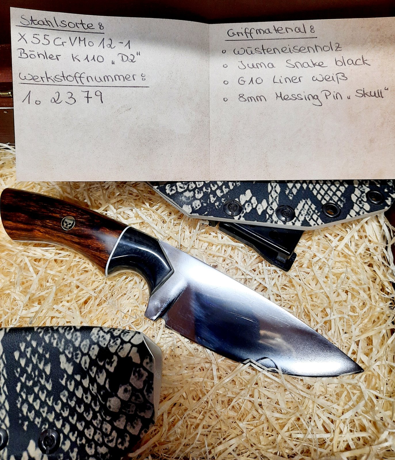

wie versprochen anbei das zweite Messer der Serie. Basierend auf dem Prototyp des vorherigen Posts enstand dieses Messer für meinen Schwiegerpapa.

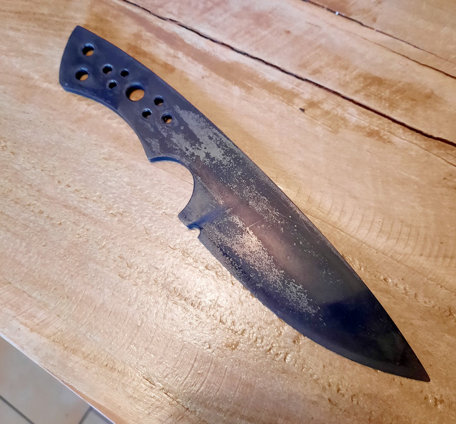

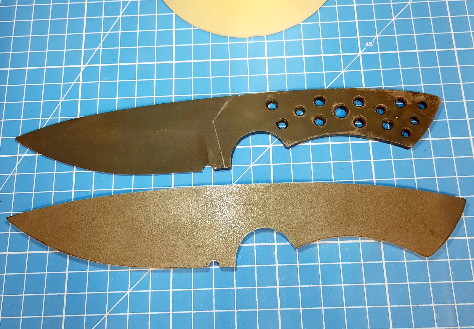

Auf den ersten Bildern sieht man den Prototypen No.1 aus 1.2235 (hier nach der Wärmebehandlung) und den Rohling des hier gezeigte Messer No.2.

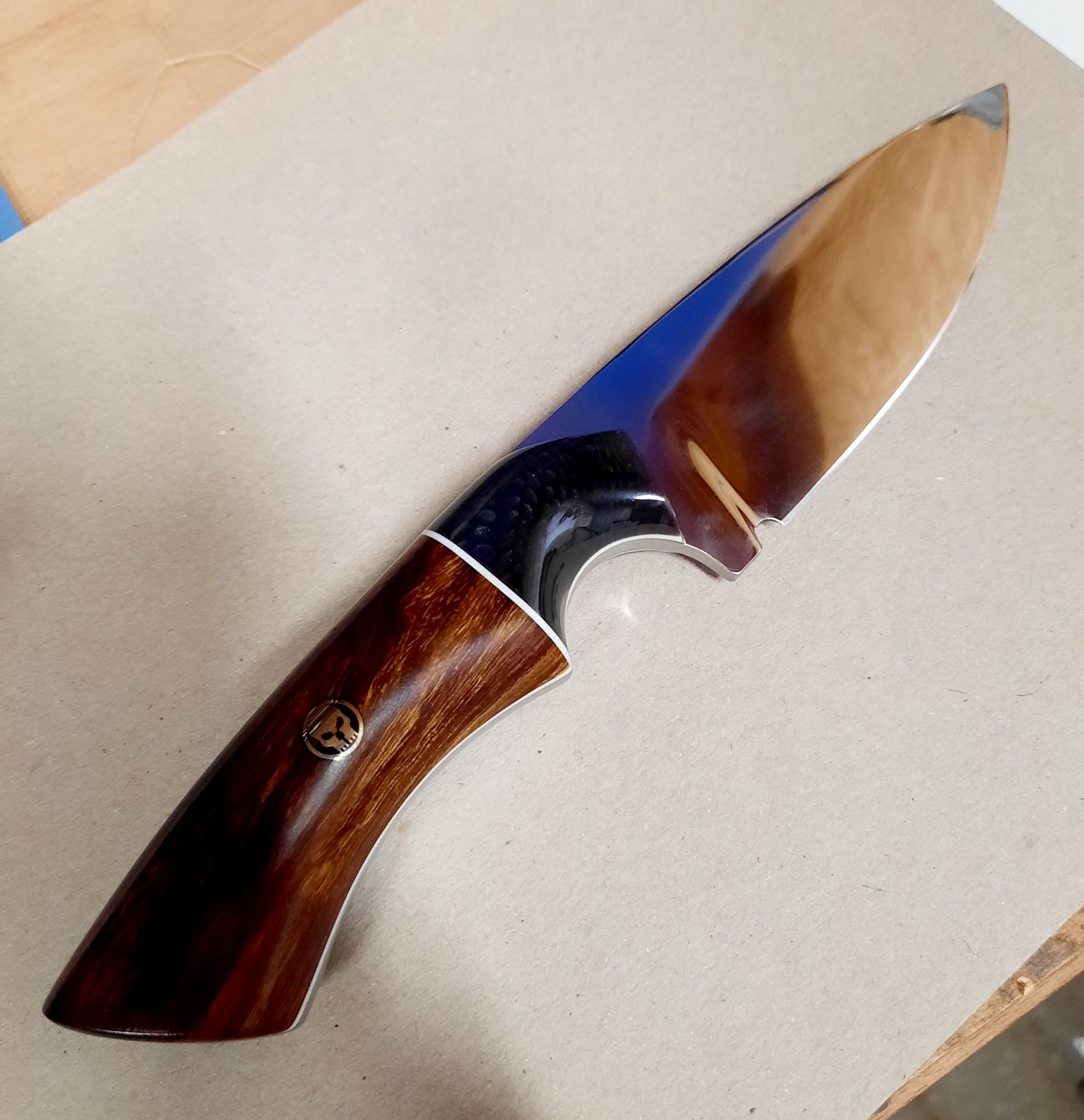

Die Griffgestaltung entstand, sowohl was die Materialauswahl angeht, als auch die recht massive Form (er hat halt große Hände...) sozusagen auf "Kundenwunsch".

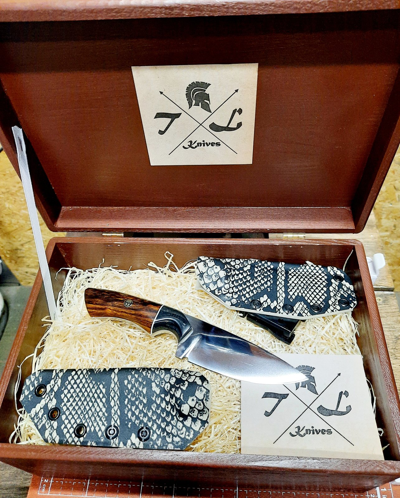

Zudem wünschte er sich zwei Messerscheiden, eine für die Trageweise links am Gürtel und eine quer am Rücken.
Zu den Daten:
Typ: großes EDC / kleines Campknife -naja, so irgendwie dazwischen ;-)
Gesamtlänge: ca. 22cm
Klingenlänge: ca. 10cm
Stahlsorte: 1.2379 (Böhler K110)
Dicke: 4,5mm
Griffmaterial: Wüsteneisenholz, JUMA snake black
Pin: 8mm Messing mit Totenkopf
Liner: G10 weiß
