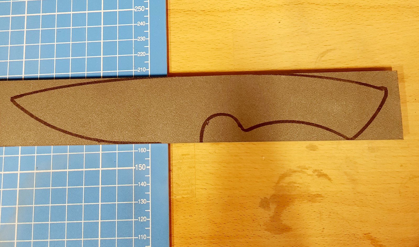

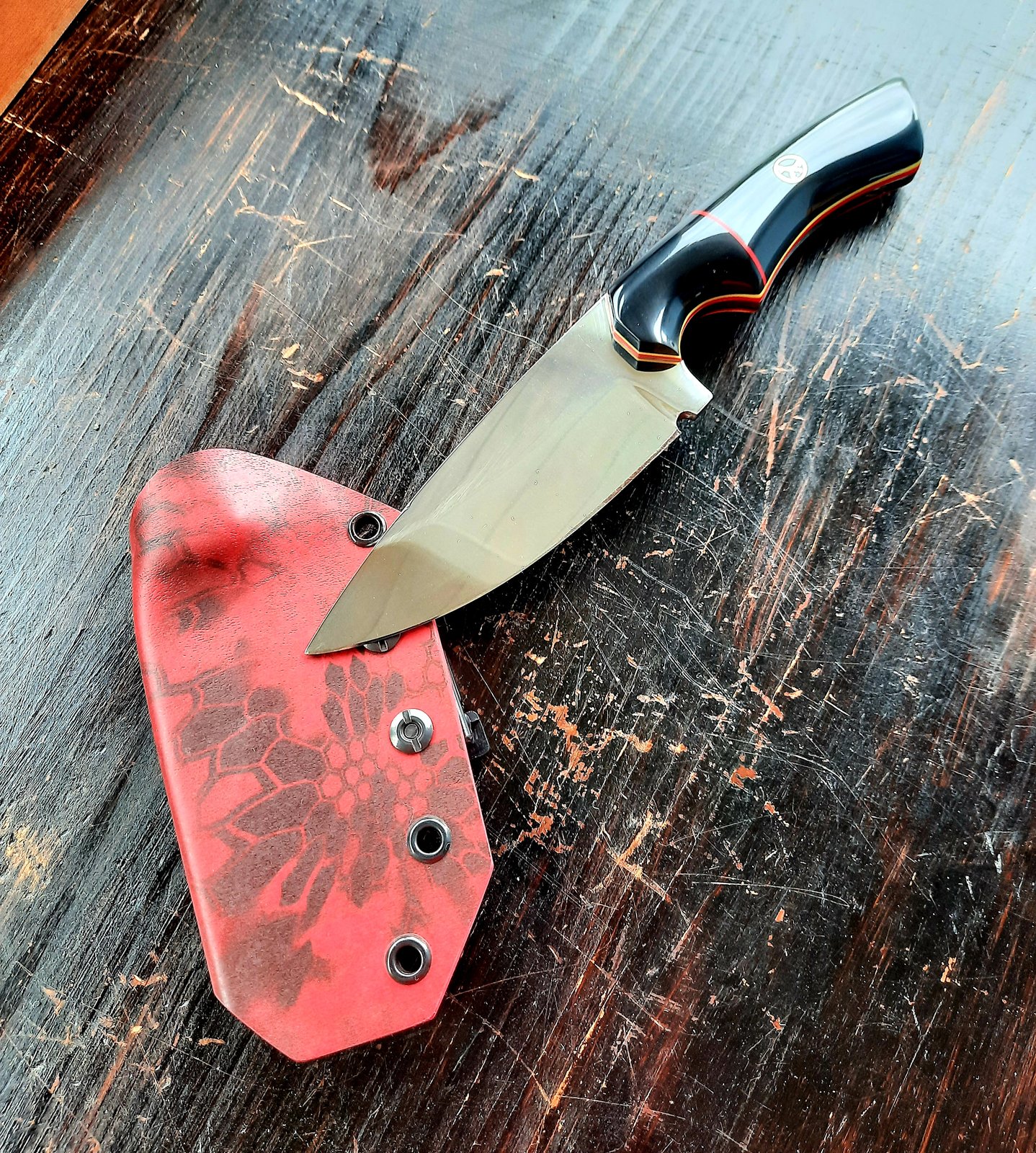

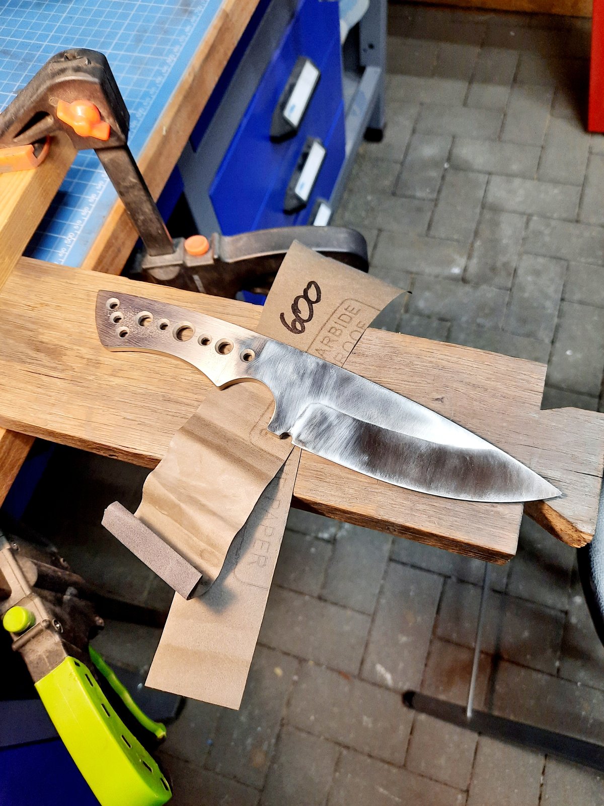

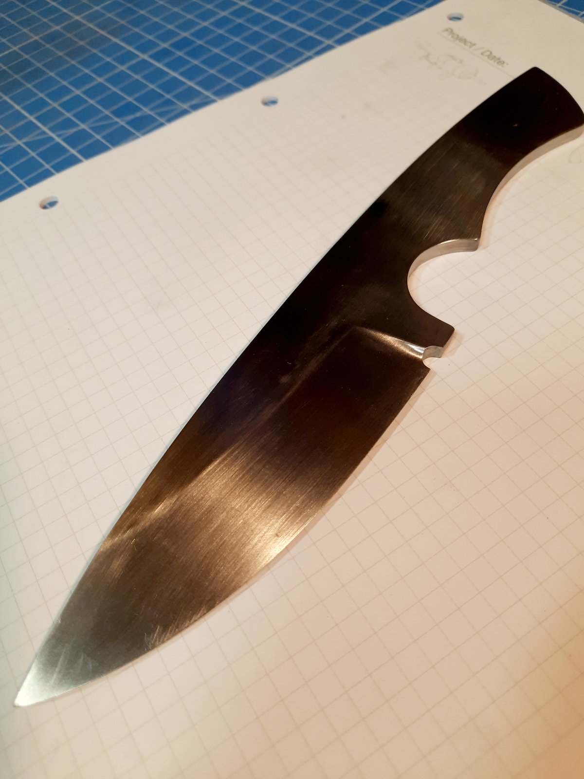

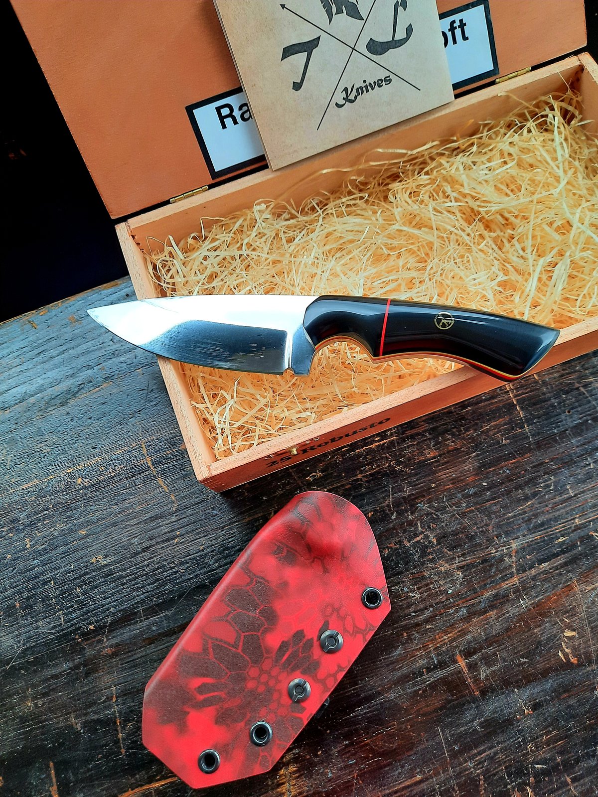

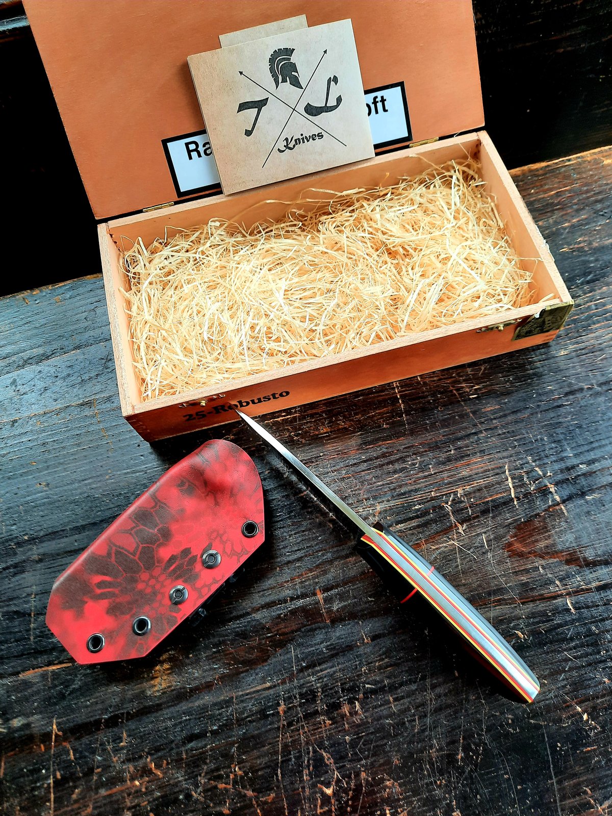

Hallo und Grüße an alle im Forum,
heute stelle ich Messer Nr. 3 der Serie vor. Dieses Messer ging als Geschenk an einen Bekannten der schon seit längerer Zeit ein Messer von mir haben wollte. Nach gefühlt einer halben Ewigkeit konnte ich es dann überreichen. Die Farbgestaltung entstand in Anlehnung an die Landesflaggen seines Herkunftslandes.

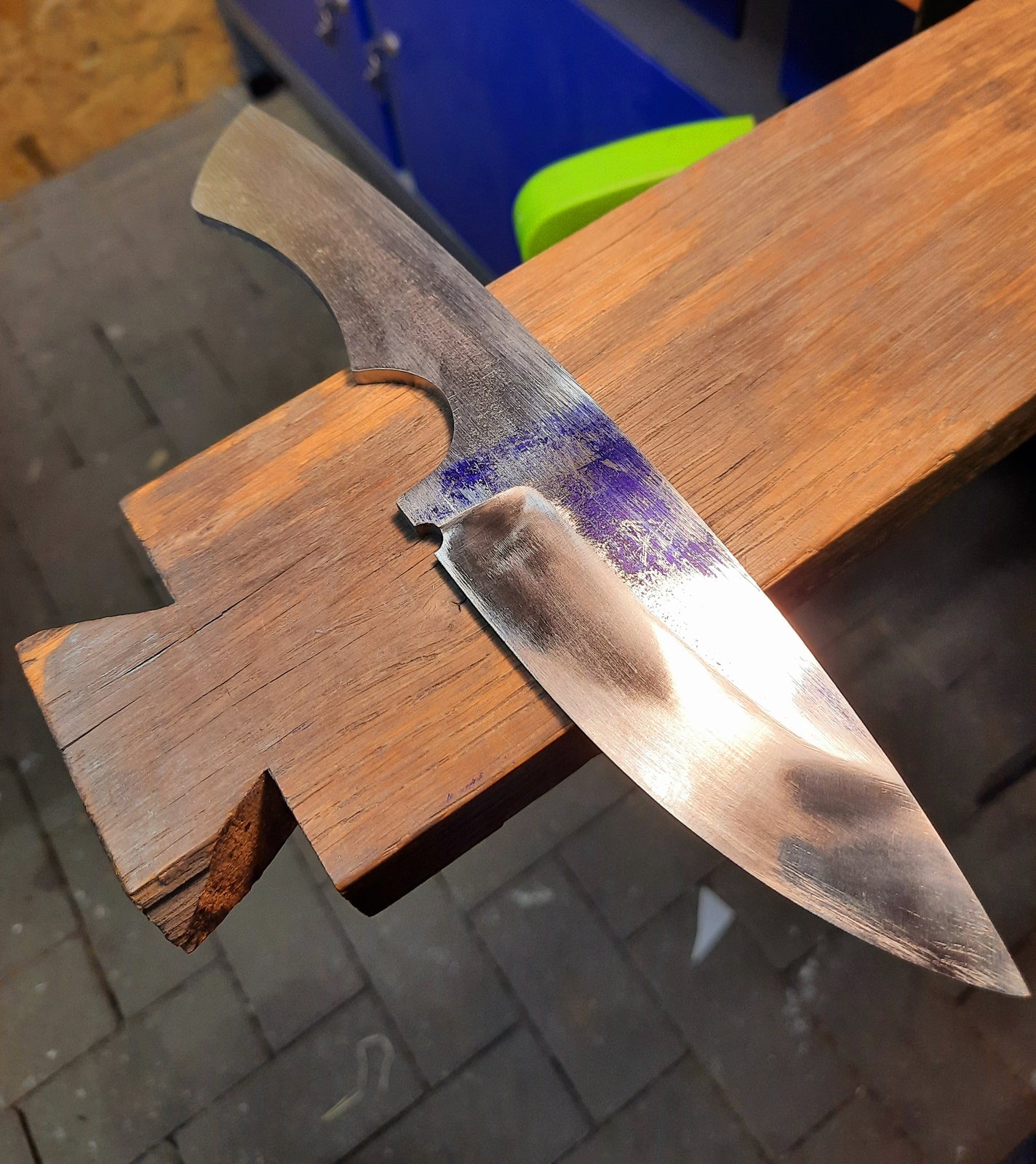

Zu den Daten:
Gesamtlänge: ca. 22cm
Klingenlänge: ca. 10cm
Stahlsorte: 1.2379 (Böhler K110)
Dicke: 4,5mm
Griffmaterial: JUMA black, G10 Liner
Pin: 8mm Messing mit Motiv Adlerklaue
Liner: G10 rot/gelb

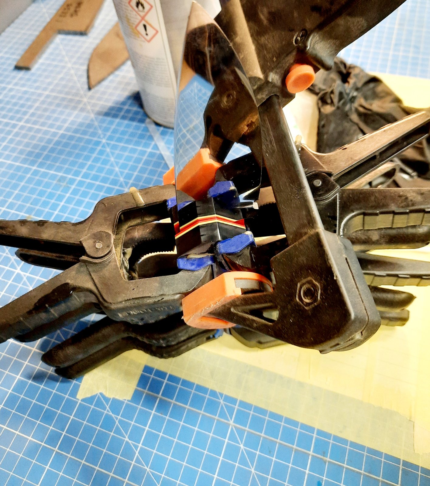

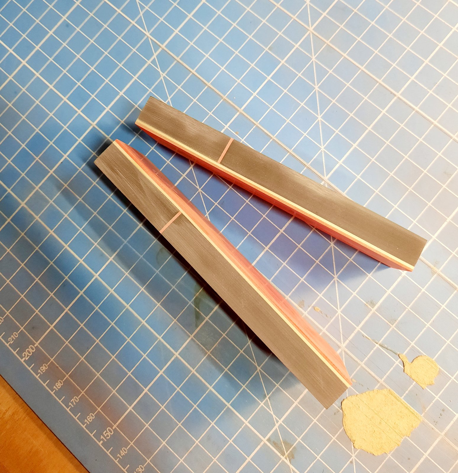

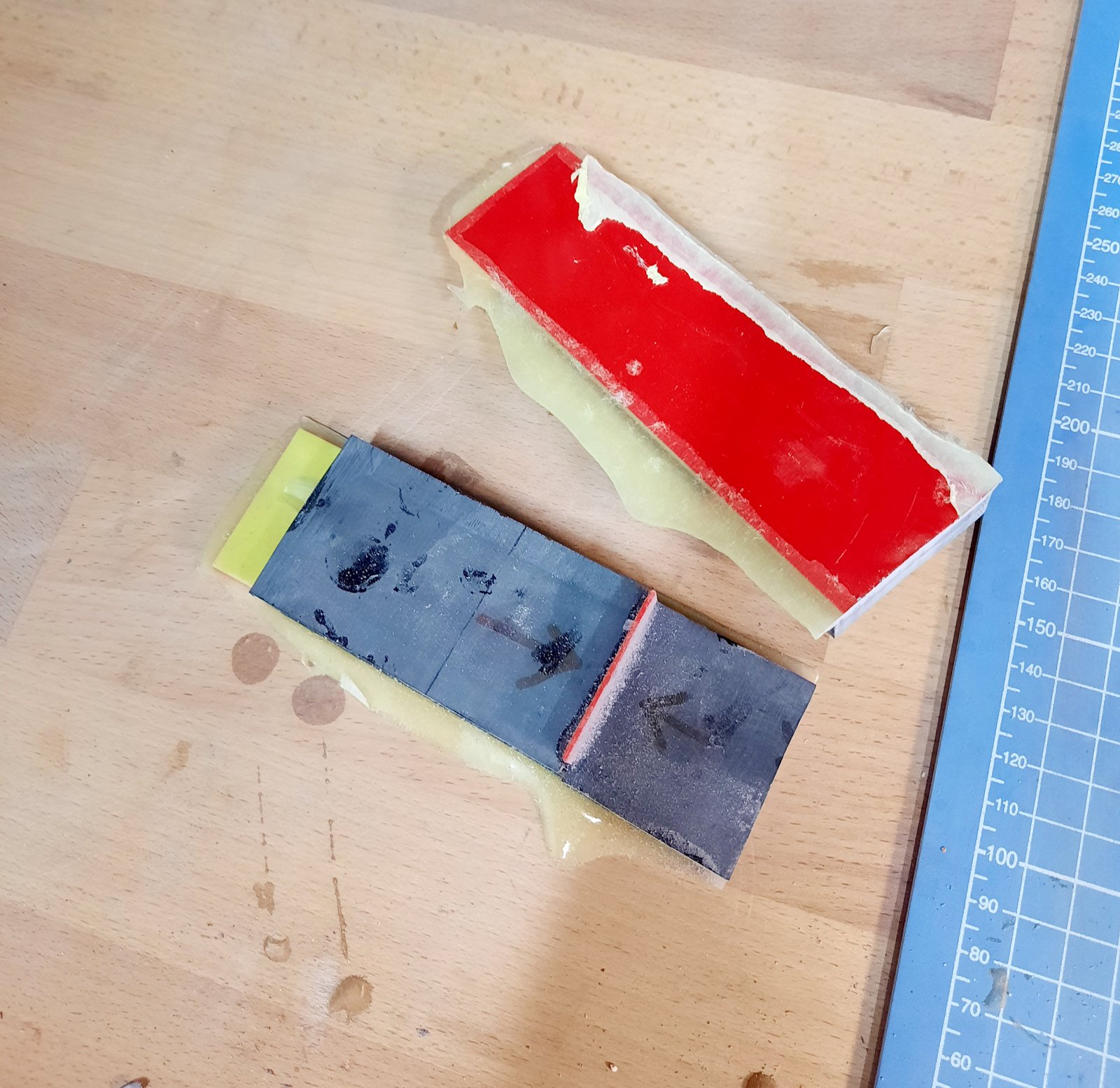

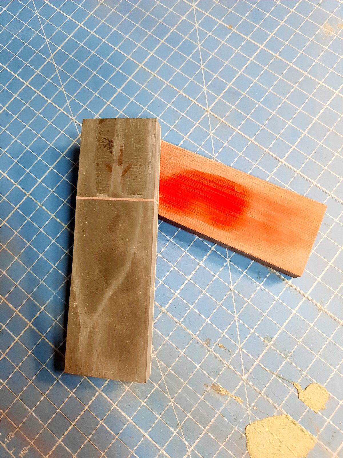

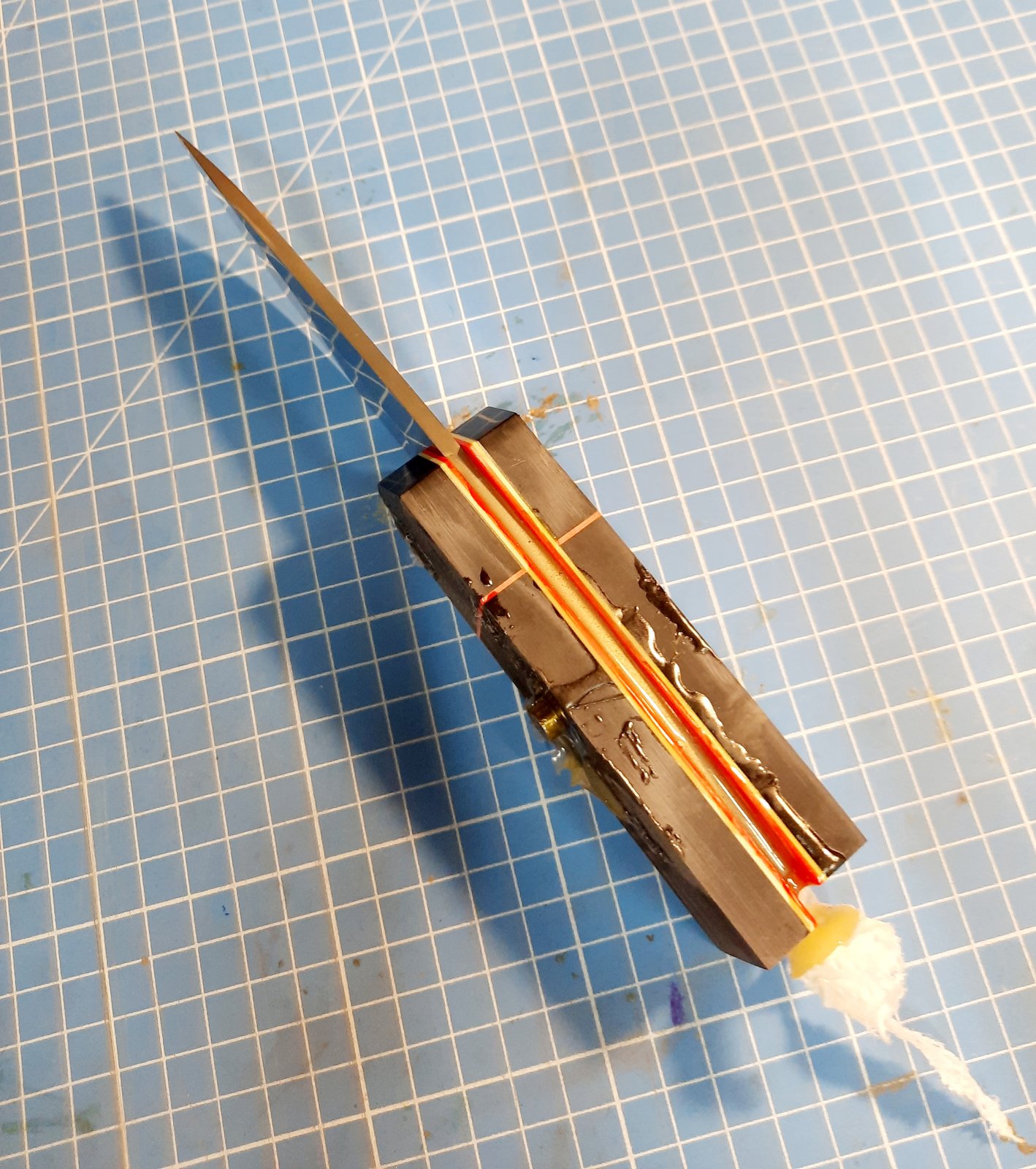

Lessons learned:
Um die gewünschten Landesfarben in der Griffgestaltung widerzuspiegeln, musste ich irgendwie drei Farben unterbringen - und dann noch in der passenden Reihenfolge, sonst wäre entweder Murks oder die deutschen Flagge dabei herausgekommen.
Nach reichlich Herumprobiererei, was am besten aussieht, (längs, quer, diagonal, geschichtet - Grenadil, Mooreiche, Büffelhorn oder halt doch JUMA) erschien es optisch am besten zwei G10 Liner rot und gelb aufeinanderzukleben... Allerdings war ich nicht sicher, ob das überhaupt vernünftig funktioniert. Egal, probieren geht ja bekanntlich über studieren. Also einfach mal machen - und siehe da es hat ausgezeichnet funktioniert.
Ich hoffe es gefällt, auch wenn es eher eine ungewöhnliche Kombination ist. Wie auch immer, mein Bekannter ist happy und freut sich tierisch über sein neues Messer - und das ist ja eigentlich die Hauptsache.
Timo
