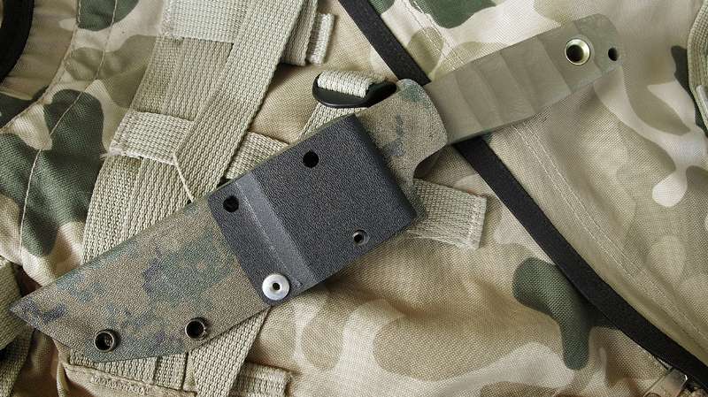

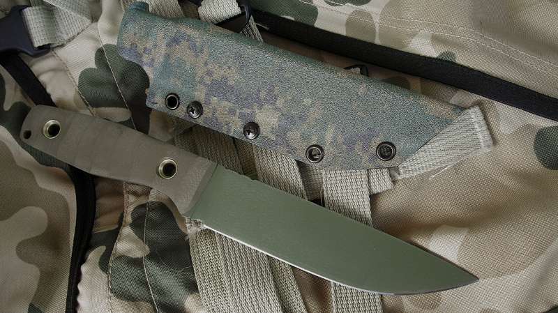

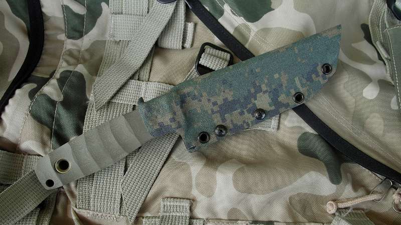

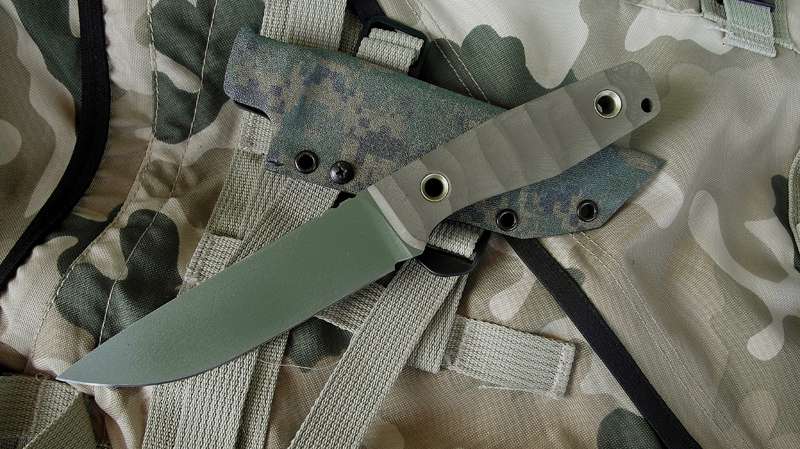

Made for my brother.

really nice work. It would be nice to have more information about materials.
regards
Sascha
Blade is NC6 high carbon steel, handle O.D. g-10. The sheath is kydex.
Dimensions: blade 15cm overall 27cm, blade thickness 5mm.
Nur zur Erklärung: NC6 ist die polnische Bezeichnung für 1.2063 = 145Cr6.
Der hat
C 1,45 %
Si 0,25 %
Mn 0,6 % und
Cr 1,4 %
und ist ein Stahl für Reibahlen und Messwerkzeuge. Sicher gibt es schlechtere Stähle für feine Klingen, aber für so'n Outdoor-Dingen und sicher für richtig hartes "Field-Testing" wäre er mir persönlich etwas zu spröd.
