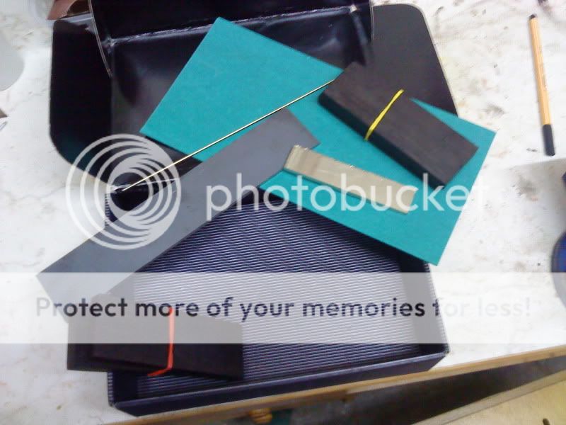

nach meinem Entwurf kam das Material... an dieser Stelle vielen Dank an Herrn Steigerwald und Herrn Schanz für die schnelle Lieferung und den tollen Service.

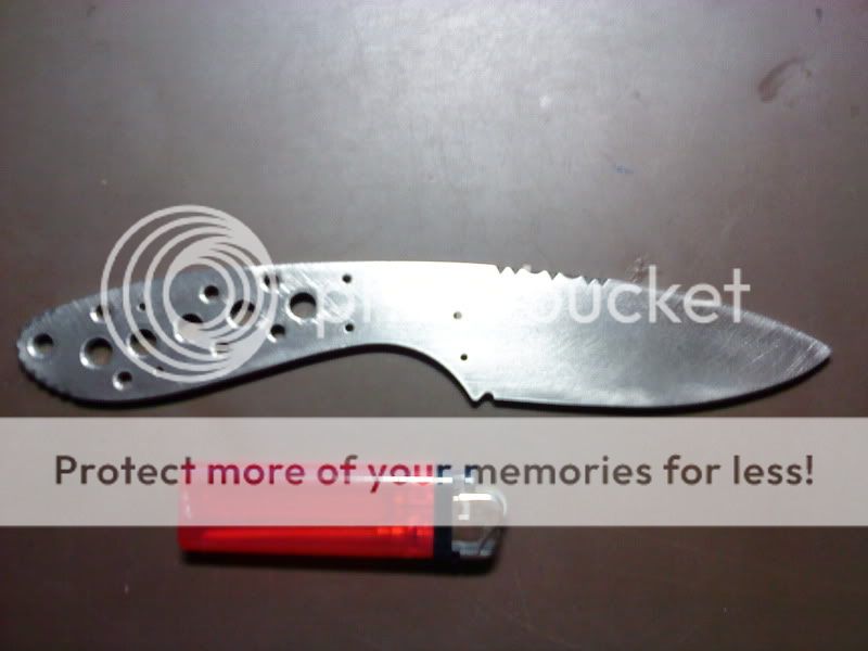

Nach sehr viel Armschmalz und 5 Bohrern sowie 2 Sägeblättern habe ich aus dem Flachmaterial meinen Klingenrohling ausgearbeitet.
An dieser Stelle erwähne ich kurz, dass meine 25jährige AEG-Handbohrmaschine die einzige beteiligte elektrische HIlfe war
Demnächst geht der Rohling dann zum Anschleifen und zur WB.
