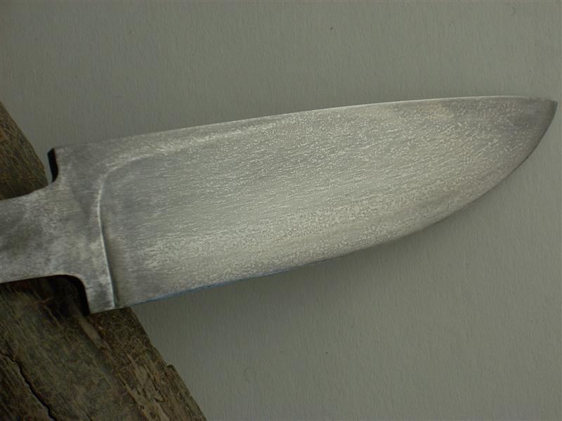

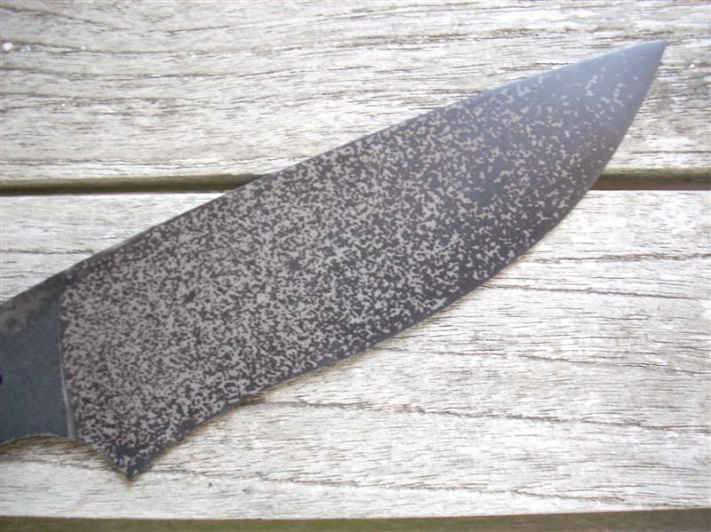

Wie kommt dieses Muster zustande? Es ist schon mehrfach bei 1.2519 aufgetreten auch bei verschiedenen Stahlchargen.
Härtung:
Ofen auf 840 Grad, Klinge eingelegt, Temperatur sinkt auf 800 Gtrad, Verweildauer ca. 5 Minuten, dabei fährt Ofen wieder auf knapp über 820 Grad hoch. Dann Abschrecken in 60 Grad warmem Öl. Klinge ritzt danach problemlos Glas.
Ich würde das Muster gern belassen, weil es diesmal schön gleichmäßig geworden ist. Wenn man es runterschleift, muss man schon richtig ran, es ist wirklich fest in die Klingenoberfläche eingebrannt.
Woher kommt das? Bei z.B. 1.2842 habe ich das noch nicht erlebt.
PP

Hi Nils
Da will ich mal versuchen ein Statment abzugeben. Obwohl das sicher Schmiede besser könten. Vielleicht meldet sich ja noch einer?
Also ich habe solche Einbrände auch schon mehrfach nach Ölhärtung gehabt. Mein Schmied sagt, das die Kohle nur da abplatzt wo es richtig gehärtet ist. Wäre also ein gutes zeichen wenn überwiegend die Ölkohle weg ist.
Oder es ist was aus dem Stahl "raus gebrannt"? Endkohlte Randschicht?
Kann aber auch sein das ich mit dieser Aussage total daneben liege...
Mal sehen ob und wer es besser weis
Gruß Ulli
moin Jungs,
würde sagen, dass es sich um das Ergebnis der Zunderbildung handelt. Das mit dem Glasritzen ist so ne Sache ich verlass mich da lieber auf mein Härteprüfgerät :hmpf:
Ps. Sehr schöne Klingenform
Ja für Zunder halte ich das auch, weil es sich runterschleifen läßt ohne Spuren zu hinterlassen. Was mich nur wundert ist dieses gleichmäßig ungleichmäßige Muster, das ich nur bei dieser Stahlsorte sehe. Und zum Härteprüfgerät: "Mit voller Hose ist gut stinken", wie man bei uns so schön sagt. *NEID*
Und die Klingenform ist nicht von mir.:argw:
Gruß von der Arbeit:D
Ich mache ja schon einige Klingen aus 1.2519 und habe das so noch nie gehabt. Kann auch am Härteöl liegen, da habe ich schon gewaltige Unterschiede im Ergebnis gesehen.
Hallo, Nils, könntest Du mal probieren, wie man die beiden Bereiche mit einer Nadel anritzen kann? Ist eine der Komponenten weicher?
Wie ist das Ausgangsgefüge des Stahls? Da sind ja viele agressive Karbidbildner drin. Hast Du weichgeglüht? Und wie zuverlässig ist die Temperaturanzeige bei dem Ofen? Könntest Du an einem kleinen Stück einen Härteversuch in einem anderen Medium (Wasser) machen? Das muß natürlich die gleiche Wärmebehandlungsprozedur durchlaufen haben wie die Klinge.
Es könnte sich um entkohlte Stellen handeln (Nadeltest), oder um Restaustenit(?). So aus der Ferne ist das nicht so klar. Oder auch, wie AchimW vermutet, ein Einfluß des Härtemittels.

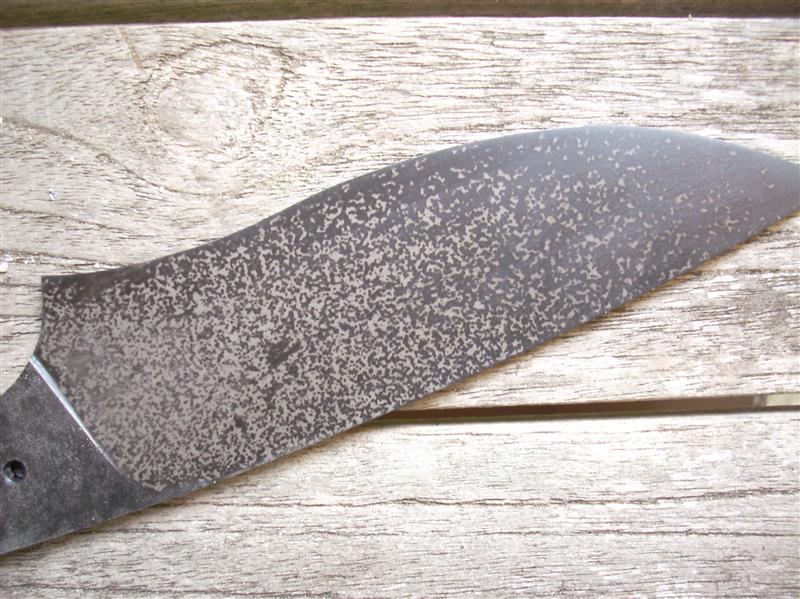

Jetzt habe ich einmal eine andere Klinge (gleicher Stahl, gleicher Härteablauf, gleiche Flecken nach dem Ölhärten) bearbeitet. Zuerst wirken die Flecken, als seien sie eingebrannt, also unter der Lupe wie kleine Dellen. Das spräche evtl. für Entkohlung (?). Bei Damast kommt das ja auch vor, dass nach dem Härten einige Linien tiefer liegen als die anderen. Diese Dellen habe ich mit 280er herausgeschliffen, dann immer feiner bis micromesh 6000. Gegen das Licht sieht man bis zuletzt spiegelnde Wellenmuster, ich weiß nicht wie ich es sonst beschreiben soll. Dann habe ich kurz, ca. 30-45 sek. in Eisen-III-Chlorid geätzt. Und dann schaut das so aus:

Nach der Behandlung nach dem Härten kann es nichts sein, was nur die Oberfläche betrifft.
Es könnten Karbidseigerungen sein.
Da der Stahl von Achim kommt, könnte er mit dem Wootz-Virus infiziert sein.

Weil das Problem unter verschiedenen Schlagwörtern häufiger hier im Forum auftaucht, z.B. als Wölckchenmuster, vermeintliche Seigerungen oder einfach dubiose Flecken auf Monostählen, die in Öl ohne Schutz gehärtet wurden:
Bei mir ist das Problem nach Umstellung auf sythetisches Härteöl, DURIXOL W 25 (von Angele) verschwunden. Beim Eintauchen fällt auf, dass es deutlich weniger Blasen gibt, außerdem läßt sich bei sonst identischem Vorgehen, also gleiche Haltezeiten und Härtetemperatur (hier aktuell für 1.2519) die Zunderschicht einfach wegwischen und die Oberflachen sehen deutlich glatter und homogener aus als bei der Härtung durch Rapsöl.
Für mich ist das Problem damit eindeutig durch das Rapsöl verursacht. Es funktioniert auch aber eben mit deutlichen Nachteilen, zumindest bei mir. Ich rate daher allen, die diese Probleme haben, mal anderes Härteöl zu probieren.
