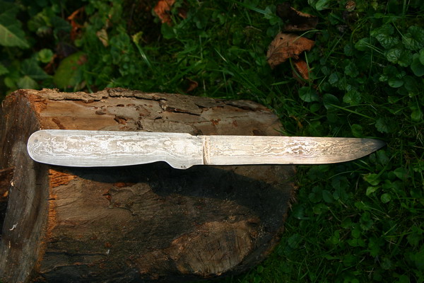

Letzten Herbst bekam ich meinen ersten Kundenauftrag in sachen Damastmesser. Der Kunde wollte ein Fleischermesser für Seine Frau (Fleischermeisterin) aus einen einfachen Lagendamast haben. Es sollte ein Gebrauchsmesser werden und deshalb habe ich Kugellagerstahl mit 1.2842 und 1.2767 verschweißt, 270 Lagen waren es dann zum Schluß.
Hier die Skizze mit dem Rohling.
Und den Rohling angeätzt.
Da ich nur ein einfacher Schmied bin habe ich den Rohling zur weiteren Bearbeitung zwie Freunden übergeben die das Werk dann volenden sollten.

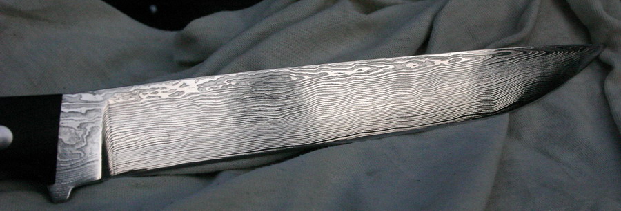

Rolf Wieland (Auch Hobbyschmied) und Schleifkünstler brachte dann das Messer in die Richtige Form. Hier mal Seine H.P.

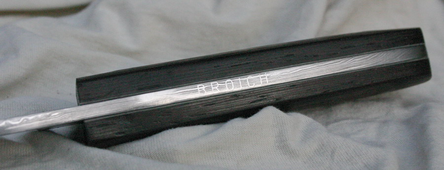

Für die Griffschalen war dann Frank Kreyer zuständig. Er ist Messermacher und verschönert jede Klinge mit dem passenden Griff.
Hier eine Auswahl Seiner Griffe von Rolf´s Homepage.
http://www.wielandklinge.de/empfehlung.html

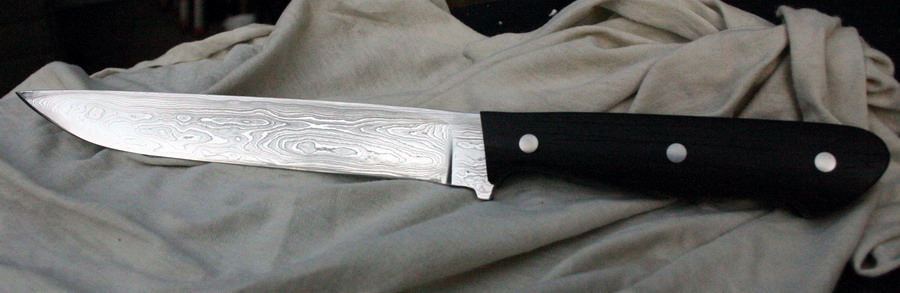

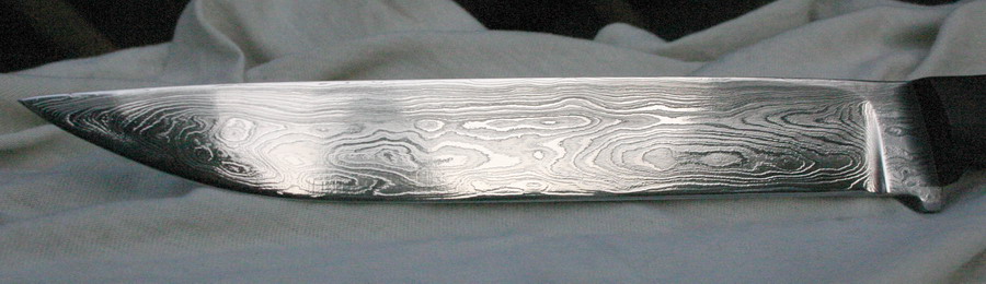

Doch nun zum endergebniss der Arbeiten.

Welche Maße hatte das gute Srück?
Und welches Griffmaterial?

ein extrem schönes Teil hast Du da gemacht. Scheint eine mächtig dicke Klinge zu haben. Freue mich schon, wenn Du uns die Maße mitteilst.
Welches Griffmaterial hast Du verwendet?

Ich finde, die Art des Damastes bringt viel Dynamik in die Klinge.

Also zu den Maßen kann ich Euch nichts genaues sagen da ich das Messer schon dem Kunden übergeben habe.
Aber ca. 280mm. Gesammtläge hatte es sicher.
Klingenhöhe so um die 30mm. und die Dicke am Schaft so 4-5mm.
Das Griffholz besteht aus Wenge soll aus Süd-Afrika sein.
