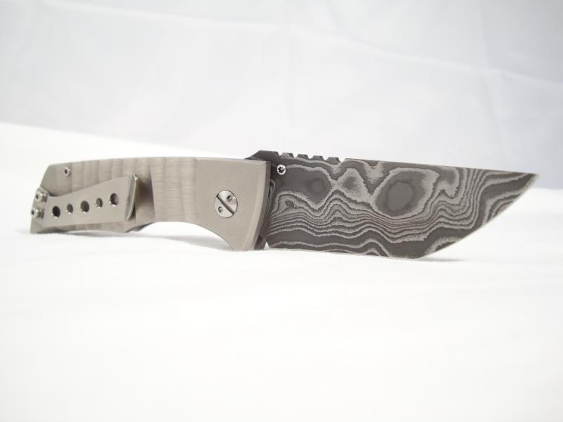

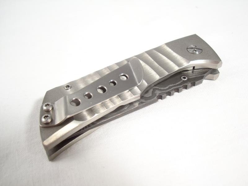

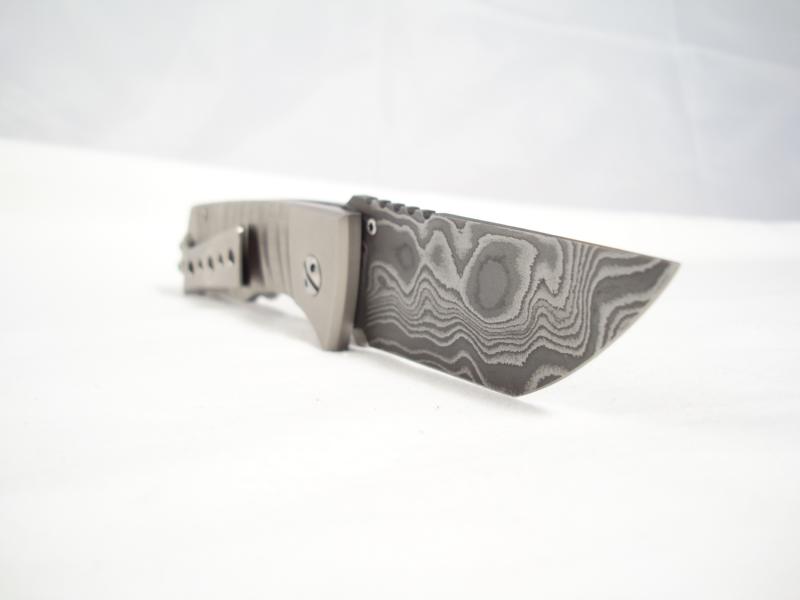

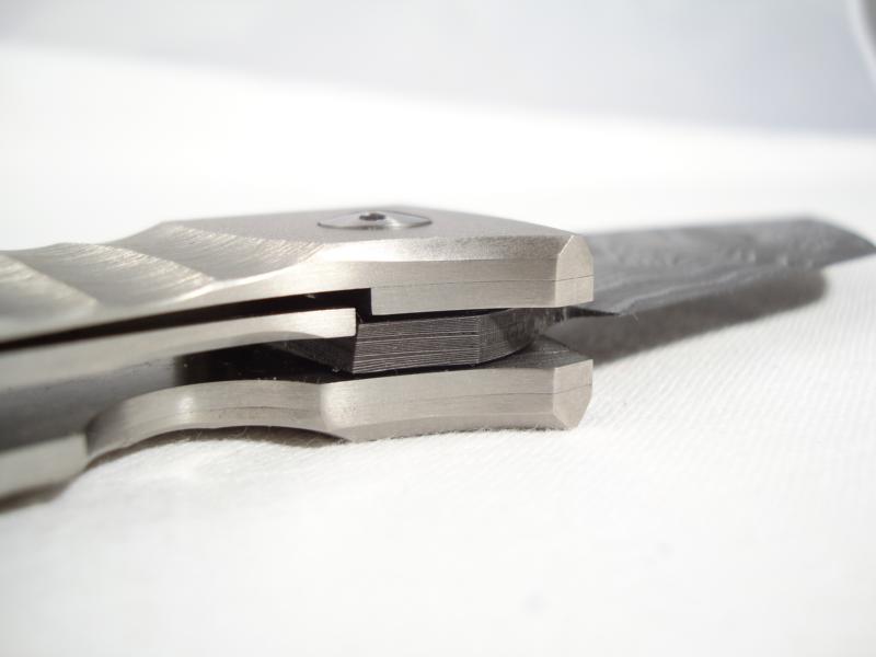

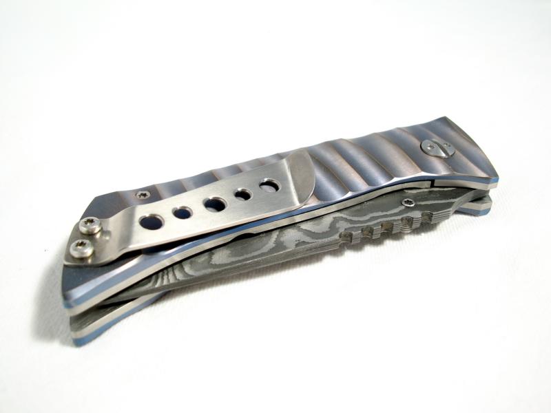

HI,
pünktlich zum KAMFT hab ich noch nen netten kleinen hinbekommen, diesmal mal was mit Damast.....
Länge 215mm
Klinge ca. 3,5mm
Klinge 95mm
Beschalung Titan
Der Damast ist von Micha und gehärtet wurde er von Uwe Heieck _ Vielen Dank nochmals......
Vielleicht sagt uns Micha noch kurz was er für Stähle verarbeitet hat?

hi steffen
klasse geworden!!!
vielleicht schaffe ich es ja noch ihn mal in die finger zu nehmen.
die stähle sind 1.2842 und 75NI8. also dürfte die härte so um die 62-63HRC liegen
Schade, dass ich dieses mal nicht zum KAMFT kommen kann, denn DAS hätte ich mir gerne mal angeschaut :super: . Schaut genial aus !
Echt toll! :super:
Ich fände es noch besser, wenn der Griff bronzefarben anodisiert
werden würde...:hehe:

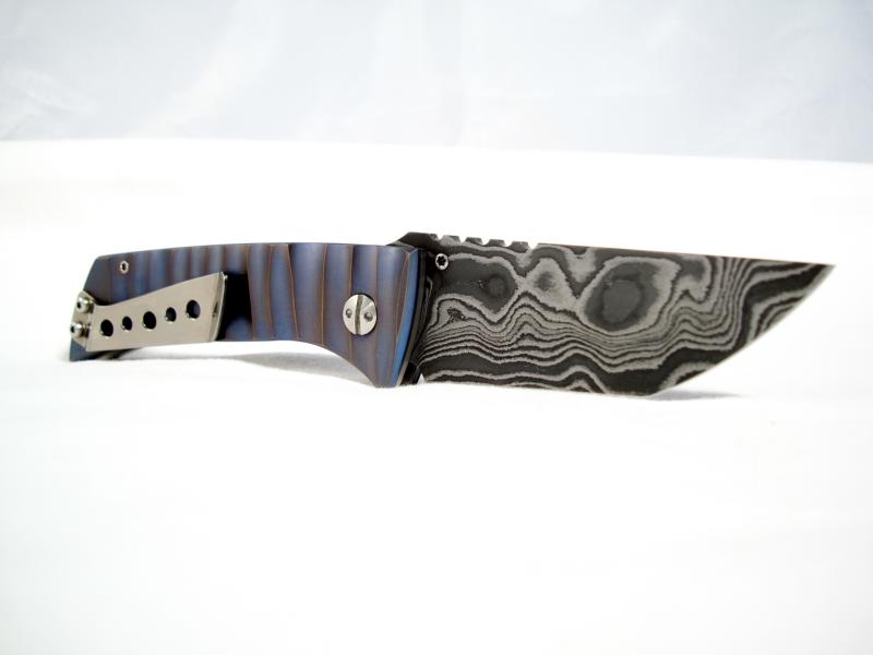

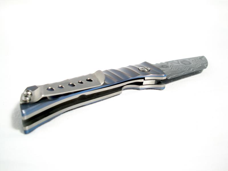

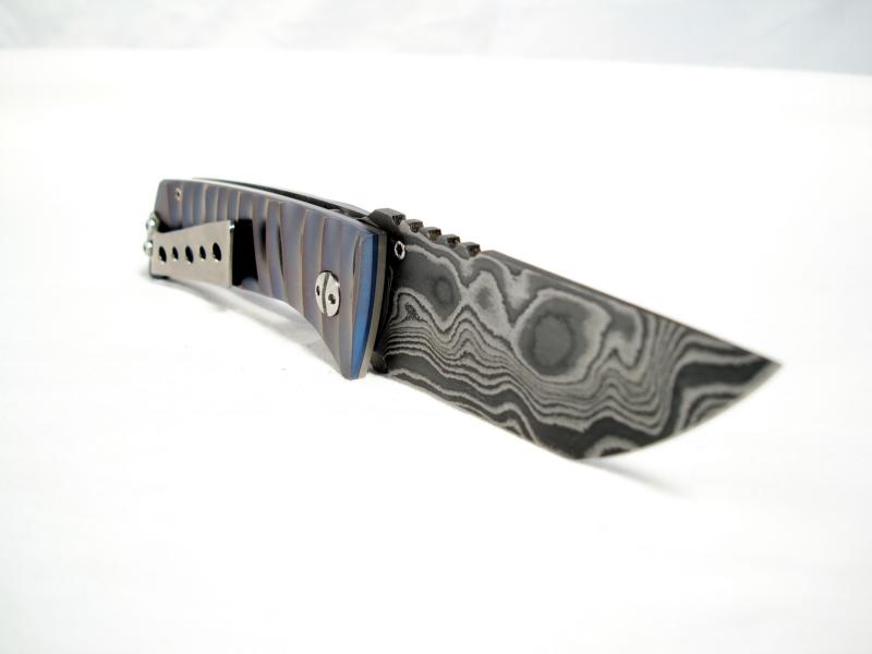

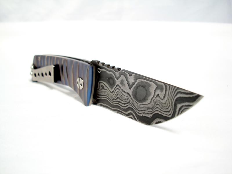

so Jungens,
ich hab an dem kleinen noch ein wenig gemacht,....
ist zwar nicht bronzefarben anodisiert, aber ich denke so kommts auch nicht schlecht....

...hat mir vorher schon gefallen, jetzt ist er optisch "high end"! Den "Knick" in der Schneide finde ich erfrischend anders - toll!:super:
Gruß, C.
ui....
mit farbe siehts noch besser aus:super:
feines, "kleines", Messer mit habenwillfaktor!
Echt schick!!!
MfG Chris
Hi,
freut mich wenns euch auch gefällt.
Siggi, das Titan wurde mit unterschiedlichen Volts anodisiert....:p
Hallo Steffen,
einfach nur goil dein "schwäbisches Tanto" :D
Habe es ja am KAMFT ausgiebig begrabbeln dürfen.
Solltest du dieses Messers überdrüssig werden gib mir doch bitte bescheid^^
