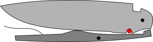

Aber erstmal vielen Dank, Andreas, für die Detail-Vorstellung mit Innenansicht, Video und Lastenheft.
Wirklich ein schickes Teil und bei den Vorgaben design-technisch klasse gelöst.
Mit dem "Schnicken" zum Öffnen kann ich mich allerdings nicht ganz so anfreunden - und schon kommen die Frage: :glgl:
Wäre es nicht möglich das Schnicken durch ein "Herausdrücken" zu ersetzen?
So was in dieser Art, mit entsprechender Geometrie des Hebels, der natürlich nicht zu hart sein darf, idealerweise kombiniert mit einem Stoppin, der das Aufschlagen beim Zuklappen verhindert: g3008.jpg .
Ein Einhandfolder für Yaammoo wird's dadurch immer noch nicht, aber vielleicht eine Optimierung für die Kleinserie ;)
Viel Spass mit diesem tollen Teil - Fummeln, Rätseln, Schnicken :super:

Da ich persönlich Nagelhieb nun gar nicht mag, hatte ich gedanklich mit einer Alternative gespielt:
Eine Kreuz-Riffelung auf die Messerklinge und Lock.
Dann wäre die optische Symmetrie noch halten geblieben.
Ich glaube allerdings nicht, dass dies einen Nagelhieb funktionell ersetzen würde.
Eine andere war ein Push-push Element rein zu bringen.
Also Klinge Überdrücken damit die ein bißchen ausgeworfen wird.
Ähnlich wie beim Kugelschreiber oder den Tankklappen bei Volkswagen.
Aber dann landet man bei dem Dilemma das Pitter oben erwähnt hat:
Das Überdrücken braucht Weg und damit muss die Klinge schmaler werden.
Damit würde das Messer im geöffneten Zustand für mein dafürhalten ziemlich sche... Aussehen.
@virgil:
Der Ansatz gefällt mir.
Den "Hügel" möglichst nah an den Drehpunkt des Locks, damit die Klingenspitze möglichst viel Weg macht.
Statt des Stop Pins könnte man die Fläche die an die Schneide drückt vielleicht mit Gummi oder EPDM bekleben. Dann reibt beim öffnen auch keine Metall auf Metall und beim Zuklappen kann auch nix passieren.
Da geht was in Sachen Symmetrie und Einhandöffnung

klar, mit der anderen Übersetzung würde da schon noch was gehen.
was allerdings noch einfacher wäre, die mulden für backlock und öffnungsmulde weiter nach hinten - da wäre mehr platz. also man könnte dann die klinge besser greifen.
feder etwas nach weiter oben setzen usw...
