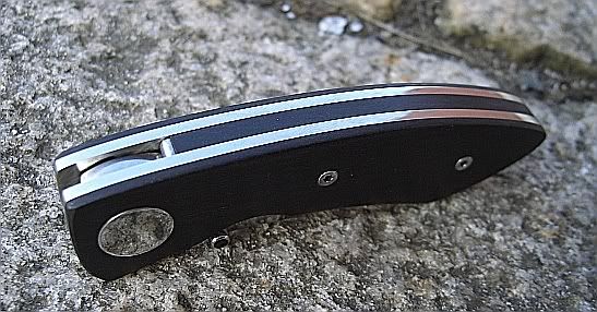

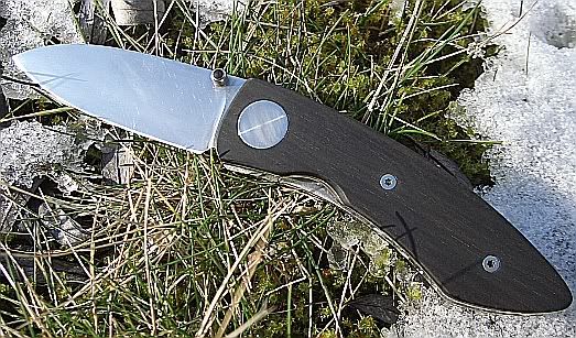

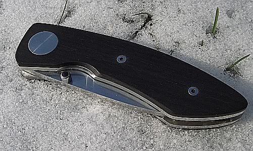

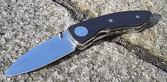

ich möchte euch mein neuestes Werk zeigen. Ist gestern fertig geworden:
Ein kleiner Folder.
Klinge aus RWL34, 60mm Klingenlänge, 20mm hoch, 3mm stark. Auf 0.2mm ausgeschliffen und über Wolf Borger auf 60HRC gehärtet.
Platinen aus 2mm Edelstahl, Beschalung und Spacer aus Ebenholz, Washer aus 0.2mm Phosphorbronze. Gesamtlänge 150mm. Es wiegt 95 Gramm.
viele Grüße, Jan.

@Tobi,
die Phosphorbronze ist von Conrad. Ich habe sie von 0.5mm auf 0.2mm 'runtergewalzt.
Der Thumbstud (und die Achse samt Schraube) ist selbstgedreht. In der Mitte ist ein Stück Ebenholz eingesetzt.
Gruß, Jan

Sind die Platinen gehärtet oder weich. Was hast du für rostfreien Stahl genommen dafür?
Gruess Feldmaus

@zingzong
ich habe ca. 30h daran gearbeitet. Ohne die Zeit für Entwurf, Konstruktion und das Plastikmodell, das ich zunächst gebaut habe.
@feldmaus
du triffst einen wunden Punkt: Ich weiß nicht genau, was für einen Stahl ich für die Platinen benutzt habe. Er stammt aus meiner "Edelstahl"-Kiste und irgendwie war er nicht beschriftet :rolleyes:
Gehärtet ist er nicht (wie auch, wenn man nicht genau weiß, was es ist...) aber bei 2mm Stärke erschien mir das bei der Größe des Messers auch nicht wirklich notwendig.
Hoi jafi
Ok, dann benütze das Messer und gib mal Bescheid wie sich die Abnutzung mit dem Liner verhält, wenn du dann den treat noch findest. :p
Ich bin immer in Zweifel ob ich die Platinen aus halbhartem Material herstellen soll oder nicht. Darum habe ich noch kein Linerlock angefangen :rolleyes:
