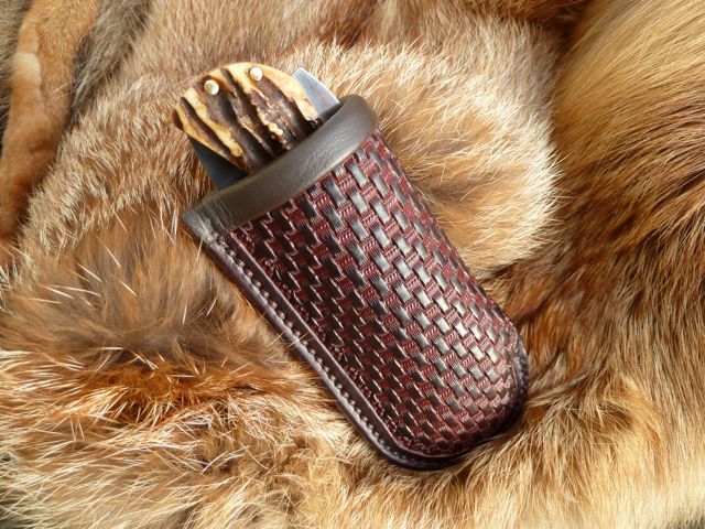

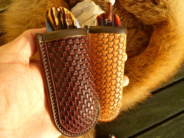

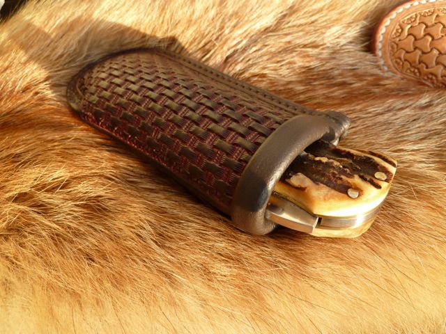

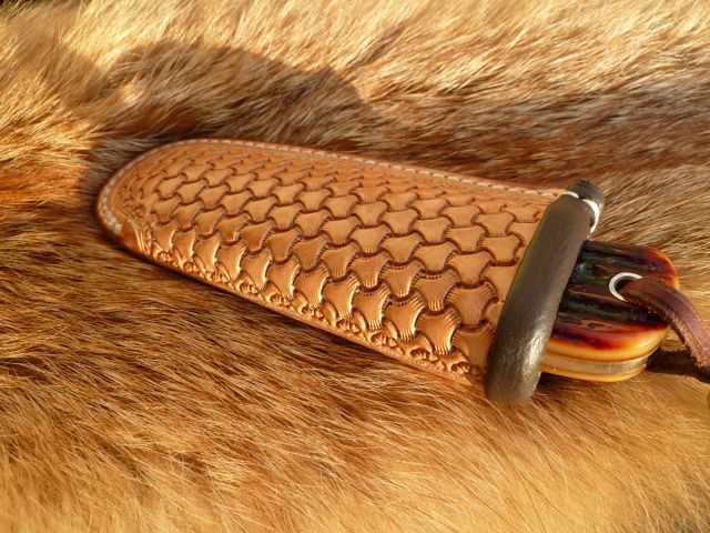

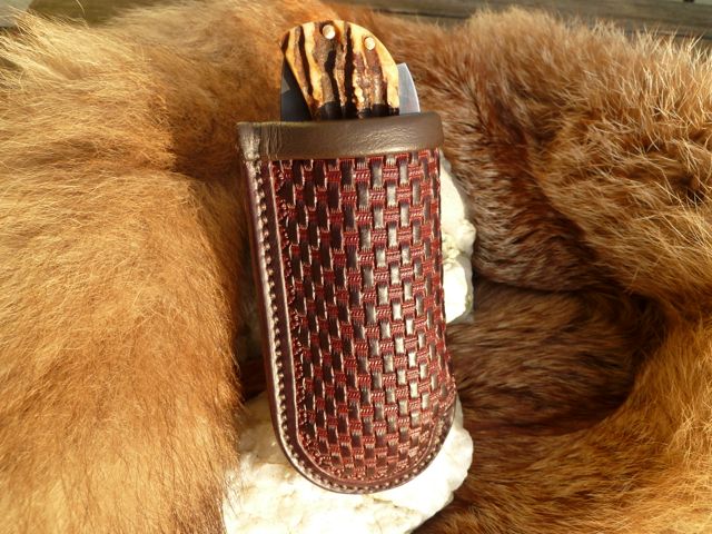

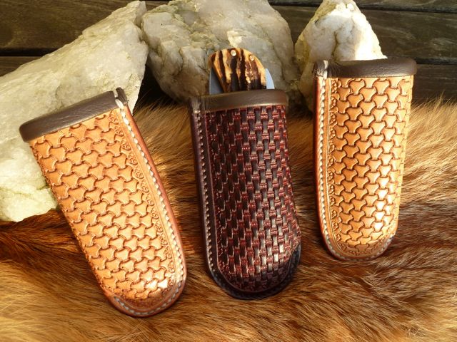

Hallo Zusammen,
habe 3 Gürtel Steckscheiden für Folder gemacht.
- innen komplett mit feinem Leder gefüttert
- Gürtelschlaufe genäht
- Sattelleder punziert

...schaute für mich erstmal "komisch" an-so eine offene Köcher-Folder-Scheide. Mittlerweile gefällt es mir richtig gut. Die Lederarbeit ist auf jeden Fall über jeden Zweifel erhaben:super:.
Danke fürs Zeigen
Excalibur
P.S. Was steckt da drinnen? Ist es eventuell ein Böker Fisk? Ich bin neugierig.

..es steckt
- 1 & Folder von J.Greiss
- 1 & Kniffe von Case
drin......

sehr schöne Gürteltaschen sind das !
Sauber verarbeitet und sehr exakte Punzierung .
Und den Lederwulst , laß mich mal raten :
Das dünne Leder links herum angenäht , einen dünnen Lederstreifen
draufkeklebt das Ganze nach oben/innen umgeklappt und verklebt
...oder so irgendwie :rolleyes:

Das sind tatsächlich mal Gürteltaschen die mir uneingeschränkt gefallen:super:
Danke fürs Zeigen!

Na da neige ich mal mein Haupt in Demut.
Wirklich ganz großes Kino. :super:

..besten Dank mal :rolleyes:
... das feine Futterleder oben am Scheidenmund läuft natürlich komplett bis nach unten in der Lederscheide und ist mit vernäht.

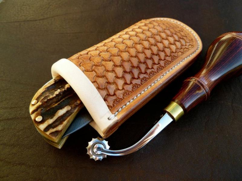

Habe noch eine fertiggemacht:
... noch etwas feiner in der Sattlernaht und mit 1mm Narurleder gefüttert... ( kommt irgendwie heller raus auf dem bild wie in Natura ) im Orginal ist das Futterleder natur und die Scheide ist geölt :)
... Gürtelschlaufe punziert und genäht
