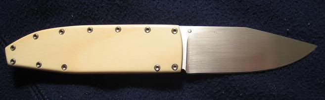

Hallo liebe Gemeinde,
ich hatte das letzte Wochenende wieder Gelegenheit in die Werkstatt zu gehen. Herausgekommen ist dabei folgender Folder:
Gesamtlänge: 17,3 cm
Klingenlänge:7,2 cm
Klingendicke: 2 mm
Flachschliff bis zum Rücken!
Stahl: 1.2842 mit Härtelinie
Platinen Titan
Griffschalen: Mammut
Die Kratzer an der Schneide kommen vom Schleifen. Über eure Meinung zu meinem Werk würde ich mich freuen.
Gruß Tobi
Tolles Teil! Hätts auch auf den Beginn der Industrialisierung verortet - als Qualität halt noch etwas bedeutete. Einzig der Daumenstift wirkt mir ein wenig mager gegen die ganzen Schrauben - etwas Ovales würde bestimmt auch gut zur Mulde passen - aber sonst einfach schöööön! :super:
Hallo Tobi!
Sehr schönes Teil, nur die Achsschraube aus dem Baumarkt tut nen bissi weh. Sorry! Die gegen ne andere ausgetauscht oder aufpoliert und Dein Folder bekommt den letzten Feinschliff. Die vielen kleinen Schräubchen find ich sehr gut. Wirkt interessant! :super:

danke für die konstruktive Kritik!
Beim Daumenstift und der Achsschraube bin ich leider auf fertige Schrauben angewiesen, da ich keine Drehbank habe.
Als Alternative zu der verwendeten Zapfenschraube gab es nur noch einfache Zylinderschrauben. Die hätten aber noch weniger gepasst.
Die Achsschraube ist keine einfache Baumarktschrauben, sondern eine M4 zwölfkant Titanschraube aus der Raumfahrt. Ich habe sie so verwendet wie sie war. Mittlerweile ist sie aufpoliert und hitzegefärbt.
Gruß Tobias

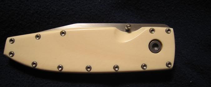

Hallo nochmal,
wenn ich das richtig erkenne, hast Du beim Daumenstift eine Schraube und eine Distanzhülse verwendet. Ist diese unspektakuläre Distanzhülse nicht zu ersetzen? Wenn Du einen (winzigkleinen) Quader nimmst, längst durch die Mitte bohrst, diese Bohrung für die Schraube leicht ansenkst und das ganze am Band in eine gefällige Form bringst, dürfte einem weniger spiddeligen Pin doch nichts im Wege stehen. Diesen dann gegen Verdrehen zu sichern, sollte sich eigentlich auch mit dem Dremel (und einem guten Auge) erledigen lassen - hoffe ich doch.
Will garnix gesagt haben :D , Du bist schließlich derjenige, der hier die schönen Messer baut. :super:

@KaffeeSüßSauer: Der Daumenstift ist eine Titan Zapfenschraube. Der Zapfen ist 5mm lang. Du hast recht der Pin ist so etwas dünn und ein anders modelierter würde besser wirken. Du hast mich da auf eine Idee gebracht!
@Reinhold Vögele: Du hast recht, es ist egal, woher die Schrauben sind. Hauptsache sie passen. Wobei mir gerade die Achsschraube gefällt - dieser Innenzwölfkant hat was.

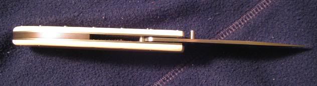

Wow, starkes Stück. Das muss ja schneiden wie der Teufel, bei der Klingenstärke und dem ganz hochzogenen Anschliff!

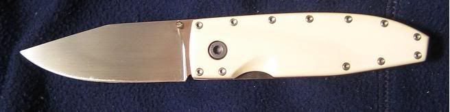

Als einzigen Schönheitsfehler würde ich auch die Achsschraube sehen, zumindest so wie sie auf den Fotos rüberkommt. Sieht bissl so aus, als wäre der Spalt zwischen GRiffschale und Schraube recht groß.

Hm, mal ehrlich, mir gefällt das nicht mit den vielen Schauben. Wenn ich natürliche Griffmaterialien verwende dann möchte ich auch möglichst viel davon sehen.
Das Design ist toll und die Verarbeitung auch, nur mit den tausenden von Schraubenköpfen kann ich mich nicht anfreunden, macht vieles kaputt vom Reiz des Messers. Meine Meinung.

danke nochmals für die konstruktive Kritik!
@ Erka: das "rohe" Messer habe ich an einem Wochenende gebaut. Die Schleifarbeit habe ich dann in der darauffolgenden Woche gemacht. Hat mich auch erstaunt das es so schnell ging, aber das Messer ist ja relativ klein.
@Andy Haas: bei diesem Messer sollen die Schrauben gleichzeitig einem Zweck dienen und Designelement sein.
Bei einigen Griffschalen hatte ich mit Verzug Probleme und wie bei feststehenden Messer, habe ich versucht dem mit vielen Schrauben am Rand entgegen zu wirken.
