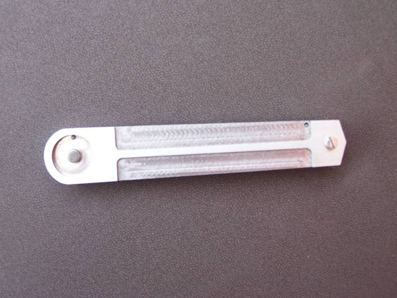

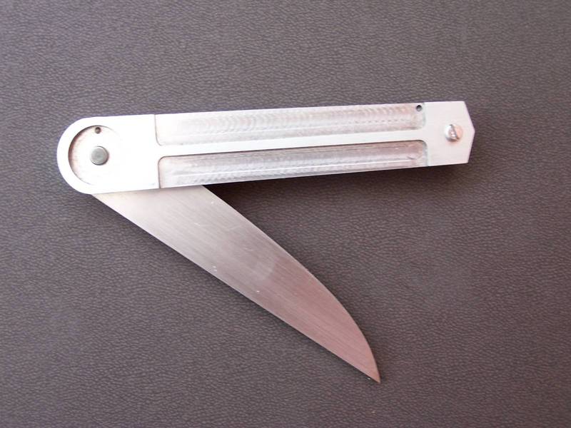

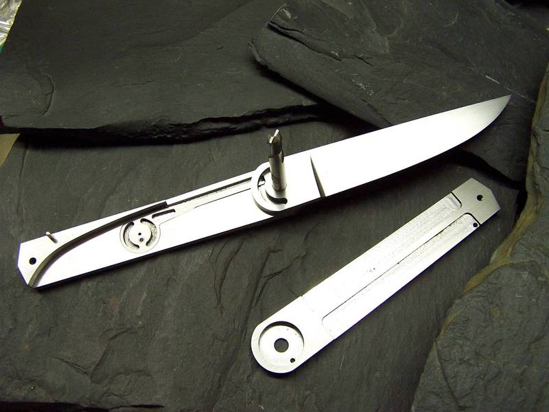

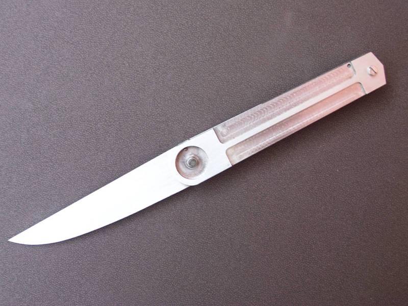

Ich habe einen etwas älteren Entwurf von einem Springmesser überarbeitet und die ersten Bilder vom Folderrohling sind hier zu sehen.
Die Klinge wurde vom 85 mm auf angenehmere 104 mm gestreckt, der Griff verlängert sich ja bekanntlich entsprechend, so das der Folder stattliche 225 mm Gesamtlänge erreicht.
Die Klingenstärke wurde von 5 mm auf 4 mm verringert, so dass die Stärke des Griffes 14 mm beträgt.

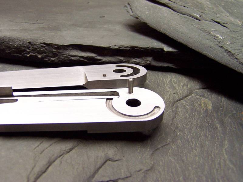

Statt der im Springer verwendeten Spiralfeder habe ich im Griff eine Schwanenhalsfeder verbaut, auf der ein in der Klinge eingesetzter Passstift beim schliessen des Folders Druck aufbaut. Die Feder dient lediglich als Öffnungshilfe, kann aber für Interessenten aus messerfreundlicheren Ländern auch härter eingestellt werden, so das der Folder auch als vollwertiger Springer taugt.
Geöffnet wird der Folder durch Druck einer eingelegten Scheibe, die Kreisfräsung ist bereits zu sehen.
. Bin gespannt auf das fertige Teil.
