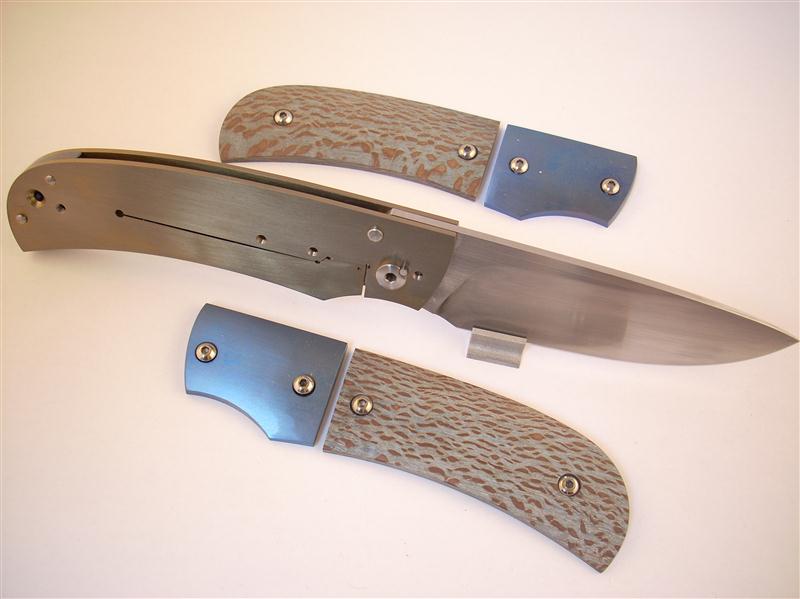

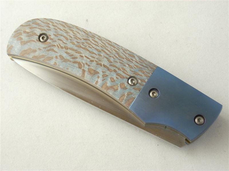

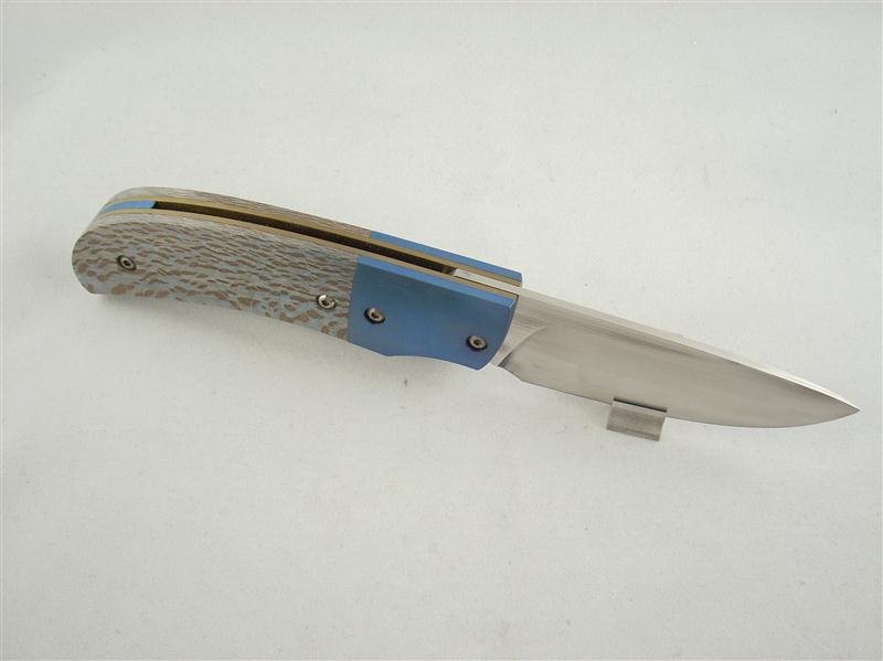

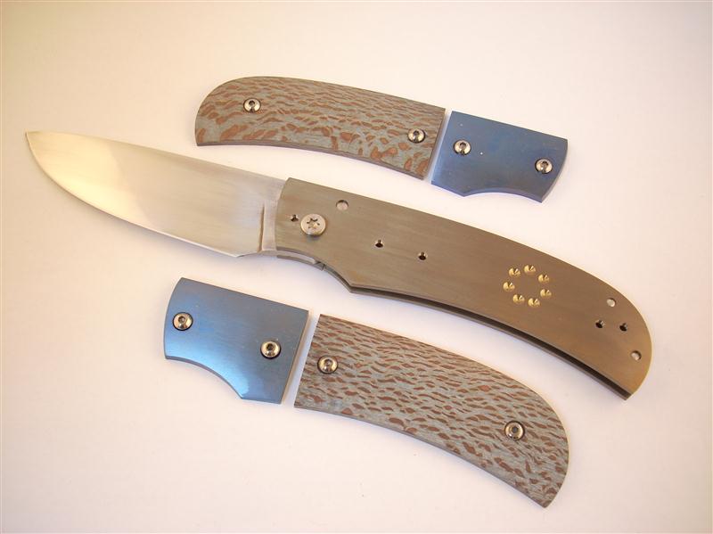

Folder Rapanea melanophloeos
painless potter
2.602

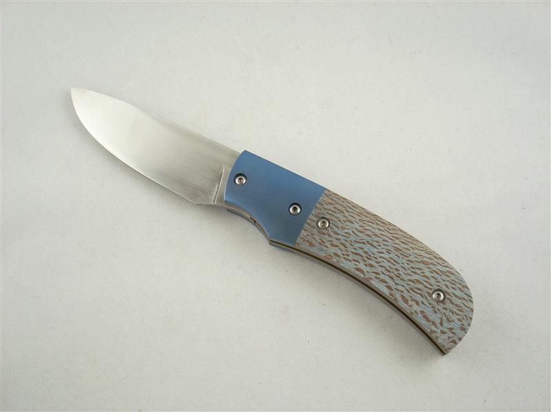

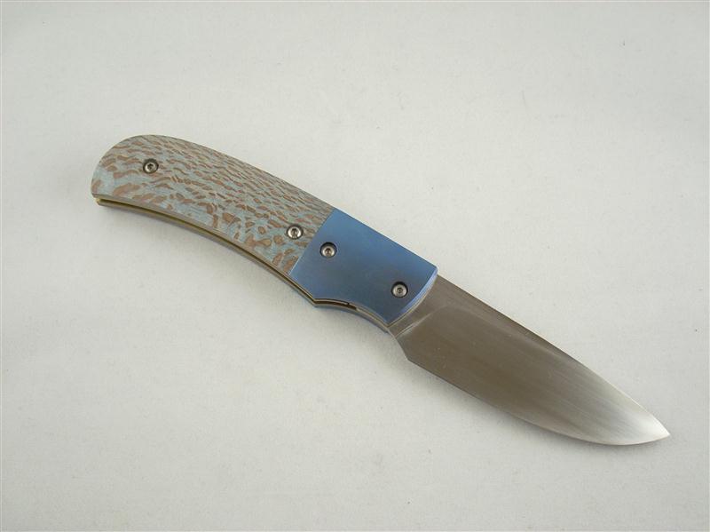

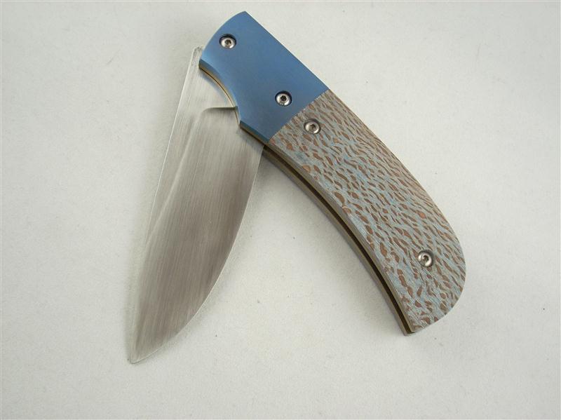

Bauweise Linerlock
Klinge Niolox
Griffschalen Cape Beech stabilisiert und gefärbt (lateinischer Name siehe Titel)
Backen, Spacer und Platinen aus Titan Grad 5 gold und blau anodisiert
Washer Bronze 0,2mm
Achse, Anschlagpin und Passstifte V2A
Schrauben Titan (Gewichtsersparnis ist enorm)
Maße:
Geschlossen 125 mm
Klinge 96 mm Dicke 3,2 mm
Noch Fragen?
Morgen gibt’s noch Bilder vom Innenleben.
Für heute ist es genug...

Die Dualität des Seins ist doch manchmal verblüffend: Eine ganz ähnliche Form habe ich auch grad gezeichnet... Das macht Dein Messer aber nicht weniger schön - sondern spricht vielmehr für unseren guten Geschmack. ;)
Das Einzige, was mir nicht gefällt ist das Blau der Backen und des Spacers. Aber ich mag Blau einfach nicht. Außer am Himmel. Gold oder Goldbraun wären da schöner gewesen, imho. Aber sonst ist der Klapper ein echtes Träumchen! :super:
Sehr genial :super:
Irgendwann musst du mich mal in die Geheimnisse des Folderbaus einweihen.
Ciao Sven
Moin,
ja... haste wieder mal super hinbekommen. Ich finde das Holz ist der absolute Wahnsinn und der Rest naja....... sauber gearbeitet- wie immer halt. Mach doch mal einen Folder der nicht so gut ist das mann auch mal Kritik geben kann..... :haemisch:
gruss brady
@:joe little:
meinst du "Haben will" oder "Kaufen will"?;)
@pocke210:
na ja, die Form ist ja auch recht klassisch. Über Farbempfinden diskutiere ich nicht!:lach:

Also die Verarbeitung, finde ich, sieht auch erstklassig aus. Funktion wird auch toll sein. Was mir nicht 100% gefällt ist die Linienführung. Die Linie des Klingenrückens hätte ich deutlich runder gestaltet damit sich die Rundung des Griffrückens fortsetzt. Jetzt strebt die Kante wo seitlich der Schliff ansetzt nach oben. Finde ich unharmonisch.
Ansonsten: Gut gelungen :super:
Super Nils, saubere Arbeit.
O.K. TheJoker hat Recht wg. der Linienführung.
Mir selbst gefällt auch ein harmonischer Bogen besser.
Doch, gewollt oder nicht, der Gesamteindruck ist top :super:
Axel
Also, das ist wie bei Axels letztem Fixed:
Das soll so und das muss so!:D
Die Schliffkante läuft entlang der Schneide. Das Auge orientiert sich halt an der Linie, die der Kopf ihm sagt. Und meiner sagt was anderes...
Nils

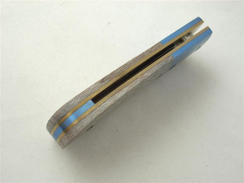

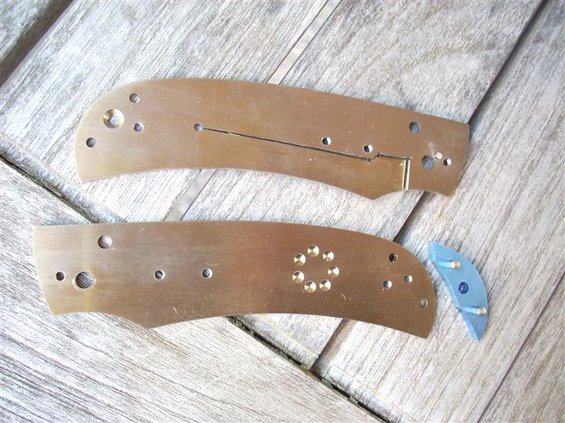

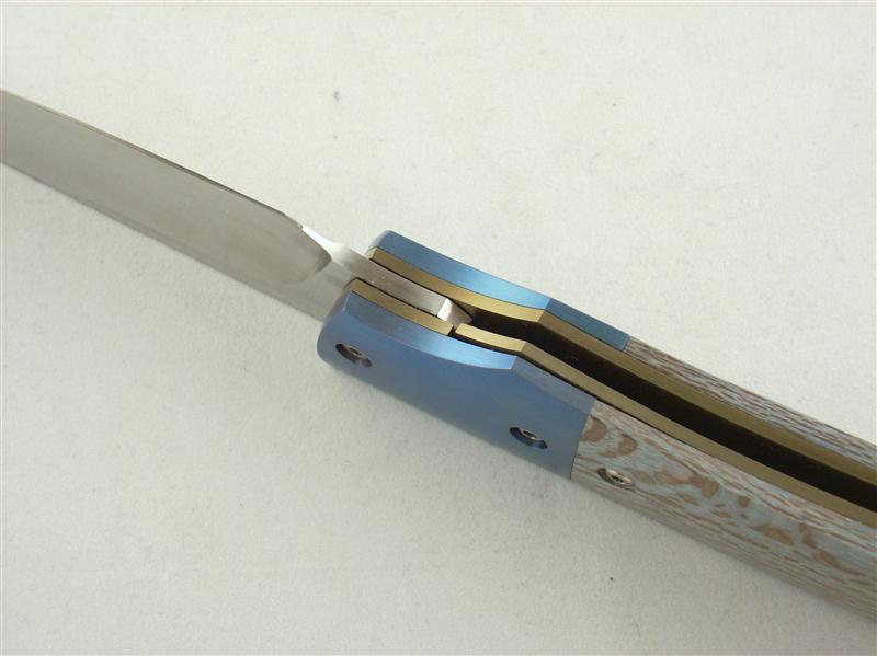

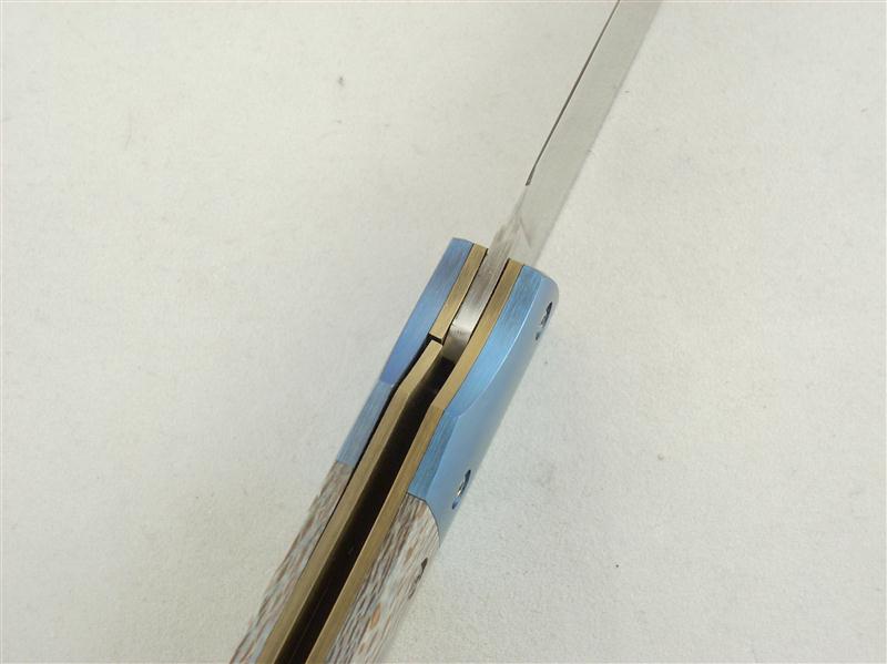

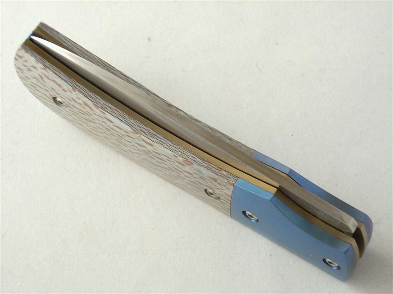

So,
wie versprochen noch ein paar Nacktaufnahmen!
Nackt wie painless es schuf, eingeölt und scharf wie Nachbars Lumpi freut sich mein neuester Folder auf Heavy Petting in Ladbergen beim MF-Treff Osnabrück bei Uli (Droppoint)
Bis später!
Nils
