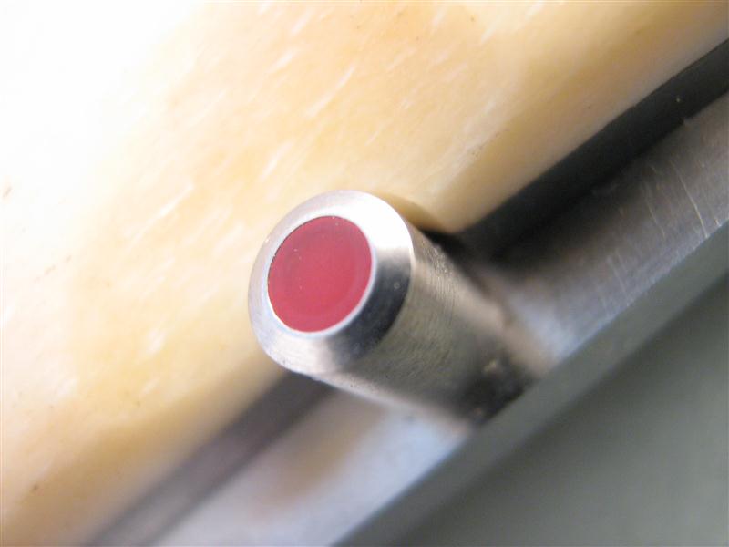

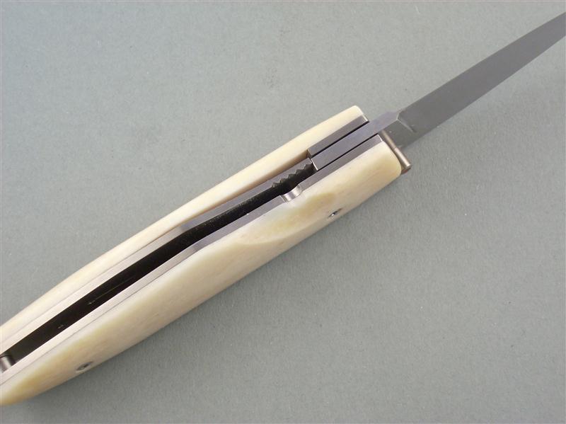

Mein neustes Modell, das es in verschiedenen Größen geben wird, wobei sich die Zahl wie beim Runterkopieren auf die prozentuale Größe es Originalentwurfes bezieht, dieses hier ist also um 15 % verkleinert.
Modell 85 ist auf Kundenwunsch entstanden. Kleines leichtgängiges Gentlemanklappmesser war die Vorgabe, Griffmaterial Ebenholz... das hat schonmal nicht geklappt...
Klingenstahl 1.2842, Dicke 3 mm, Länge 72 mm
Platinen Titan
Griff Wasserbüffelknochen
alle Pins und Spacer Titan handgefertigt und poliert
Achse und Schrauben V2A konfektioniert
die Einlage im Daumenpin ist geheim...
Länge eingeklappt 100 mm, Griffdicke 17 mm
Hoffe es gefällt?

uiuiuiuiuiui.... das ist aber hübsch! Bei deinen Foldern ist wirklich einer schöner als der andere, ganz mein Geschmack!
Die Arretierung sieht allerdings ein bisschen knapp aus, sollte die Feder nicht weiter unter die Klinge reichen? Und, verkratzt die geriffelte Feder nicht die Klinge?

Die rote Einlage ist Herzblut, hab ich recht?!? ;)

Vielen vielen Dank Leute, ich fühle mich sehr gescheichelt, dass dieses Messer so gut ankommt!
@Hephaestos:
die Riffelungen sind ja eingefeilt, d.h. sie stehen nicht über und haben keinen Kontakt mit der Klinge. Und ich mag die Arretierung schön knapp und knackig. Wenns dem neuen Besitzer so nicht gefällt, kann man den Liner weiter reinstellen. Allerding habe ich schon mehrere Kundenmesser auf der Werkbank gehabt, die ich wegen durchgeschlagenem Liner richten musste... da wäre dann weniger mehr gewesen!

Für Euch noch mal ein paar Makros!
Nils
