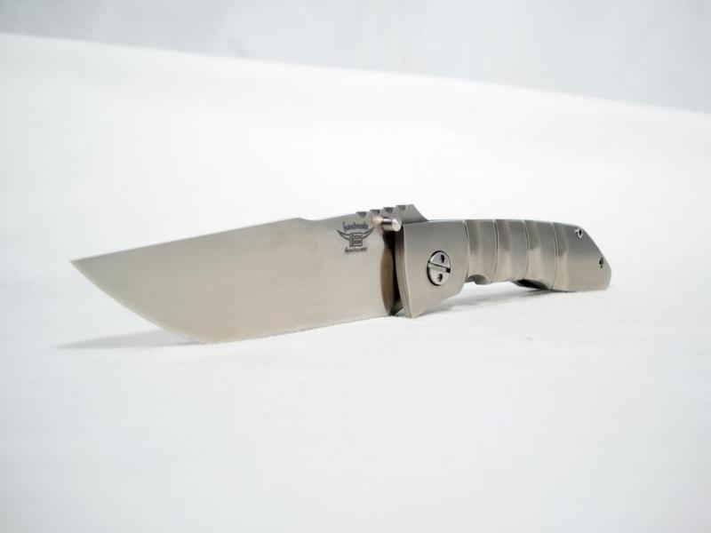

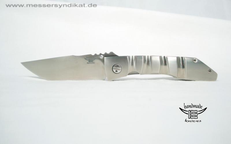

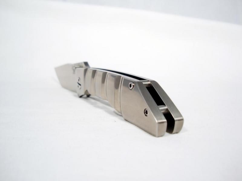

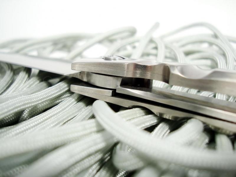

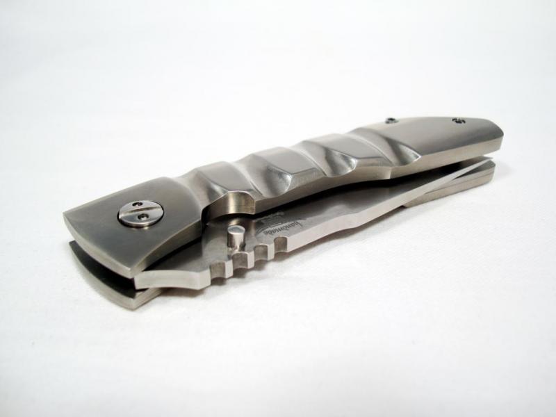

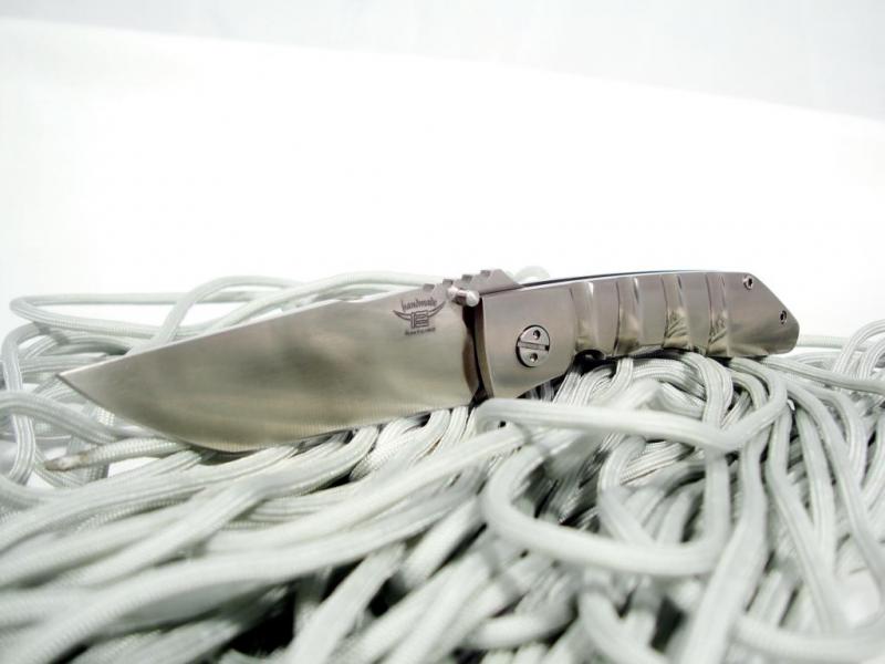

Hi,
hab heute mal wieder was fertig gemacht, ist schon ne Weile halbfertig herum gelegen,......
Schalen: Titan
Liner : Titan
Klinge : SB1
dieses mal wird mal nicht anodisiert..... der bleibt so.....

Sehr schoenes Stueck. Respekt.
Kannst Du bitte noch die Masse mitteilen.
Gruss
T!!!
Wiedermal echt super! :super:Warum hast du zusätzlich Titanliner verwendet? Den einen hättest du doch quasi aus einem Stück machen können, oder liege ich falsch?
Gruß,
Stefan
Ein Messer genau nach meinem Geschmack. Klassisch, nicht "überkandidelt", beste Materialien, super Ausführung.
Tolles Design.
Gruß Thomas
Sieht toll aus. Die gesammte FML-Serie ist mittlerweile unverkennbar Bender...
Ein Foto direkt von der Seite ohne perspektivische Verzerrungen wäre immer noch hilfreich...
Hi,
Es ist kein Framelock geworden, weil die Liner aus Titan Grade 5 sind und die Schalen aus Grade 2. Eigentlich waren andere Schalen angedacht.....
...und die Masse sind:
Länge offen: 210mm
Länge geschlossen: 120mm
Klinge: 92mm

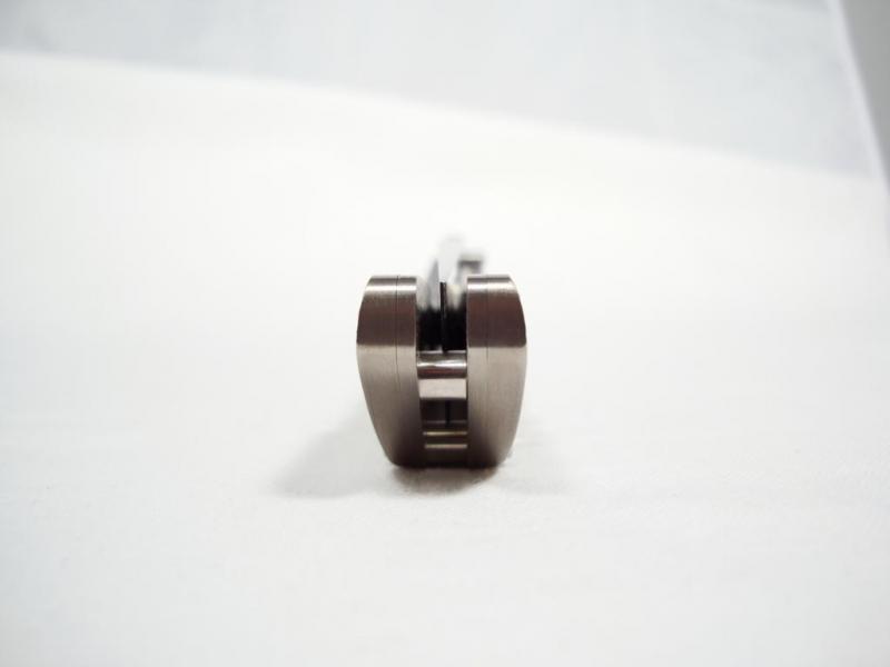

und hier noch das Bild im Profil:
attachment.php
