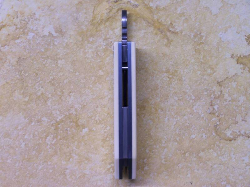

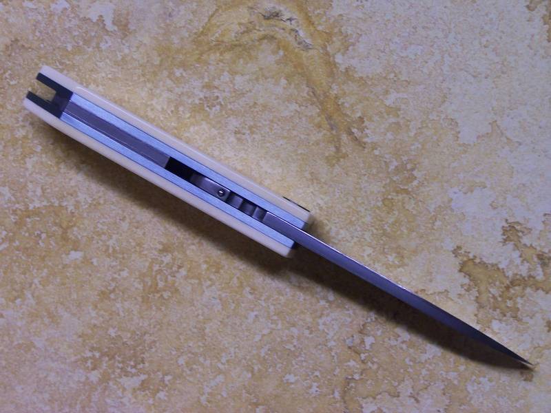

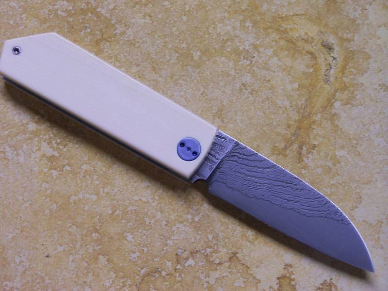

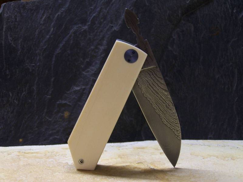

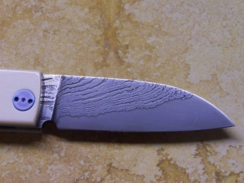

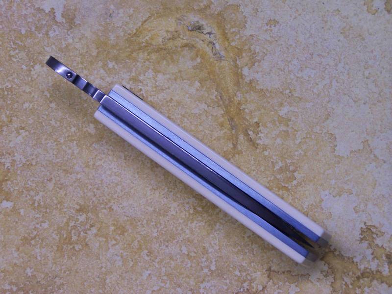

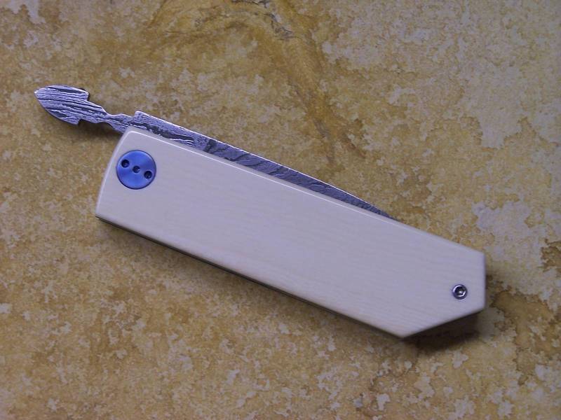

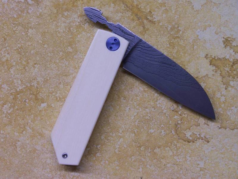

Klinge, Griff und Achse, kein technisch ausgereitzer Verschluss, ein Folder auf das Ursprüngliche, Funktionelle und Wesentliche reduziert.
Moderne und seit Jahrhunderten verwendete Materialien, Schlichtheit und doch Eleganz, ohne viel Schnick Schnack, ein Taschenmesser für jeden Tag und Anlass halt.
Es hat mir richtg viel Freude bereitet, dieses einfache, traditionelle Taschenmesser zu fertigen, ich hoffe es gefällt Euch.
Steht zum Verkauf!!!
Klinge: 70 mm San Mai, Monokern mit Aussenlagen aus tord. Explosion von J.P. Stienen
Specer: Damast San Mai
Platinen: federhartes Titan
Schalen: Elefantenelfenbein
Achse: Bronze
Schrauben: Titan

hallo steffen
ja das ist wieder ein ganz typischer dammann-folder.:super:
sehr schlicht aber trotzdem sehr speziell.
eine frage.für was ist die kugel in der:(na wie heisst das denn:confused:)na hald in dem teil das hinten übersteht wenn der folder geschlossen ist.und wie funktioniert der verschluss ich werd da jetzt gerade nicht schlau daraus.

@ Hano: So wie ich das sehe ist das ein Friction Folder, sprich es gibt keinen Verschlussmechanismus.

Die Kugel am Erl tät mich auch interessieren... Für die Friction-Funktion liegt der Erl auf einem Bolzen im Griff auf und bekommt durch den "Händedruck" einen Gegendruck, wodurch die Klinge feststeht (oder so...)... Da braucht´s eigentlich keine Kugel...
Oder ist die Kugel dafür, um den Erl zu "erspüren"? Damit man weiß, wo (im geöffneten Zustand) der "Druckpunkt"/Erl liegt?

Ja, es ist eine Friction Folder. Die Kugel am "Hirnstecher" dient ganz richtig zum spühren des Druckpunktes bei feineren Arbeiten mit dem Messer, bei dem z.Bsp. nur der Daumen auf dem Messerrücken aufliegt und ich finde es sieht auch ganz nett aus.
Die Achse ist verstellbar, so dass man die Härte des Klingenganges noch ganz induviduell regeln kann. Ich mag es lieber eswas härter eingestellt, da es zum Daumendruck noch zusätzlich mehr Sicherheit gibt.
Die Klinge läuft auf 0,1 mm Bronzegleitscheiben, so dass der Klingengang auch bei grösserer Spannung noch angenehm ist.
