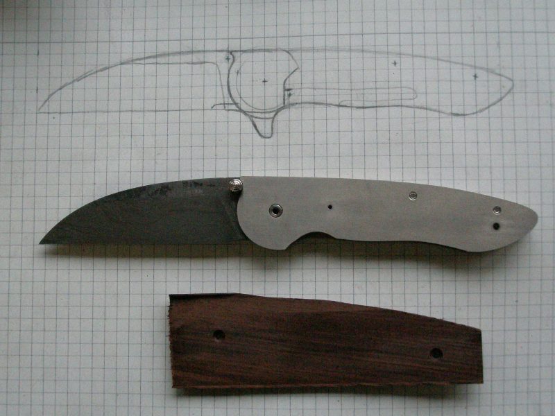

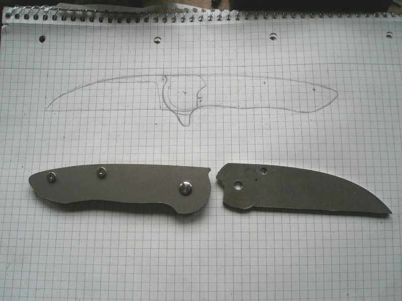

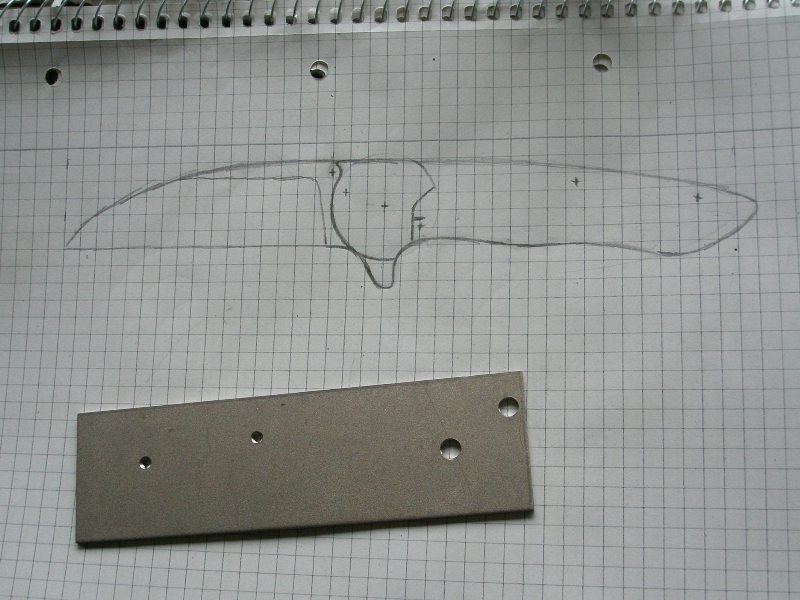

Heute und morgen habe ich mal wieder jemanden zu Gast in meiner Werkstatt. Diesmal werden wir nen Folder bauen. Einiges ist schon getan aber noch viel mehr Arbeit steht noch an.
Mein derzeitiger "Lehrbub" hat seinen Damast letztens bei nem Schmiedekurs nebenan selber geschmiedet. Jetzt wird daraus ein Klappmesser nach seinem Entwurf gemacht, den ich nur soweit geändert habe, daß das Messer auch funktioniert.
Auf Bilder müßt Ihr noch etwas warten ...
Erste Bilder von gestern, gleich gehts weiter ...
Den Flipper haben wir weglassen müssen, weil das Material nicht hoch genug war. Da hat mein "Lehrbub" beim Schmieden nicht weit genug voraus gedacht. Es geht ja aber auch ohne.

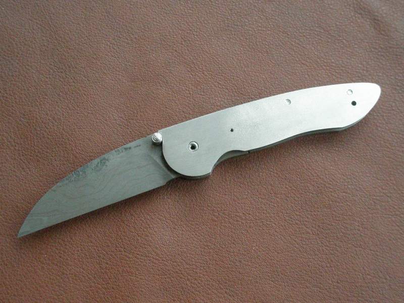

Leider sind wir am Samstag nicht fertig geworden. Ist halt schon gewagt gewesen, das in zwei Tagen anzugehen, zumal der Kunde keinerlei Kenntnisse von Metallverarbeitung hatte.
Ich werde das Messer nun fertig machen und dann natürlich auch hier zeigen.
Es gibt was mit Damast, hatte ich ja schon gesagt, Palisander, Titan und mit Clip!

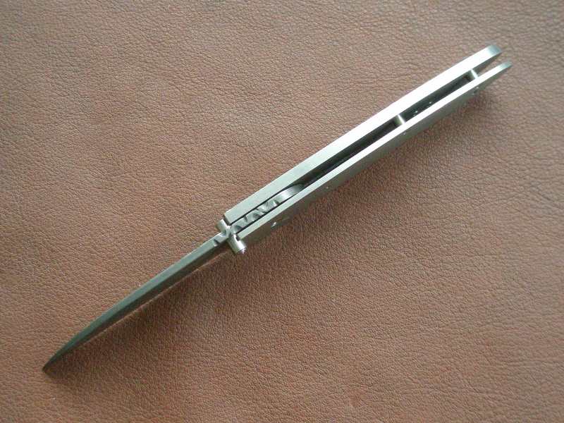

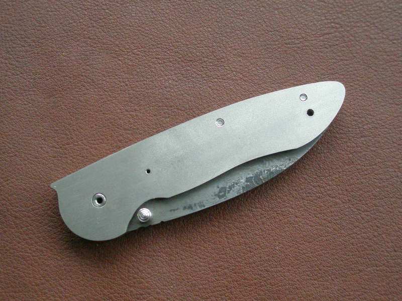

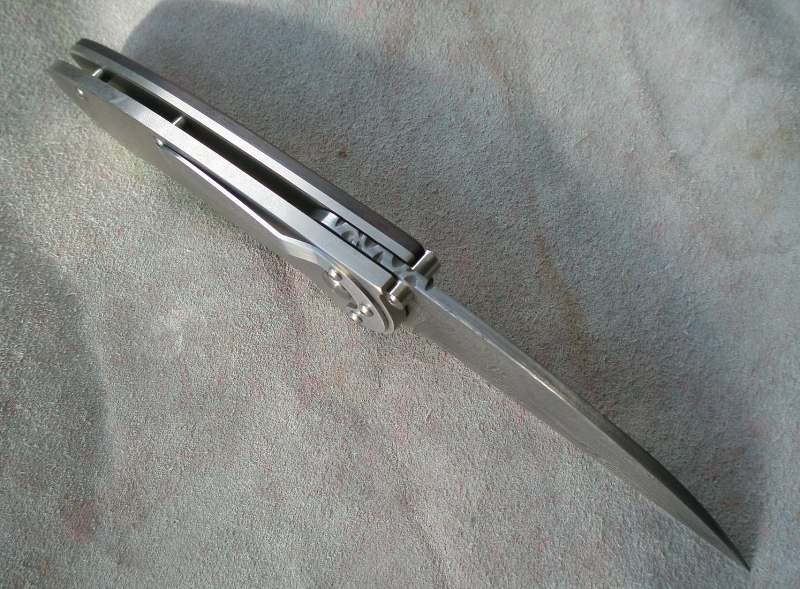

Hier ein paar Fotos der Messers im derzeitigen Stand.
Was noch gemacht werden muß:
Klinge finishen und schärfen, Griffschale anpassen und formen, Clip anfertigen und montieren.
Wie man erkennen kann, die rechte Platine ist doppelt so dick wie die linke.
Links kommt wie schon gesagt noch Palisander drauf, die rechte Seite bleibt dann so, nur der Clip kommt eben noch drauf. Alles nach Kundenwunsch.
Kleines Detail, die Löcher für die Halteschrauben der Linerfeder sind nicht durchgebohrt, also Sackbohrungen. Sieht eben besser aus.

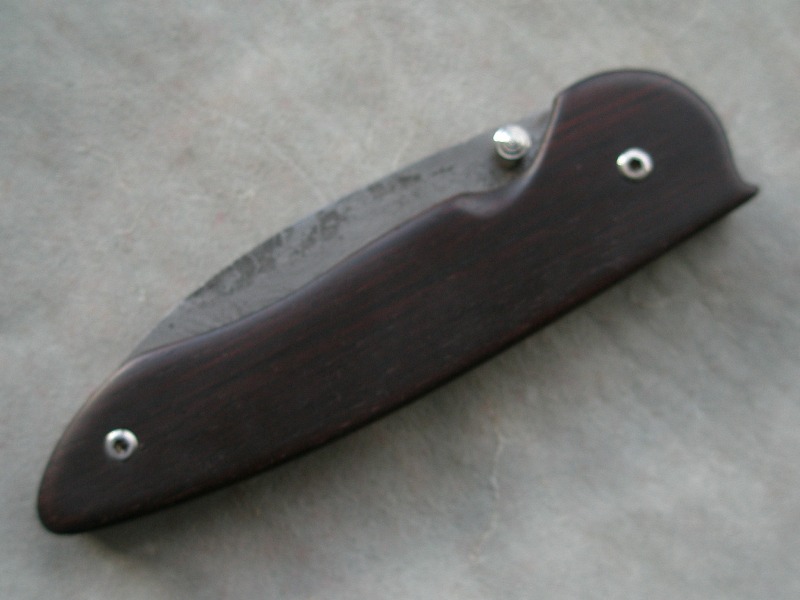

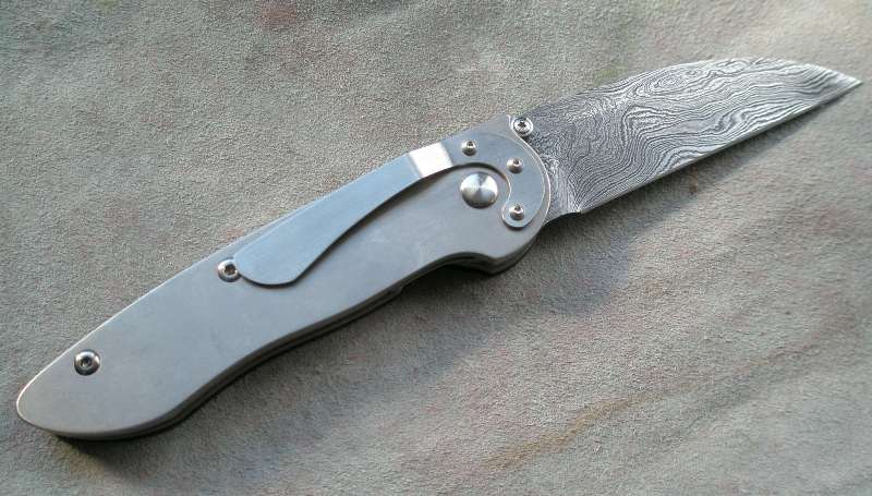

Nun ist es fertig, hier die Bilder:
