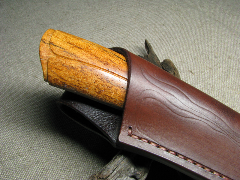

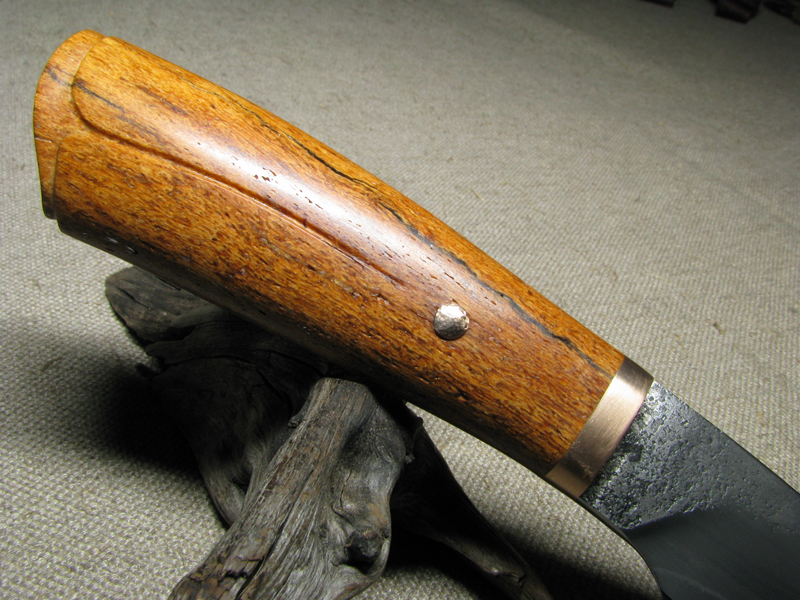

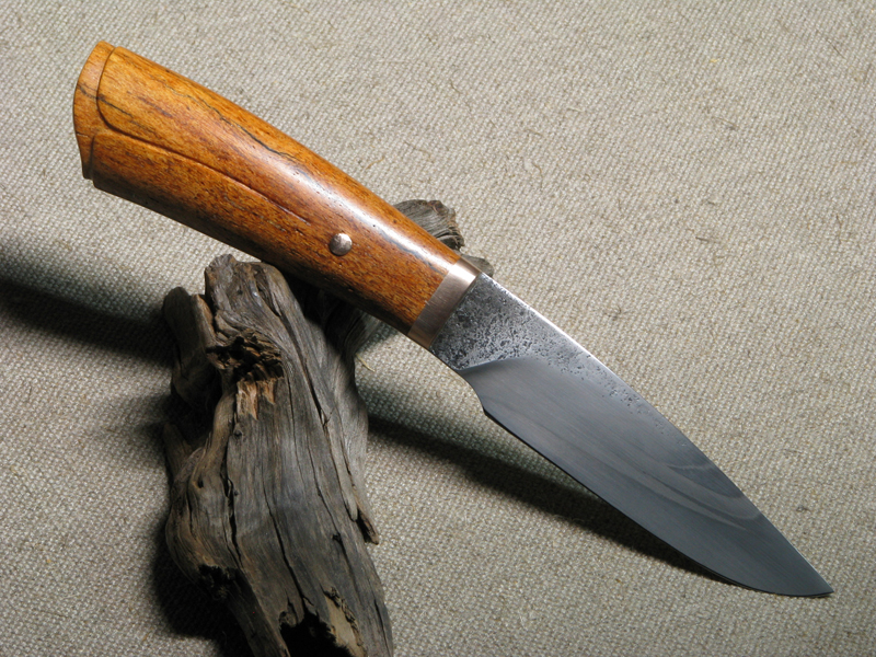

hallo zusammen,
hier mal wieder meine lieblingskombination:
seekuh, bronze und c105...
das messer war ein auftrag, der mich einiges an nerven gekostet hat-
-die erste klinge- verzug und `knack!`
-die zweite klinge- gepennt, falscher stahl- keine härtelinie
-die dritte klinge- alles ok, nur außenkontur etwas anders, egal- hoffentlich gefällts dem kunden, also seekuh dran....war aber keine
- siehe hier:
http://www.messerforum.net/showthread.php?t=68405
also klappe, die vierte:
1.1545 geschmiedet
ca 59HRC
seekuhrippe
bronze
total: 22,5cm
scharf: 10cm
dicke: 3,5-1mm
