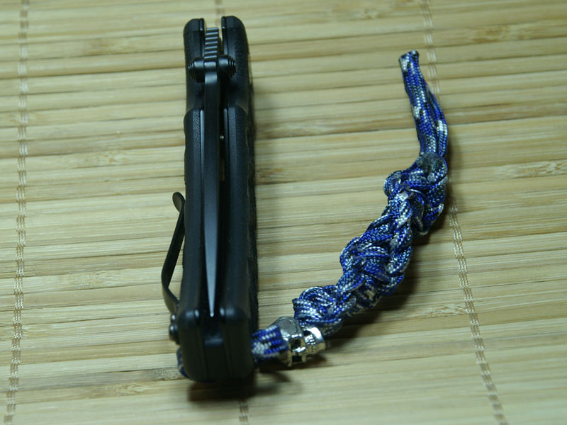

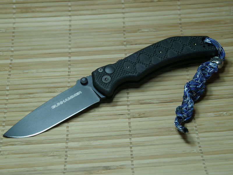

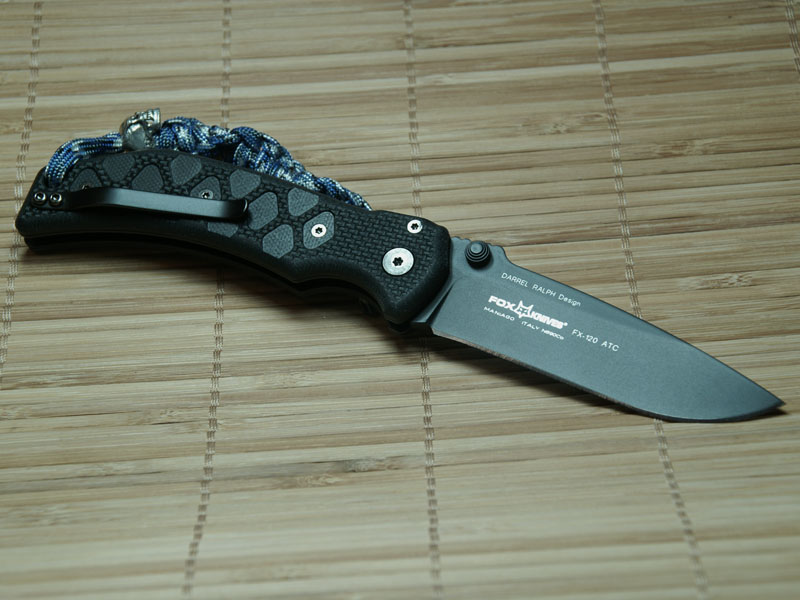

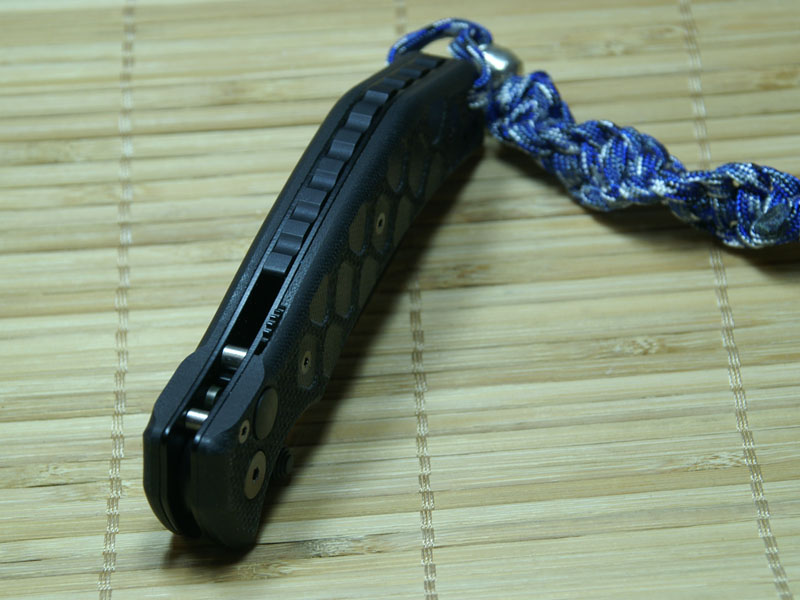

hier kommt mal wieder ein kleines Review von mir:
FOX Gunhammer Auto
Design: Darrel Ralph
Gesamtlänge: 19,1 cm
Klingenlänge: 8,3 cm
Gewicht: 115 g
Klingenstärke: 3 mm
Klingenmaterial: N690
Griffmaterial: G10
Wer nun denkt aus Italien kommen nur die klassischen Mafiaspringer wird von Fox eines Besseren belehrt, hier kommt ein reinrassiger schwarzer Tactical Springer, der genauso von einem der renomierten US Messerbauer sein könnte.
Beim Ersten in die Hand nehmen fallen einem vor allem die dicken G 10 Griffschalen auf und man denkt "naja wäre auch dünner gegangen", wenn man das Messer jedoch öffnet und es dann in die Hand nimmt, revidiert man sogleich die Bemerkung. Die Handlage des geöffneten Messers ist genial, nicht allzugroße Hände vorausgesetzt. Das einzig scharfkantige ist der Sicherungsschieber an der Messeroberseite.
Die G10 Griffschalen sind mit einem Wabenmuster versehn und sehr griffig, alle Kanten sehr sauber gebrochen und geschliffen.
Das Öffnen des Messer erfolgt über den sauber eingepassten Druckknopf. Die Feder ist weniger stark wie bei Springern von BM oder MT, öffnet das Messer jedoch zuverlässig und schnell. Der schon erwähnte Sicherungsschieber verhindert das Öffnen des Messers in der Hosentasche.
Bei heftigem hin und herbewegen der Klinge merkt man ein wenig Klingenspiel, das jedoch bei einem Springmesser fast als "normal" zu bezeichnen ist.
Die schwarz beschichtete flachgeschliffene Klinge war auf Rasurschärfe abgezogen.
Der Clip ist von links nach rechts umsetzbar, jedoch nicht von tip up auf tip down.
Ein Rätsel bleibt mir der beidseitige Öffnungspin, das Messer lässt sich nicht damit öffnen und als Klingenanschlag funktioniert er auch nicht.
Hier wird wohl aus Kostengründen sowohl bei der manuellen wie auch bei der Automatikverison die gleiche Klinge genommen.
Mein Fazit:
Auch in Italien werden hervorragende taktische Springmesser gebaut, die dann in D leider gesetzesbedingt in der Vitrine landen, zum damit Rumspielen jedoch klasse sind.
