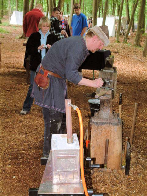

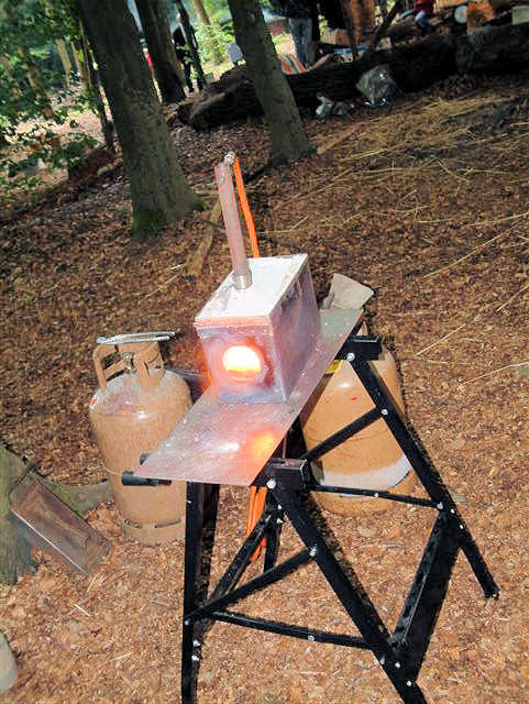

Hallo Stefan,
hast Du schon mal an eine Gasesse gedacht? Diese ist deutlich einfacher im Betrieb als eine Holzkohlenesse und stromunabhängig. Ich habe vor kurzem eine sehr kleine Gasesse von Armin II gesehen. Die funktionierte hervorragend. Wenn er nichts dagegen hat, dann kann ich gerne Bilder von seiner sehr mobilen Gasesse einstellen, die ich beim Rennfeuertreffen in Luxemburg gesehen und photographiert habe.

Auch eine gute Lösung ist die von Manfred vorgeschlagene Gasesse! Das ist schon zeimlich das Einfachste was geht, und preislich fast unschlagbar.

Wenn du irgendwann eine vernünftige Gasesse bauen willst, dann bitte Armin 2 dir zu erzählen wie du seine nachbauen kannst, denn das ist die erste , echt gut und einfachste Gasesse die ich bisher gesehen habe.

kann mich Unsel nur anschließen. Ich hab mir so eine Kleine Esse wie sie Armin baut so ähnlich :hmpf: nachgebaut und ich kann dir sie nur wärmstens empfehlen. Ich benutze sie fast ausschließlich, klein, handlich, schnell warm und sparsam im Gasverbrauch. Du kannst dich ja mal bei Armin oder Freddie melden, so weit ich weiß verkaufen sie ihre Hosentaschenesse auch fertig.

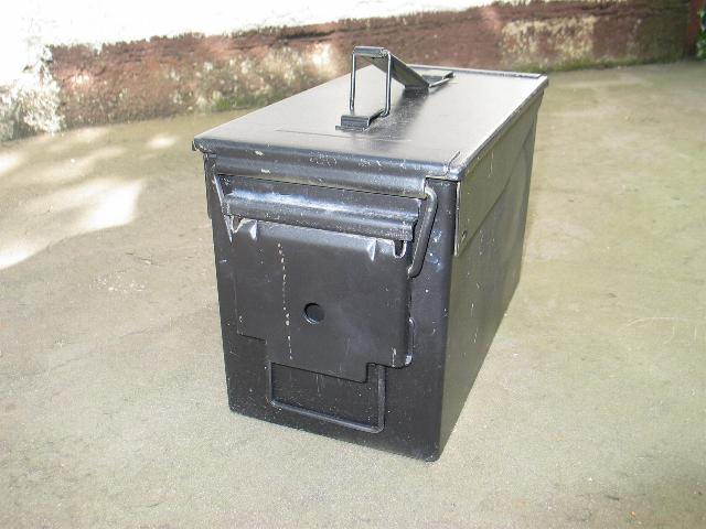

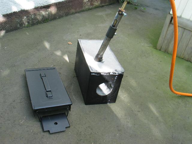

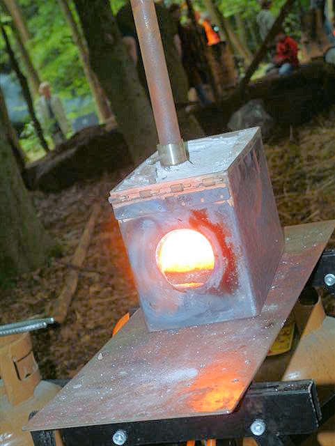

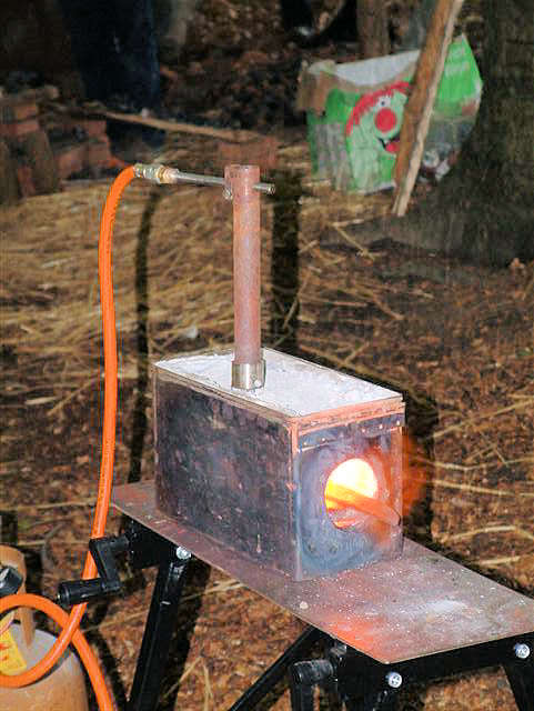

Du wolltest Bilder der Gasesse von Armin u. Freddie?

nachdem Armin II nicht gegen eine Veröffentlichung seiner Bilder hat nun auch von mir noch Bilder von seiner Gasesse - die ich genial finde - und Ihm.
