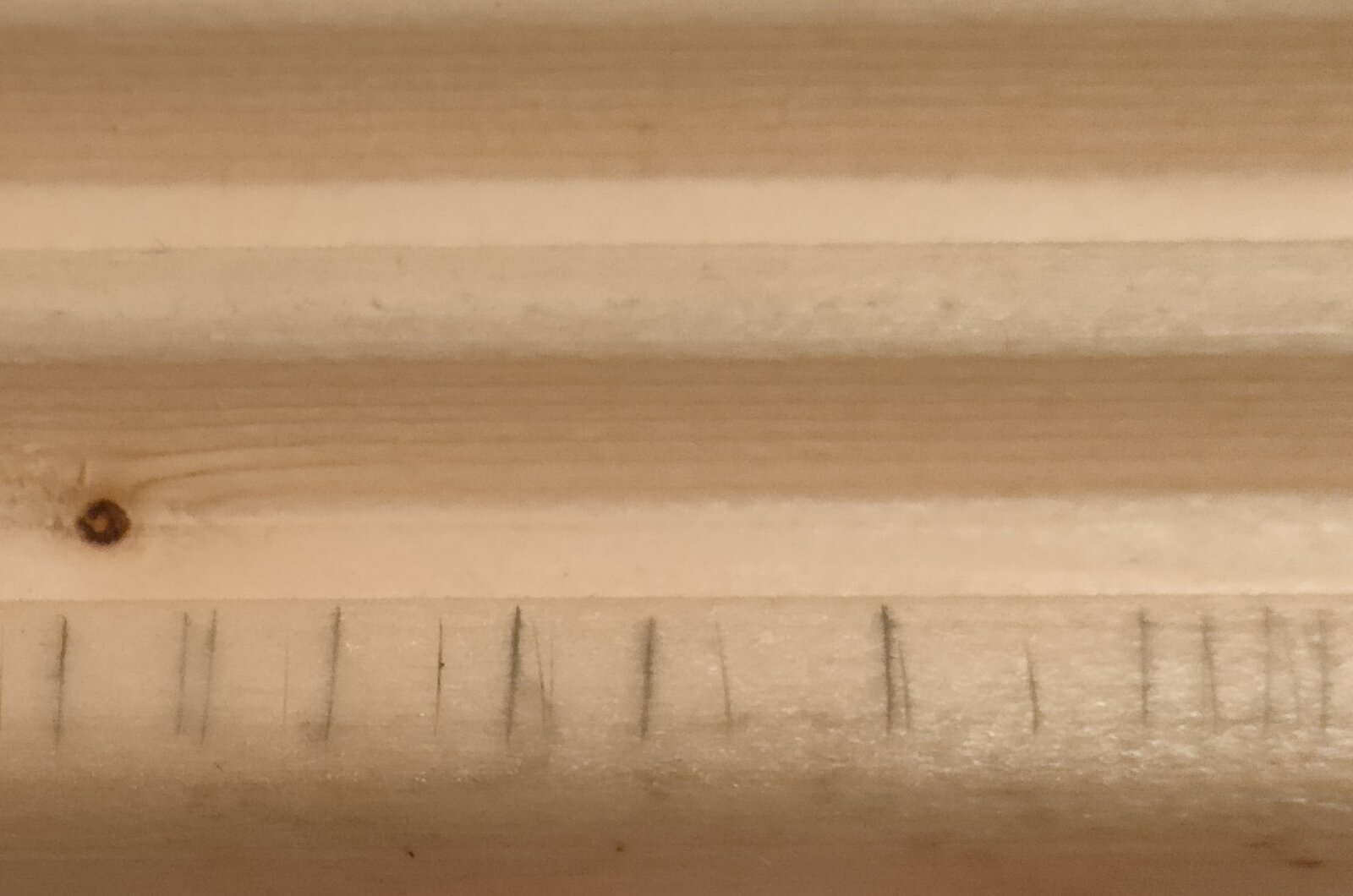

Ich habe eine Frage zu scharfen Klingen.
Mein Arbeitskollege hat auf der Arbeit sein Messer rumliegen und dort habe ich unbedarft mit dem Daumen auf die Klinge gepackt und Zack war ich am bluten.
Meine Messerklingen sind hingegen stumpf. Wenn ich dort auch gerne Mal fester drauf drücke, dann passiert nix. Auf der anderen Seite scheiden die Klingen problemlos Papier in kleine streifen und die Haare auf dem Arm lassen sich auch entfernen. 🤔
Ich habe immer das Gefühl das meine Klingen nicht scharf sind, obwohl diese in der Schneidbewegung keine Wünsche offen lassen.
Schärfe ich ggf. die Klingen falsch? 🤷
Schärfe ist ja nicht schwarz-weiß. Zu dem, was man persönlich an Schärfe hinbekommt, gibt es immer noch eine Steigerung.
Andererseits ist das, was da so mühelos in Deine Haut eindringt nicht unbedingt die so tolle Schärfe, sondern häufig nur ein schlecht entfernter Grat.
Zieh das fragliche Messer mal mit wenig Druck längs über ein Stück Weichholz.
Wenn das dann so aussieht, wie die Einschnitte hier, dann ist das der Restgrat, der jetzt im Holz hängen geblieben ist.
Den Grad entferne ich indem ich das Messer über einen Ledergürtel ziehe.
Wenn sich der Grat, der ja sehr instabil ist, bei der Nutzung umlegt, ist das Messer stumpf.
So lange er aber noch steht, geht er leichter durch die Haut, als jede saubere Schärfe.
Deshalb wirkt das Messer erstmal schärfer als eine sauber scharfe und entgratete Schneide.
