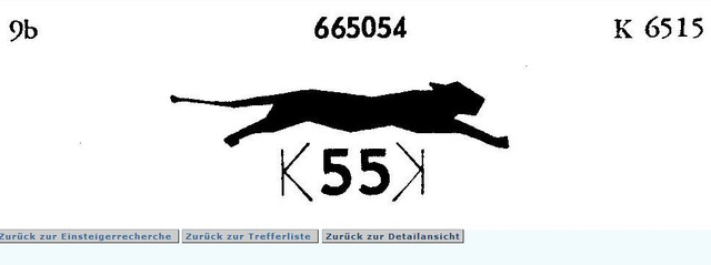

Die Marke „Katze K55K“ (2. K umgedreht „rückwärts“ positioniert) ist eine relativ junge Marke, die erst 1954 registriert wurde. Hier die Abbildung zu Deinem Zitat, Quelle ist das Register des Deutschen Marken- und Patentamtes:
Aufgrund der großen Anzahl von Marken von Kaufmann und der Modellbezeichnung als „Mercatormesser“ dürfte es naheliegend sein, dass vor 1954 die Marke „Katze K55K“ nicht verwendet wurde und diese "Kastenmesser" von Heinrich Kaufmann & Söhne am Griff mit MERCATOR gekennzeichnet waren oder möglicherweise auch ohne Markierung angeboten wurden.

Das von mir oben unter post # 4 zitierte Register des Marken- & Patentamtes ist in seinen Aussagen eindeutig:
Anmeldetag 03.06.1953
Tag der Eintragung im Register 22.10.1954
Eine frühere Verwendung dürfte bei der Vielfalt von bereits eingetragenen Kaufmann-Marken sehr unwahrscheinlich sein, insbesondere da "MERCATOR" für diese Art von Kastenmesser
traditionell bekannt war.
