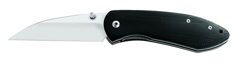

Kann mir jemand Die Maße dieses Messers nennen?
Evtl Erfahrungen damit als User?
Falls so ein Ding (gerne auch gebraucht) zum Verkauf steht bitte Mail an mich.
pic geliehen bei messershop 24
grüsse

bisschen spät vielleicht, aber ich habe meins mal "rausgekramt" und vermessen:
Klingenlänge: 69 mm
Grifflänge: 94,5 mm
Gesamtlänge: 161 mm
Klingendicke: 2,3 mm
Klingenhöhe (Stud): 23 mm
Griffhöhe (Mitte): 22 mm
Griffdicke: 10 mm
Masse kann ich momentan nicht feststellen.
ansonsten:
- assisted opener
- ATS 34
- Tip down, Clip geht 3/4 über der Grifflänge.
- extremer Hohlschliff, die Spitze ist vor der Schneide nur gut 0,4 mm dick.
Zum Verkauf steht meins allerdings nicht, sorry. Hoffe, trotzdem geholfen zu haben. :)
