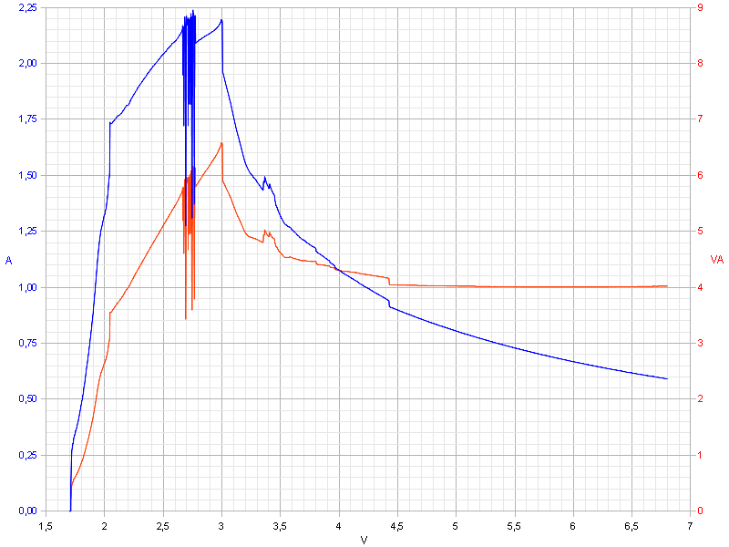

Letzte Frage. Beim Dauertest mit der Spark ST6 fing diese plötzlich an zu blinken. Ich nehme an, dass dies das Warnzeichen für einen leeren Akku ist? In der Anleitung habe ich nicht darüber gelesen. Weiss jemand mehr?

Die SPARK-ST6 blinkt, wenn der Akku erschöpft ist.
Heinz
Grafik von Hmblgrmpf:
Die Zacken bei 2,7-2,8V sind das Blinken.
