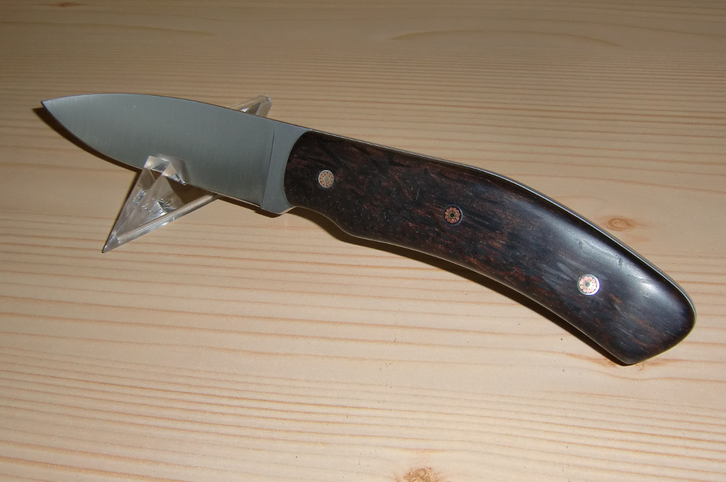

Ich habe zwei Messer aus den flachgeschliffenen 14C28N Klingen von Casström gebaut. Ich finde den Stahl großartig. Da ich rostenden Carbonstahl nicht leiden kann, wäre für mich aber auch nichts anderes in Frage gekommen. Auch die Klingengeometrie vom Flachschliff finde ich genial. Außerdem kann ich nur empfehlen, direkt beim Hersteller zu kaufen (www.casstrom.se). Schweden gehört ja zur EU, daher ist der Versand fast genauso schnell wie von einem deutschen Händler.
