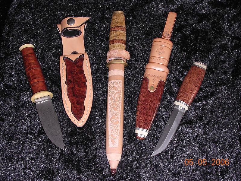

Diese Messer im Nordischen Stil sind alle 3 nicht vernietet.Sie sind "nur"eingeklebt,oder am Ende verschraubt.
Fast genauso wie Hobby es beschrieben hat wurden diese Messer angefertigt.Wenn du also diese vorgehensweise wählst wird dir kaum etwas
schiefgehen und die Griffe sitzen Bombenfest.
Gruß William
