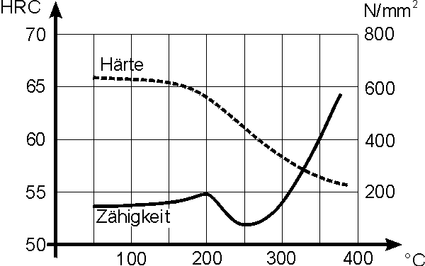

hier noch mal als Beispiel so ein Schaubild, dass den Bezug zwischen Anlasstemperatur und Kerbschlagzähigkeit herstellt:
Quelle: http://www.tardy.de/1214.html
Klar wird hier mit anderen Probeabmessungen gearbeitet, trotzdem macht man nichts falsch, wenn man den Stahl so auswählt, dass man seine Zielhärte erreicht, ohne in diesem Bereich anzulassen, sprich c(k) 60 oder aber auch 1.2550 oder 1.2552 (wenn Karbid mit dabei sein soll) für Haumesser nimmt.
@Hamurra-e: wahrscheinlich ist es auch das Beste, die Härtung so zu lassen und ggf. den Einsatzzweck
anzupassen, anstatt nachträglich noch an der Härte schrauben zu wollen und möglicherweise mehr kaputtzuoptimieren als Gutes zu tun.
@Black_Chicken: klar, zu viel ist zu viel. Feinwinklige Klingen benötigen aber eine höhere Härte, damit die Schneide sich nicht umlegt. Logischerweise schrumpft dabei die Sicherheitsreserve. Aber: je feinwinkliger, desto weniger Keilwirkung und Kraft beim Schneiden - und das schöne an 1.2519 oder auch Feilenstahl ist ja, dass sich feine Schneiden bei völlig ausreichender "Flexibilität" daraus machen lassen. Dann kommt noch die Geometrie dazu:
Für ein Messer mit dem Querschnitt wie bei einem Opinel z.B. (mal Brotzeit machen, ein Päckchen aufschneiden, `nen Futtersack öffnen - für mich ein EDU eben) finde ich 1.2519 bei 200° angelassen eine gute Wahl.
Wenn Schocklasten (Haumessser) hinzukommen oder aber derber Gebrauch (Querbelastung) muss die Scneidendicke erhöht werden und die Härte reduziert - hängt ja alles zusammen.
