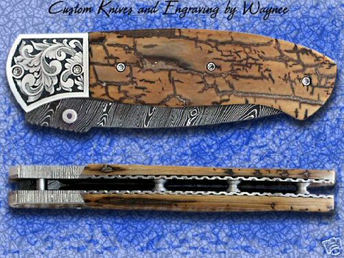

Hast Du vielleicht ein Bild von dem Messer? Wer hat es gebaut?
Hier ein kleines Bild. Ist von Wayne Reynolds. Unter zumuten meine ich eigentlich, ist das Messer zum Wochenendgebrauch geeignet? Schön wäre es natürlich ( nur für mein Seelenheil :) ), wenn mir jemand sagen würde, daß ich damit zur Not auch ne Büchse aufschneiden kann.

Ich denke auch, dass du dem Stahl was zumuten kannst. Durch das Nickel im Damast sollte die Klinge auch nicht so schnell abbrechen, sofern die Klinge nicht auf 60 Rockwell gehärtet wurde. (Ich hoffe das stimmt so...)
Aber das Messer ist echt schön, hast du nicht noch größere Bilder ???

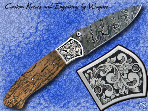

Noch n paar Bilder...
