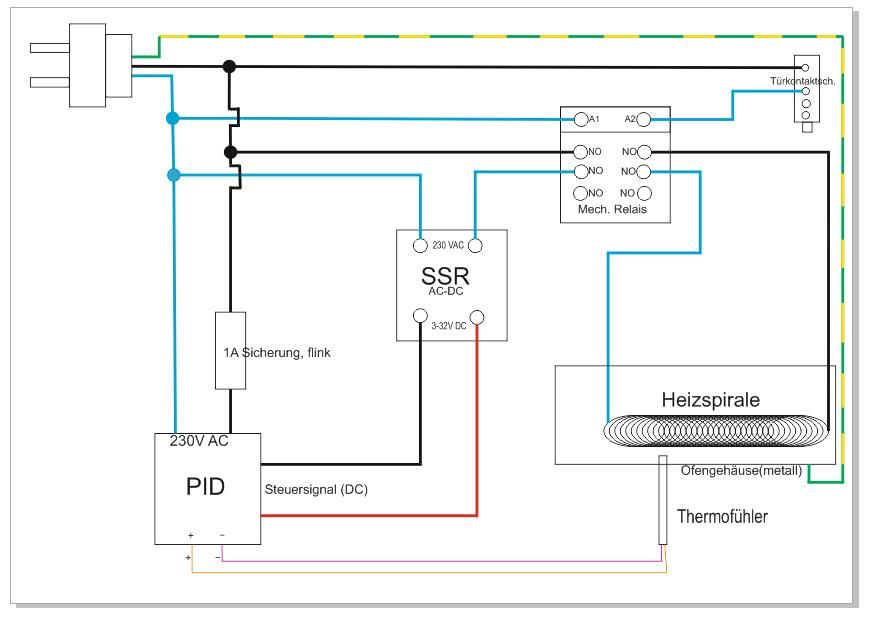

Du schreibst ja im Anfangspost, dass die Temperatursteuerung sowieso im A*** ist, warum baust du dir nicht selber eine? vernünftiger PID regler ca 40-50€, SSR 10,-€, mech, Relais nochmal 10, türkontaktschalter 6-12€ Fühler hast du ja schon - da kommst du mit weniger wie 100€ raus und hast ne funktionierende steuerun. Am Ofen selber musst du ja nix machen außer die Heizelemente ans relais anzuschließen und den türkontaktschalter zu ersetzen.

Eine Regelung nachzurüsten ist grundsätzlich eine feine Idee. Beim Kauf des Thermofühlers hatte ich auch schon mit dem Gedanken gespielt, letztendlich dann aber den Schwanz eingezogen. Mit Elektrotechnik bin ich alles andere als firm, deshalb habe ich mich ehrlich gesagt nicht ans Projekt getraut. Zusätzlich bin ich ja recht neu im Hobby Messermachen und wahrscheinlich bisher zu knauserig wenns um die Hardware geht.
So würde im Prinzip ne ganz einfache Schaltung zur Temperatursteuerung aussehen.
Der Türkontaktschalter (sofern korrekt verpolt) schaltet das mech.Lastrelais und wenn die Türe offen ist sind die Heizelemente komplett vom Netz getrennt. Nen Hauptschalter nach dem Stecker macht Sinn ;), hab ich halt hier nicht mit reingezeichnet... So wie das jetzt dargestellt ist ist die Steuerung "AN" sobald der Stecker drinsteckt.
Ebenso kann an noch div. Statuslämpchen verbauen die einem Sagen ob z.B die Heizelemente gerade heizen, das SSR nen Signal bekommt oder man kann den Alarmausgang des PIDs(sofern es einen hat) dazu benutzen nen Lämpchen zu schalten sobald ne voreingestellte Temperatur erreicht ist etc. etc. Dies ist sozusagen ne "Basisversion" mit der Minimalanzahl an Bauteilen. Je nach dem wie die Werkstatt abgesichert ist sollte man auch nen FI Fehlerstromchutzschalter verwenden, entweder direkt mit einbauen oder halt ne portable Steckdosenversion verwenden.
Für mich funktioniert das so (mit Hauptschalter + FI) bisher prima. Nachbau auf eigene Verantwortung, Vorsicht beim Umgang mit Strom etc etc....
