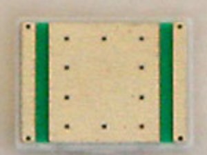

Da mich jemand gefragt hat, der sich mit Löten kleiner Bauteile besser auskennt als mit den aktuellen LED's, hänge ich noch Bilder des zu verlötenden Emitters und des Mini-Boards an.

Ich berichte einfach mal, wie ich es immer mache, erst die Platine auf die Herdplatte gelegt und erhitzt, danach wie sie heiß war, die Kontakte verzinnt. Anschlißend habe ich die LED ohne sie vorher erwärmt zu haben aufgedrückt und dann eben recht schnell von der Herdplatte runter.
Hat eigentlich die paar Male recht gut funktioniert, kann aber auch sein, dass ich ziehmliches Glück hatte, dass die Emitter nicht ins Gras gebissen haben...
mfg
Also Tatsache ist das sowohl Board als auch LED erhitzt werden müssen um sicher miteinander verlötet zu werden. Die Emitter können etwas Hitze abhaben über kurzen Zeitraum. Nach dem Verlöten würde ich das Board zum Abkühlen sofort auf eine kalte Oberfläche legen.
Am Besten verzinnst du das Board vorher und gibst etwas Flussmittel drauf. Das Flussmittel verringert die Oberflächenspannung des Lots und reduziert den Sauerstoff an der Lötstelle. Dadurch fliesst das Lot besser. Zuviel Lot sollte an den Seiten wieder austreten ohne das die Isolierstege zu den stromführenden Leiterbahnen benetzt werden. Flussmittel gibts z.B. bei Conrad.
