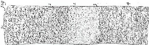

Also zunächst einmal ist es mehr oder weniger kontinuiertlich und nicht sprunghaft. Wenn man einen Stahl abkühlt und differentiell härtet, so kann man als einfachstes Modell den Stirnabschreckversuch nehmen. Ein austenitisierten Stahlzylinder wird stirnseitig mit Wasser angespritzt. Die Abkühlgeschwindigkeit fällt längs der Zylinderachse natürlich ab, mehr oder weniger kontinuiertlich, exponentiell in der Regel. Solange die Abkühlgeschwindigkeit noch ausreicht, Martensit zu erzeugen, also unterhalb der kritischen Abkühlgeschwindigkeit liegt, kriegt man ganz vorn 100% Martensit und dann immer weniger. Unterschreitet man die kritische Abkühlgeschwindigkeit (diese hängt von der Legierung ab), so gibts es etwas Neues, nämlich ein anderes Gefüge. Man wandelt in Perlit um und anschließend landet man in der Bainitstufe. Insofern ist dies dann diskontinuierlich und faltet sich mit dem kontinuierlichen Prozess. Bainit ist nur "ziemlich" hart und dabei aber zäh. Die sogenannten ZTU-Diagramme sind für diese Betrachtungen sehr hilfreich. Das oben gesagte gilt für den gehärteten Zustand. Anlassen kommt noch obendrauf. Aber wir wollten ja das Prinzip kennenlernen. Die ersten systematischen Versuche hierzu wurden übrigens von Réaumur im Jahr 1722 veröffentlicht (genau, das ist der mit der blöden Temperaturskala). Er hatte allerdings keine Abschreckversuche gemacht, sondern Aufheizversuche. Dann konnte man die Gefügeänderungen nach Längsauftrennen des Stabes sehen (fotografieren konnte der nicht, hat er dann gezeichnet. Ich schau mal, ob ich das Bild dazu hier reinkriege). Bei höherlegierten Stählen kommen noch Karbidausscheidungen hinzu.

ein systematischer Versuch aus 1722
so, ich hab das Bild gefunden. Also von links nach rechts wurde aufgeheizt, links also Grobkorn vom Überhitzen, dann das optimale Härtegefüge, ganz rechts die alte Schmiedetextur.
