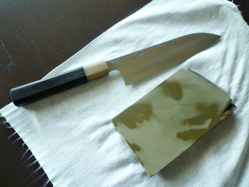

Zwischenstatus: 1040 und Honyama sind angekommen, auf die 400 & 1000 Diamantplatten aus der Bucht zum begradigen warte ich noch.
Bzgl. des Honyama's habe ich ein paar Fragen. Ich lade einfach mal die Bilder hoch und stelle die Fragen darunter.
Vorderseite:
Lange Seite A:
Lange Seite B:
Rückseite:
Wie man sehen kann ist der Stein schön rechteckig und die Vorderseite ist ziemlich flach. Aber wie man erkennen kann ist die Rückseite alles andere als flach, was man gut erkennen kann, wenn man sich die langen Seiten anschaut.
Zum feinen schleifen bzw. abziehen, benutze ich die Vorderseite? Also die Seite mit dem Aufdruck?
Die Linien sind leicht fühlbar, wenn man mit dem Finger darüber geht und es gibt ein paar kleinere raue Stellen. Soll ich die Oberfläche ein wenig anschleifen oder irgendwie preparieren um diese kleinen Unebenheiten raus zu bekommen? Und falls ja, was empfehlt ihr wie ich dabei vorgehen soll.

wenn du einen Steinhalter hast, dann kannst du die Unebenheit der Unterseite ausgleichen. Die Linien sind schon zahlreich. Wenn sie nicht tief gehen, bzw. beim Abziehen nur marginal zu spüren sind ist das noch ok. Wenn die Schneide aber spürbar "drüberrumpelt" oder gar hängenbleibt, dann ist das nix. Sind die Linien nicht tief, dann kannst du den Stein abrichten, bis er Plan ist, dann sieht man die Linien noch, spürt sie aber nicht, weil diese bis tief in den Stein gehen können.

Okay, der Plan war die Steine auf einem großen Holzbrett, welches auf die Spüle past, mit einem feuchten Handtuch dazwischen zu nutzen. Wenn ich dieses Handtuch doppelt nehme, oder vierfach, sollte es hoffentlich die Rückseite ausgleichen und eine stabile Unterlage bilden.
Ich kann wohl schlecht an dem Honyama rum schleifen und falls die Linien zu tief gehen oder zu störend sind ihn danach noch zurück schicken und ich habe nicht die nötige Erfahrung um das vorher einschätzen zu können (falls das überhaupt jemand kann).
GüNef, du hast ja bestimmt auch deinen Honyama abgerichtet. Was muss ich dabei beachten und mit was für Werkzeugen sollte ich da arbeiten? z.B. kann ich die 400 oder 1000 Diamantplatten nutzen oder sind diese zu grob? Oder denkst du sogar, dass ich es noch einmal versuchen sollte und diesen Honyama zurück senden soll um einen anderen zu bekommen?
naja, den Stein irgendwie in feuchten Tüchern stabilisieren, damit er nicht wegrutscht und einigermaßen plan ist reicht nicht. Ein Stein muss wirklich ausgewogen werden, der muss plan liegen, wie auch seine Oberfläche plan sein soll.
Du kannst den Stein leicht anfeuchten und das Messer im richtigen Winkel über den Stein schieben, dann merkst du gleich ob die Linien stören. Wie tief die Linien sind, lässt sich ja abschätzen und wenn das 1/10-2/10mm sind, dann kann man das schon in einer 1/4 Stunde abrichten.
Eine 400er Diamantplatte neu ist scharf und bissig und trägt zu beginn schnell und exzessiv ab, verliert aber bald den Biss. Die Kratzer in der Oberfläche sind tief, also in einer kreisenden Bewegung und unter fließendem Wasser immer wieder Platte und Stein abspülen. Es kommt darauf an, wie der Stein auf die Diamantplatten reagiert. Wenn mit der 1k Platte nicht viel passiert, dann nimm die 400er und wenn die Linien plan sind, die 1k-Platte, damit die Oberfläche feiner wird. Überprüfen kannst du die plane Fläche mit einem Lineal gegen das Licht und indem du mit einer Nadel oder aufgebogenen Büroklammer über den Stein streichst, so spürst du noch feinsten Linien nach.

Finger weg von den billigen Schleifsteinhaltern mit drei Gummibacken aus der Bucht. Die haben nur ein kurzes Gewinde und taugen kaum für kleine Steine. Außerdem fangen sie sofort an zu rosten.
Ich habe einen Überhang bei meinem Honyama mit Fimo Soft unterfüttert. Hat gut funktioniert und der Stein liegt plan auf.
