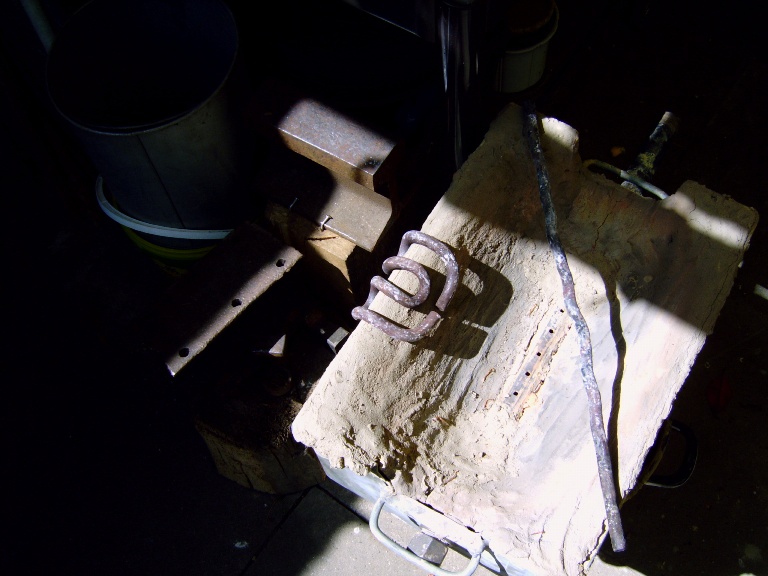

auch wenn ich kein "Profi" bin: ;)
schau mal bei http://64.176.180.203/washtubforge.htm ,
danach hatte ich mir meine erste Holzkohleesse gemacht
aus einer Schneider-Blechkiste, siehe Bild
5-10cm Ton/Schamottgemisch, kein Feuerbeton
heute würde ich die Luftzufuhr eher an die Seite packen, so dass die Luft aus den kleinen Löchern seitlich in die Holzkohle bläst, für deren Bett ist über 10cm Platz, so dass ein gutes Glutnest entsteht. Das Rohr ist mit einem einfachen Endstück verschraubt, nach dem Abnehmen ist dies gut durchzupusten - mehr Reinigung ist nicht nötig!
