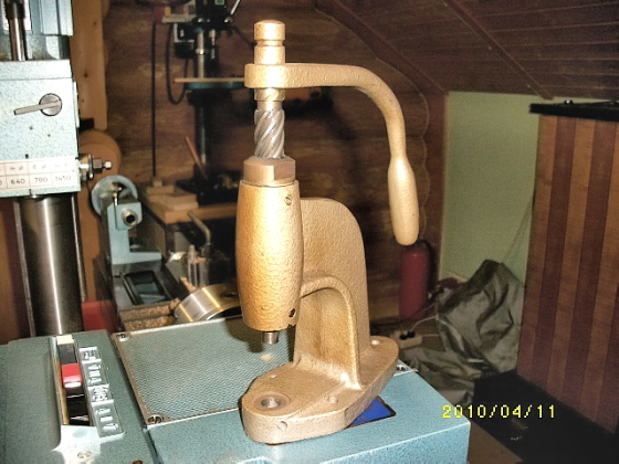

hallo nils, ich habe auch noch so eine presse. die habe ich mal zum ösen benutzt. allerdings hat sie nur eine ausladung von 50mm mitte werkzeug. aufnahme m6x1. falls du interesse hast, würde ich sie an dich
abgeben.
grüße uwe:hmpf:
