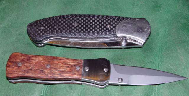

das GX6 ist doch niedlich.
Grüße Willy

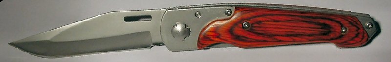

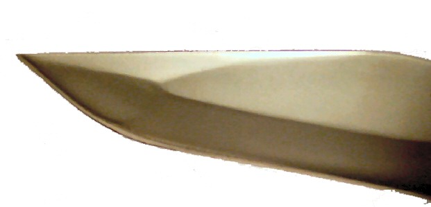

Und das ist draus geworden
Endlich habe ich Zeit gefunden das Kit zusammenzuschrauben. Eigentlich keine Arbeit, geht ganz schnell.
Doch eigenlich mag ich ja keine Tantoform! Also, ran an den Bandschleifer!
So ist wenigstens etwas originell an diesen Kit!
