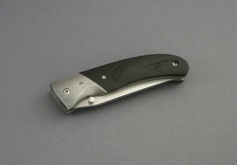

Dieser Folder entstand im Kundenauftrag nach dem Modell des ersten Framelocks das ich gebaut habe.
Titanplatinen mit vorne eingesetztem gehärteten Stahlplättchen als Verschleissteil.
Damastbacken und Mooreichen Griffschalen.
Klinge aus 1.2519 mit einer Länge von 103mm

Frage @ Uli bzw. @ Olli nach einigen Monaten: Hat der Stahl als Verschleißteil praktische Gründe - merkt man das bei normalem Messergebrauch tatsächlich?
moin dirkb,
ich kann hier nur für mich sprechen, und das was ich mit klappmessern erlebt habe:
titan ist ein tolles material. leicht, robust und lässt sich in vielen variationen finishen - aber es nutzt sich ab. nicht nach 5 briefen, nicht nach ein paar kartons und selbst wenn man hin und wieder das messer zu show zwecken "spinewhacked" wird es mitunter jahre dauern bevor der verschleiß so heftig ist, das man es beim gebrauch negativ merkt und bei diesem messer ist es dann ein leichtes das plättchen heraus zu nehmen und ein neues einzusetzen - die idee finde ich super klasse, das hat uli ja schon bei dem ersten framelockfolder so gemacht.
dann kommt hinzu das ein titanframelock oft nur dann sicher verriegelt wenn er wirklich satt hinter der klinge sitzt, und sich regelrecht festbeisst - grundsätzlich kein problem man hat ja nen kräftigen daumen, aber gerade deswegen findet eben auch die abnutzung statt.
ich benutze mein edc täglich, und für so ziemlich alles - und jetzt nach etwas über 3 jahren ist mein SnG an dem punkt wo ich den liner etwas recken musste um wieder ein 100%tiges lock-up zu erhalten, nicht das es nicht noch weitere 3 jahre auch so gegangen wäre, aber ich bevorzuge es wenns nichtmal im ansatz "wackelt" ;)
um den entgegen zu wirken gibts verschiedene ansätze, Strider fräst die Klingenwurzel leicht rund aus um ein durchschlagen des abgenutzen liners zu vermeiden, schön gedacht, leider nicht ganz bis zu ende -> steht der liner irgendwann mal wirklich in der rundung, hat er dort keinen halt, und drückt sich nach aussen - mir wäre da zwar noch keines zusammengeklappt, aber riskieren muss ich das auch nicht.
dann gibt es viele die einen extrem steilen winkel an die klingenwurzel machen, da steht dann der liner zwar immer in der selben position, aber nach einer gewissen zeit wackelt auch das und da hilft dann ebenfalls nur noch recken oder eine neue platine.
ich pers. bin jetzt auf diese variante, eingelegtes verschleißteil aus gehärtetem stahl, sehr gespannt und werde mit sicherheit berichten wie sich das im täglichen gebrauch macht. ich bin da mehr als guter dinge weil meine bisherigen erfahrungen mit stahl als liner material mehr als positiv sind, was verschleiß angeht.
Simple und damit perfekte Idee :super: Vor allem allemal weniger Geschisse, als eingelegte/austauschbare Liner.
Das Plättchen hat ne L-Form und geht um die Liner rum? Oder stehts ein wenig hervor?

Das Plättchen steht etwas vor bzw. die Titanfeder und das Plättchen sind 8grad angeschrägt.

Dann eine Frage : Besteht nicht die Gefahr, dass durch das Plättchen die Klingenwurzel eher angegriffen wird ? Titan ist ja schon erheblich weicher als der Stahl und da findet kaum Verschleiß an der Wurzel statt, aber das könnte sich doch ändern wenn dieser Punkt hart wird, oder ? Ist nur ein kleiner Einwand, ich weis auch nicht ob das jetzt ein bisschen arg pingelig ist und der Abtrag marginal ist, aber interessieren würde es mich schon.

da die klinge (und auch die klingenwurzel) ja ebenfalls gehärtet sind, ist der "verschleiß" dort in der tat marginal.

Das Stahlplättchen ist etwas weicher als die Klinge, der Verschleiss wird dort auftreten und kann durch Austauschen behoben werden.
