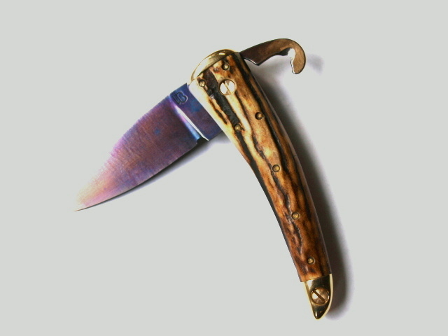

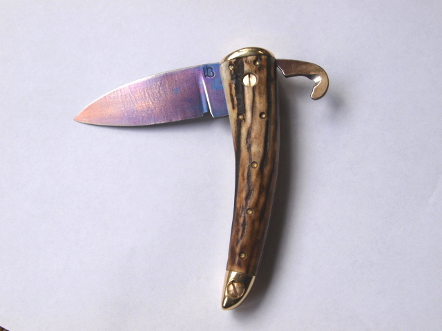

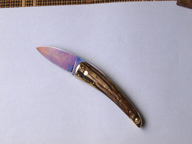

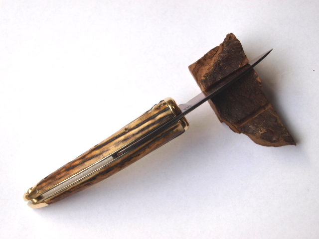

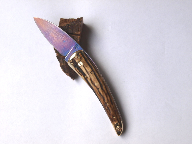

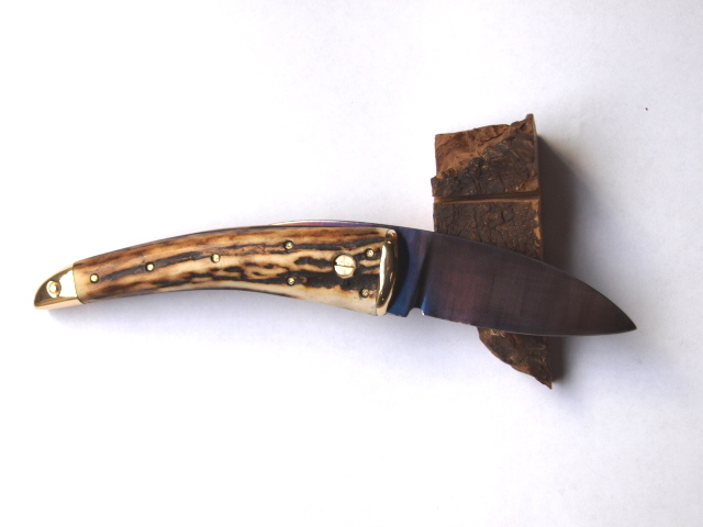

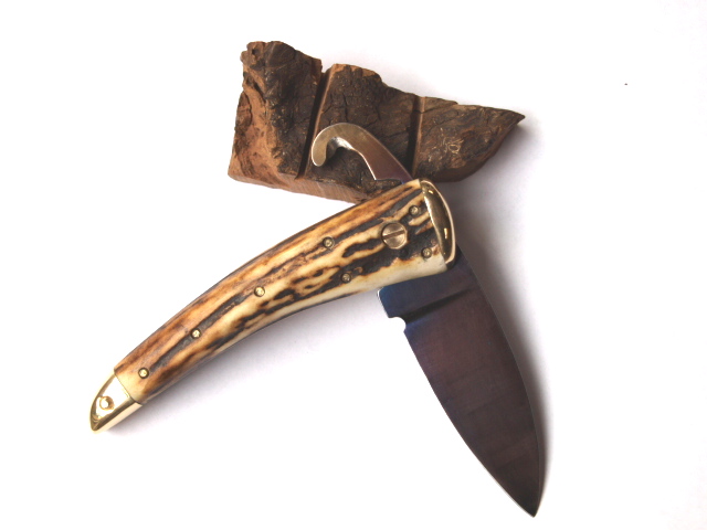

Hi forumiten, dies ist mein erster friction-folder. habe bis jetzt immer nur die etwas komplizierteren dinger gebaut. doch nichts desto trotz, das hat mir ne menge spaß gemacht. auch die vermeintlich einfachen sachen haben ihren kick. hier eine kurze beschreibung des folders. klinge aus 2842. länge 65mm, stärke 2mm, gesamtlänge klinge 110mm. im haken ist noch eine schneide eingearbeitet, manche dinge lassen sich auch ohne ausklappen der klinge schneiden. platinen sind aus neusilber, backen und abschlussstücke aus messing. die schalen hat mir ein sambahirsch geliefert. noch etwas zur klingengeometrie - selbst bei versehentlichem einklappen sind verletzungen ausgeschlossen. lediglich die fehlschneide wird auf den finger drücken.
