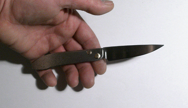

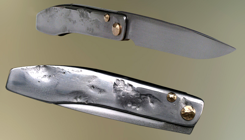

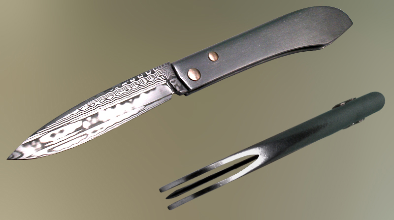

So simpel das Messer auch ist, es macht Spaß:
auf, zu, auf, zu, auf, zu, Finger geritzt, auf, zu ........................
Klinge aus Damasteel, Griff aus ca. 1,2 mm V2A Blech, Achse + Anschlagpin aus Bronze,
Länge offen ca. 165 mm, Schneide ca. 70 mm, Länge geschlossen ca. 90 mm.
Rainer

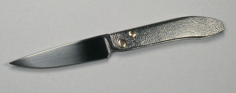

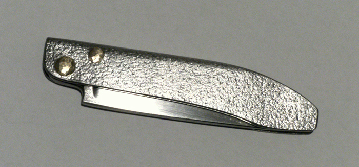

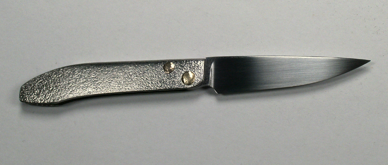

weil es so schön war noch ein einfacher Friction Folder.
Klinge aus SB1, ca. 1,2 mm V2A Blech strukturiert, Messing.
Gesamtlänge offen ca. 170 mm, Schneide ca.70 mm, Länge geschlossen ca.95 mm.
Auf dem letzten Bild ist zu ahnen wie schwierig es ist das V2A Blech zu biegen (der Schraubstock ist durch meine unbändige Kraft beim biegen kaputt gegangen - die Freude war groß :irre:)
Rainer

Hallo Rainer,
sehr schön geworden das Messer - gefällt mir besser als die erste Variante: Klingenform, Oberfläche des Griffs ...
Wie hast die Struktur hinbekommen?
Btw.: bei deiner Kraft brauchst du ja wohl keinen Schraubstock mehr :hehe:
Beste Grüße
Virgil
Hallo Virgil,
danke Dir und ja, im Kraftraum habe ich mich schon abgemeldet :p
Die Oberfläche ist mit dem Dremel und einem Kugelfräser hergestellt (weil V2A mit einem Hartmetallfräser).
Je nach größe des Kugelfräsers wird die Oberfläche feiner (beim ersten Messer) bzw. gröber (beim zweiten).
Rainer
