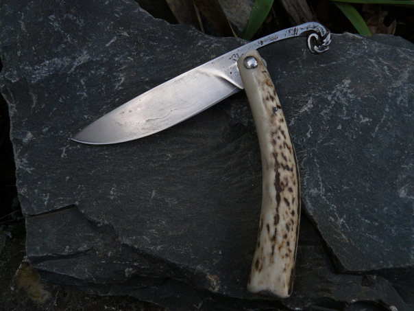

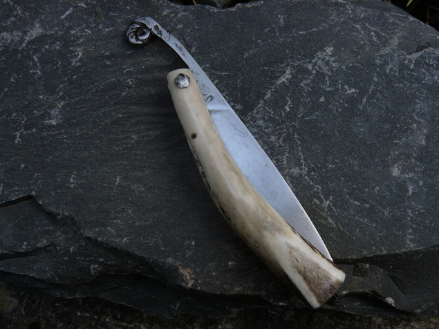

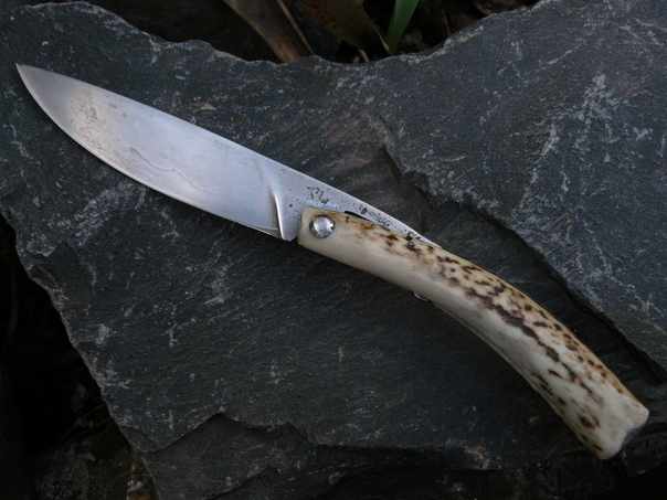

da mein Primitivfolder Nr. 1 bei euch positiv aufgenommen wurde, zeige ich euch heute meinen zweiten Folderversuch für dieses Jahr. Die Klinge wurde auch aus Renault-Federstahl geschmiedet und im Lehmmantel gehärtet. Griffmaterial ist ebenfalls Hirschhorn aus dem Taunus und natürlich sind Klinge und Griff wieder mit einem Nagel stramm vernietet. Da das Klingenende nicht wie bei Nr. 1 auf dem Griff aufliegt, habe ich einen zweiten Stift eingebaut um das Durchdrücken im geöffneten Zustand zu verhindern. Hier die Maße:
Länger geöffnet: 22 cm, geschlossen:15,8 cm
Klingenlänge: 9,7 cm
Höhe der Klinge: 2,1 cm
Klingenstärke: 3,5 mm am Ricasso
Viel Spaß beim Anschauen.
Gerd
